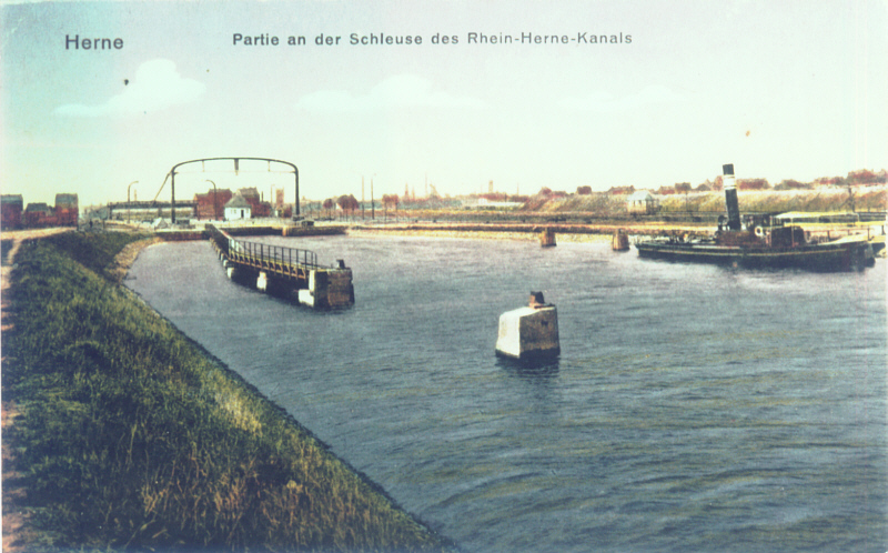

    Ursprünglich hatten die RHK Schleusen keine Namen sondern römische Ziffern, von I bis VII. Diese Nummern sind heute kaum noch gebräuchlich. Die Schleuse Herne-West war von 1914 bis zum Abbruch 1992 in Betrieb. Wie alle Schleusen (außer Schleuse I Meiderich) war sie als Doppelschleuse im Fußstapfensystem gebaut.
    Seit dem Abbruch steh auf der Südmauer der Südkammer einie Schautafel zur Geschichte der Schleuse. Hier eine Abschrift:
    Schleuse VI Herne West
    Von 1906 bis 1914 wurde der Rhein-Herne-Kanal (RHK) von der „Königlichen Kanalbaudirektion“ Sitz Essen gebaut um Bergbau und Industrie des Ruhrgebietes an den Rhein und den Dortmund Ems Kanal anzubinden und Transportmöglichkeiten für Massengüter, insbesondere Kohle, Erz, Baustoffe und Mineralöle zu schaffen.
    Am 17. Juli 1914 wurde die Kanalstufe Herne-West mit 2 Schleusenkammern in Betrieb genommen. Die Hubhöhe betrug 5 m, die zulässige Durchfahrtsbreite 9,80m, die Nutzbare Kammerlänge 165m. Die ganzen Jahre hindurch wurde der Schiffsverkehr ohne Unterbrechung durch die Schleusen geleitet. Spitzenwerte 1966 mit 34.600 geschleusten Schiffen und 1977 mit 12. Mio. Tonnen an geschleuster Gütermenge erzielt.
    Da tief unter dem RHK zahlreiche Steinkohleflöze lagen, in denen abbauwürdige Kohle anzutreffen war, wurde bei den Schleusen bereits bei der Planung berücksichtig, dass Bergsenkungen auftreten können. Die Schleusengruppe Herne-West wurde mit ihrem westlichen Ende auf dem „Secundus Sprung“, einer unterirdischen Verwerfung der Kohleflöze, mit zwei wie „Fußstapfen“ versetzte Schleusenkammern gebaut.
    Man ging davon aus, dass im Verwerfungsbereich weniger Abbau statt finden würde. Als im Laufe der Zeit durch die Bergsenkungen von fast 5m am östlichen Ende der Schleuse, jedoch am Westlichen Ende nur 1m auftraten, also die Schleusen Schiefstanden, mussten beide Kammern nacheinander Keilförmig aufgehöht werden. Konstruktive Maßnahmen, wie Bewegungsfugen und spezielle Schleusentore, begrenzten das Ausmaß der Schäden. Die Aufhöhungen der Schleusenmauern wurden 1955 und zwischen 1964-67 durchgeführt, um eintauchen der Schleusenoberhäupter unter den Wasserspiegel zu verhindern. Dabei wurde die jeweilige Schieflage ausgeglichen.

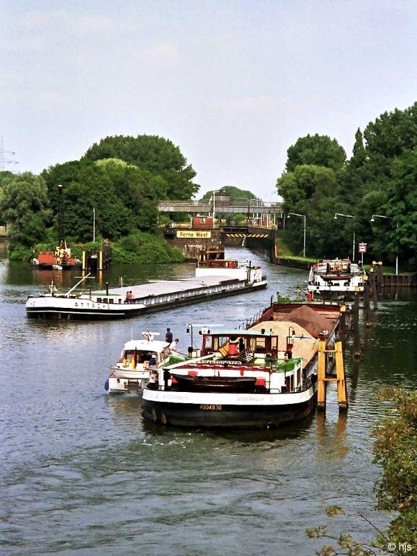

    Altersbedingt und wegen der für das westdeutsche Kanalnetz neu festgelegten Durchfahrtsbreite von 11,40m und einer Kammerlänge von 190m hätte die Kanalstufe Herne-West neu gebaut werden müssen. Wegen der inzwischen eingetretenen Bergsenkungen konnte jedoch auf den Neubau verzichtet werden. Der Wasserspiegel der Haltung Herne-West wurde abgesenkt, die Sohle tiefer gebaggert und die Schleuseninsel abgetragen. Die Landseitigen Kammerwände blieben erhalten.
    Seitdem kann die Schifffahrt diese Stelle ohne Zeitverlust passieren.
    Mit einer gegenüber früher vergrößerten Hubhöhe von 12,80m übernahm die 1992 fertig gestellte Schleusengruppe Herne-Ost auch die Aufgabe der ehemaligen Schleusengruppe Herne-West.

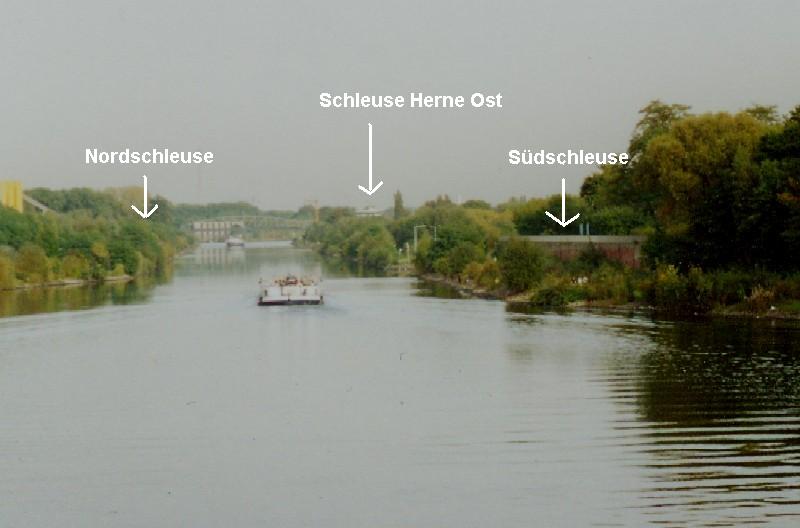

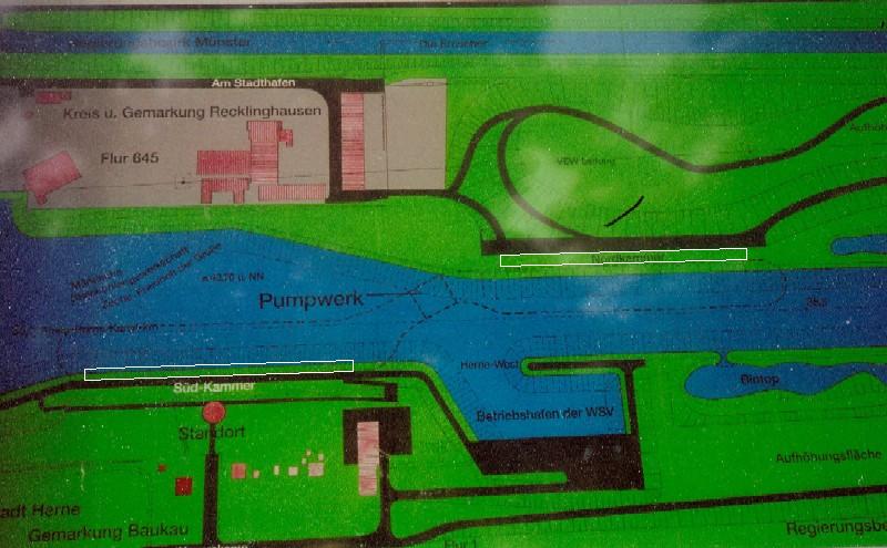

    Heute verläuft der Kanal durch die Schleuseninsel
    Die weißen Kästen zeigen die Lage der Alten Kammer

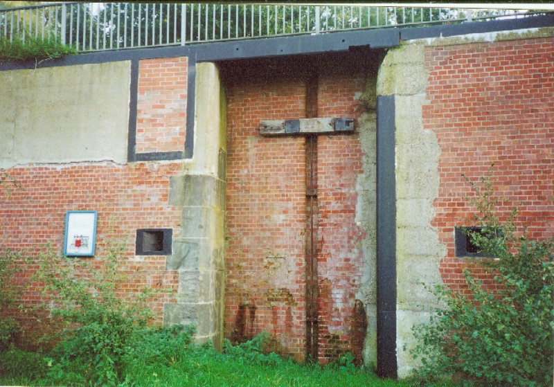

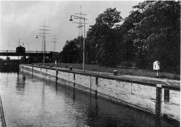

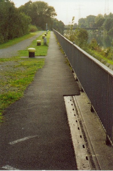

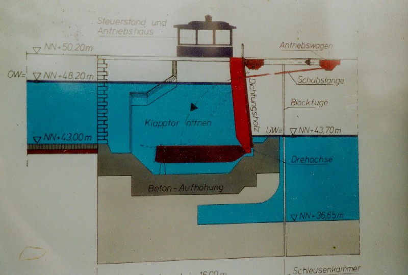

    Das Obertor war als Klapptor konzipiert. Es wurde zum Oberwasser hin niedergelegt
    Die Torniesche vom Obertor
    Kammerwand
    Schleusenplattform Standort Obertor mit Blickrichtung zum Untertor
    Torniesche Untertor, die Schleusen waren mit an Drahtseilen aufgehängten Schiebetoren Ausgerüstet. Diese wurde zur Schleuseninsel hin Aufgefahren.
    Südkammer Schleuse VI mit Schiebetor und Keilförmiger Aufhöhung

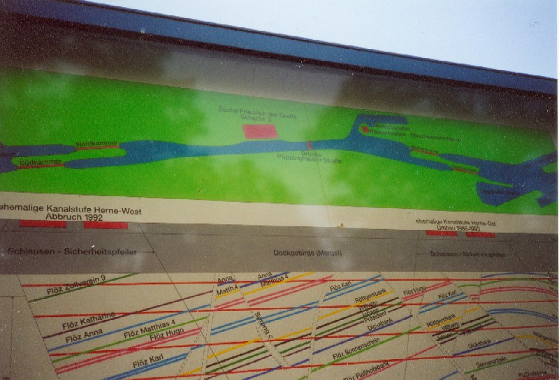

    Hier noch eine Karte mit dem Lageplan der Schleusen VI und VII, sie steht ebenfalls auf der Südkammer. Bei der Schleuse VI (Links) ist die Südkammer nach Westen versetzt, diese Anordnung hatten auch die Schleusen II Oberhausen, III Essen Dellwig und V Wanne-Eickel. Bei der Schleuse VII Herne-Ost ist wie bei der Schleuse IV Gelsenkirchen die Nordkammer nach Westen versetzt. Unter allen RHK Schleusen gab es einen Sicherheitspfeiler. In diesem Bereich durfte die Kohle nur nach Absprache mit dem WSA und mit Genehmigung des Oberbergamtes abgebaut werden

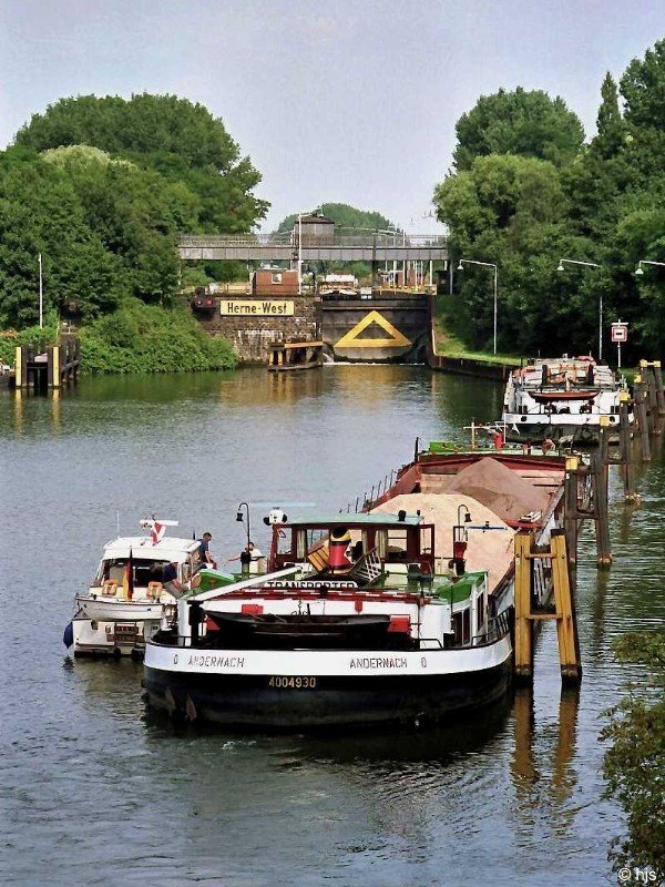

    Deutschland Bund Schleuse VI Herne-West

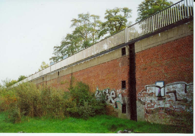

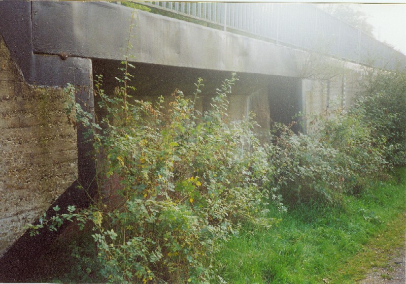

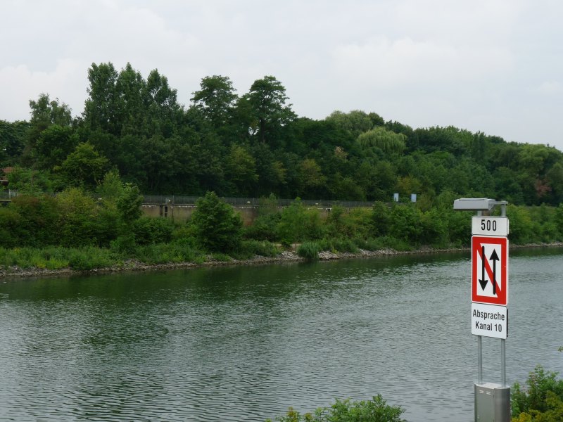

    Hier noch zwei Fotos von den überresten der Schleuse VI.
    Links die Platform der nördlichen Schleusenmauern Nordkammer vom ehemaligen Untertor aus.
    Rechts die zugewachsene südliche Schleusemauer der Südkammer.

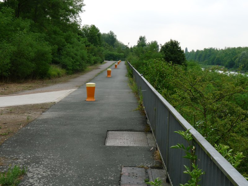

    Hi,
    lacht mich nicht aus, aber mit was sind denn die Poller gestrichen? Das Zeug brauche ich auch!
    Warum? Rundherum ist alles am verrotten, selbst das verzinkte Geländer gammelt schon, aber die Poller sind immer noch super im Lack :)

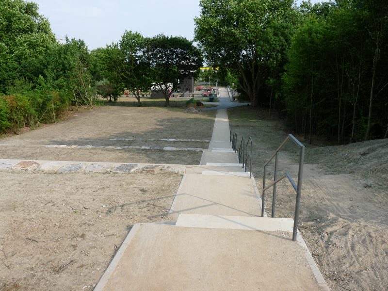

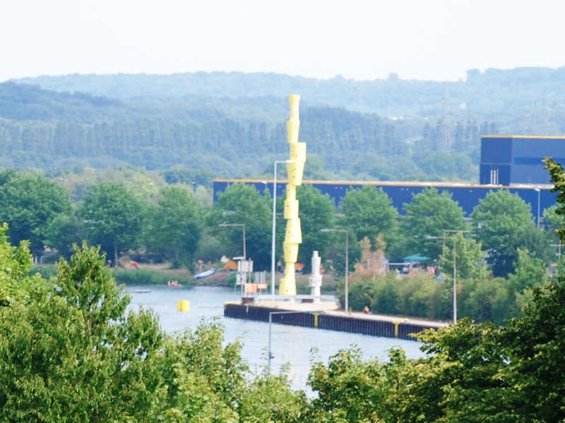

    Hallo Micha,
    warum das so ist kann ich nicht sagen. Ich vermute aber das hängt mit dem Kulturhauptstadtjahr RUHR2010 zusammen. Der Rhein-Herne-Kanal ist jetzt KULTURKANAL. Da gibt es Kunst am und auf dem Kanal, Musikschiffe wie z.B. das Rockschiff OLGA am 14.08.2010, Filmvorführungen, den SING DAY OF SONG und was nicht noch alles. Siehe http://www.kulturkanal.net/
    Kleine Fotoauswahl gefällig:
    Links das steht im Oberwasser der Schleuse Herne-Ost nennt sich KÄSESTANGE.

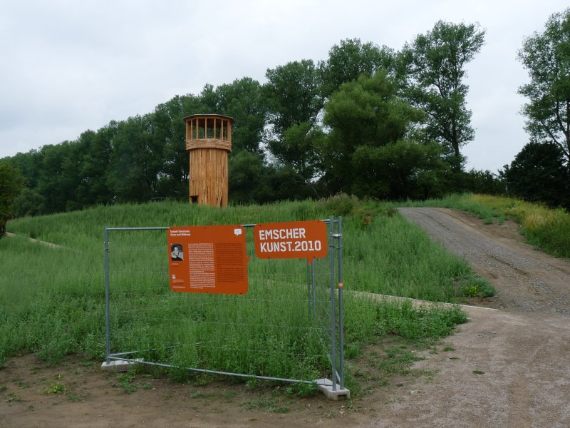

    Die 3 daneben sind in der Nähe des neuen Emscherdurchlasses höhe RHK Km 41 gemacht. Das zieht sich von Castrop-Rauxel bis Oberhausen durch.
    Nummer 5 + 6 sind in Gelsenkirchen an der Schleuse gemacht. Das Teil nennt sich WILDE INSEL - SINGING MOUNTAINS
    Vergleich mal die Farbe am Schild am Poller und an den Holzpfosten, über diesen Farbton fällst du hier jetzt öfter.
    Gruß Norbert
