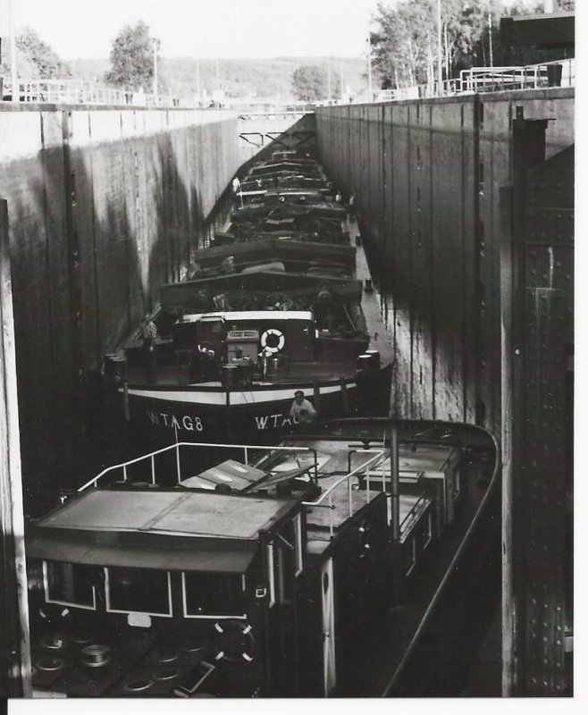

hier ein interessantes Foto von einem leider nicht zu identifizierenden MONOPOL Gaser. 1959 mit Sk WTAG 8 und einem weiteren SK der WTAG in der Schleuse Bevergern zu Tal. Normaler Weise befuhren die Gaser den MLK, aber offenbar gab es auch Ausnahmen wenn vielleicht z.B. kein Emdener Boot zur Stelle war !?

Moin Jürgen,
woran willst du erkennen, das dass ein "Gaser" ist.
Ich kann es nicht.

Moin Manfred,
schön wenn einer aufpasst ! Zu erkennen ist das meiner Ansicht nach daran das
1. direkt hinter dem Steuerhaus auf beiden Seiten Abgasrohre zu erkennen sind
2. die aufstellbaren Fensterklappen für die Maschinenraumzuluft hatten nur Gaser an der Stelle
3. bei Diesel müßte zumindest ansatzweise der Kamin zu sehen sein denn der stand ungefähr da wo die Öffnungen sind
4. den Handlauf um das Deck hatten in der Form nur die Gaser (nach vergleichen vieler Fotos), ähnlich war es nur bei den Hochdruckern aber da müßte dann was von Schornstein zu sehen sein.
Peter hatte mal einen Dieselschlepper mit zwei Gaser als Anhang auf der Weser im Forum eingestellt, ich weiss leider nicht mehr wo das zu finden ist. Auf der Heckansicht des einen Fotos ist der Unterschied Diesel / Gaser sehr gut zu erkennen.
Konnte ich dich überzeugen? Falls nicht ich las mich auch gerne mit guten Argumenten vom Gegenteil überzeugen !
Jürgen

@ Jürgen S,Zitat:
...1959 mit Sk WTAG 8 und einem weiteren SK der WTAG in der Schleuse Bevergern zu Tal...
das ist die Schleppzugschleuse Bevergern bei DEK Km 109,34. Kammermaße 165 x 10m, Hub 8,00m (Laut WESKA 1962). Die Hubhöhe setzt sich zusammen aus dem Hub der kleinen Schleusen Bergeshövede und Bevergern (L 67 x B 8,20m, Hub 4,00m je Schleuse). So wie es Aussieht liegt das Monopolboot mit zwei Dortmund-Ems-Kanal-Kähnen (67 x 8,20m) in der Schleuse. Bei 2 x 67m Schleppschifflänge + ca. 25m Meter Schleppboot ist da jeder Meter in der Kammer ausgenutzt.

Hallo Norbert,
da sind noch 6 m über:pfeif:
Ich kann mich noch erinnern, das die Schleuse Anderten (Hindenburgschleuse) und die große Schleuse Münster,
damals Nutzbare Länge je 225 m , auch 2 x 80 , und 1 x 67 je 8,20m breit in einer Schleuse geschleust haben.

@Navico,Zitat:
rechnerisch sind die über Ja, wenn die sich blöd hinlegen passt das eben nicht. Der Schlepper liegt schon Schräg in der Kammer, mit Sicherheit mit dem Steven an der Markierung.
Man bekommt auch am WDK in die Großen Schleusen 222 x 12m, 222 Meter Schiffslänge (80 + 80 + 62m rein) es sollte aber keiner Eckig sein (GMS in Pontonform)
Was nicht geht sind 2 x 110m hintereinander, das weiß ich aus Erfahrung!
