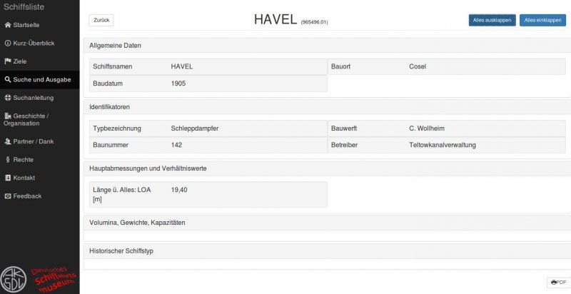

Recherche zum Nonopolschlepper M 203
Moin, Moin,
der Dampfschlepper HAVEL 1905 gebaut auf der Werft C. Wollheim, Cosel
siehe hier:
https://sdl.dsm.museum/ship.php?shipId=965496.01
wurde von der Teltowkanalverwaltung an Monopol verkauft.

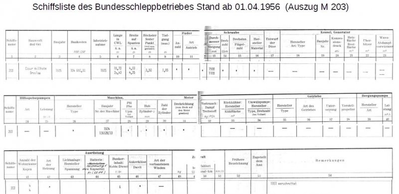

Schiffslisten vom Reichsschleppbetrieb (Monopol) liegen mir erst ab dem Jahre 1952 vor.
In der Schiffsliste mit Stand 1952 ist der M/tg M 203 nicht erfasst.
In den zwei nachfolgenden Schiffslisten ist der M/tg M 203 wieder erfasst.
Allerdings mit Baujahr 1925 erbaut auf der Werft C. Wollheim.
Ebenfalls nachzulesen hier:
https://sdl.dsm.museum/ship.php?shipId=965626.01
Da auf Grund der Angabe des Baujahres mit 1925 in den Schiffslisten von Monopol als Datenbasis übernommen worden sind ist normal.
Erstaunt bin ich allerdings über die Baunummer 650 für M 203?!
Natürlich besteht auch die Möglichkeit, das dieses Schiff ausgetauscht wurde und wir somit zwei
M 203 haben. Halte diese Variante aber eher für unwahrscheinlich.
Nun brauche ich Hilfe.
Wer hat originale oder Kopien von der Werft C. Wollheim.?
Wo entweder eine Bestätigung für die Angaben bei DSM bezüglich der Baunummer oder eben die Information, das in der Schiffsliste usw. keine Übereinstimmung mit M 203 Bau Nr. 650 vorliegt.
