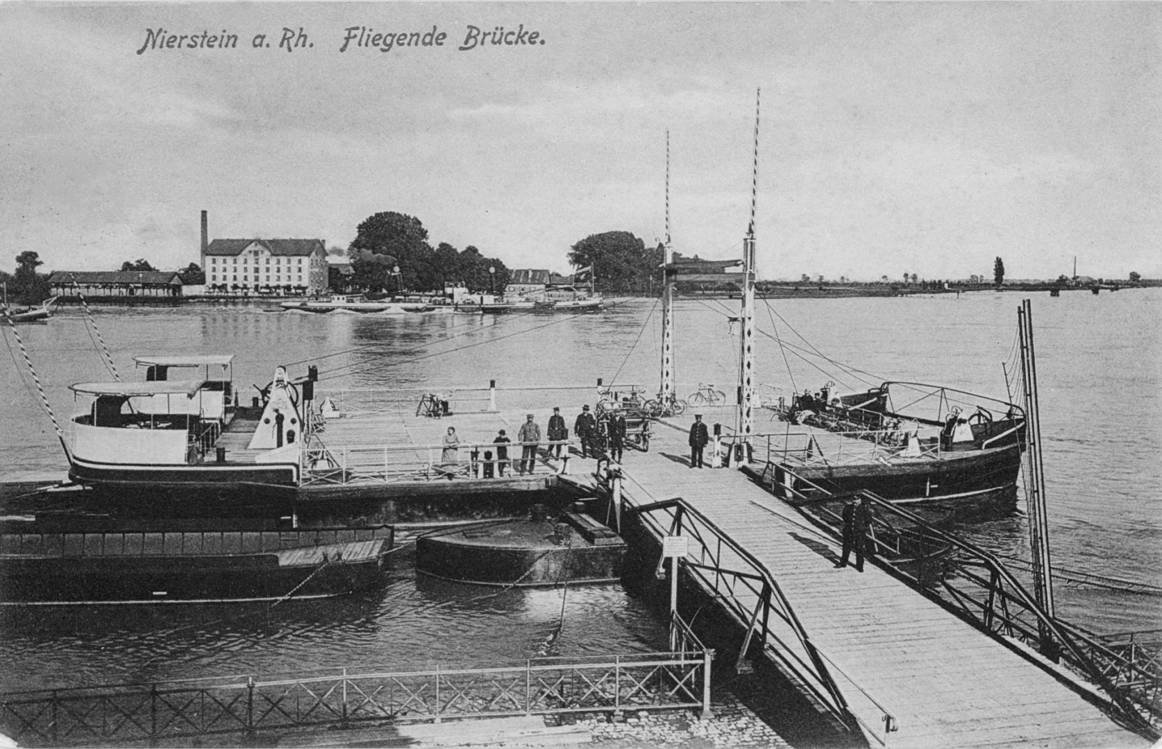

hier eine noch wesentlich ältere Fähre an dieser Stelle; die Karte wurde 1915 versandt.
Grüße
Muranfan
Rolf, mein Puls schlägt so hoch wie der Radschlag vom Radboot JOHANN KÜPPERS III, kein Wunder, schwerer Schleppzug, zu erkennen an winziger Bugwelle. Was ich in meiner Fahrzeit nicht gekannt habe, ist der Schleppzugkurs zu Berg recht dicht am Kornsander Ufer. Ja, Vater Rhein macht sein Bett nach eigener Art. Zum Thema "hoher Radschlag" darf ich verweisen auf vor längerer Zeit gelaufenen Einträgen zu <Gleitschaufeln> im BiFo.
Die Fähre verkehrt mittels Längsseil, es könnten sogar 2 Seile sein, den mächtigen Winden nach zu urteilen. Bei der am Steven erkennbaren schwachen Strömung zur Überquerung der ca 280 m weiten Überfahrt wird wohl eine geraume Zeit vergangen sein.
Leider sind die wahrscheinlich notwendigen Seiltragnachen stromauf zum Anker nicht zu sehen.
Herrliches Bild, Danke.
Gruß, Walter

Moin Muranfan,
bei der "fliegenden Brücke" handelt es sich um die letzte, staatlich betriebene, Seilfähre in Oppenheim.
Sie wurde im März 1945 von der zurückweichenden deutschen Brückenkopfbesatzung gesprengt.
Die erste urkundliche Erwähnung einer Fähre in Oppenheim findet sich im Jahre 1373.
Diese lag aber ursprünglich in der nähe des Oppenheimer Zollturmes.
Oppenheim verfügte in dieser Zeit über eine riesige Stadtbefestigung mit mehreren Türmen und Stadttoren, wovon einige direkt zum Rhein führten. Der Rhein sah damals hier noch ganz anders aus als heute. Er war Kilometer breit, flach und hatte diverse Arme und kleinere Inseln.
Oppenheim lag an einem solchen Arm und hatte somit einen direkten Zugang zum Rhein.
Aber wegen der starken Versandung des Arms und damit der Anlegestelle, wurde die Fähre 1609 nach Nierstein verlegt.
Der Brückenkopf der Anlegestelle ist heute noch am Ufer zu erkennen.
Wer mehr dazu wissen will: Siehe Stahlstich Oppenheim von 1655 von Matthäus Merian
Die "fliegende Brücke" war eine motorlose Doppelrumpffähre, die an einem durch den Rhein verlegten Grundseil querte.
Die Bauart der "fliegenden Brücken" geht auf das Mittelalter zurück. Ursprünglich wurden sie aus Holz gefertigt, später dann aus Eisen.
In den Anfängen gierten die Fähren mit Hilfe einer langen Kette von Ufer zu Ufer. Diese war am Ufer befestigt und versandete häufig.
Sie musste daher regelmäßig ausgegraben werden, da sonst die Überfahrt zum Glücksspiel wurde, da man nie wusste, wo man anlandete.
Um diese Probleme in den Griff zu bekommen, wurde die schwere Kette auf offene Nachen gelegt, welche die Kette über Wasser halten sollte.
Doch diese liefen bei Regen voll oder wurden während der Überfahrt unter Wasser gedrückt und versanken mit samt der Kette.
Abhilfe brachten erst die neu entwickelten Buchtnachen, ein mit einem wasserdichten Deck verschlossener Nachen mit einer großen eisernen, an einem Stab befestigten Ringöse, durch jene die Ketten geführt wurden. Im Laufe der Zeit ersetzte mann die Ketten durch starke Seile.
Aber durch den stetig ansteigenden Schiffsverkehr, insbesondere durch die ersten Dampfschiffe, wurde es nötig, die am Längsseil gierenden Fähren auf den Betrieb am Grundseil umzustellen, damit die Längsschifffahrt weniger behindert wurde.
Die Überfahrt einer Längsseilgierfähre dauerte oftmals eine Viertel Stunde und länger. Dabei versperrte das Längsseil der Schifffahrt die Fahrrinne und damit die freie Durchfahrt.
Bei der Grundseilfähre entfällt dieses lange Längsseil, da sie stattdessen an einem quer durch den Rhein gespannten Grundseil hängt. Das Grundseil wird zur Überfahrt angehoben und liegt sonst tief geschützt unter Wasser.
Diese Umstellung dauerte einige Jahrzehnte, welche durch teils schwere Unfälle geprägt waren. Oftmals fuhren geruderte oder gesegelte Nachen gegen die schweren Längsketten, kamen darunter und kenterten. Menschen fielen in den Rhein und ertranken.
Größere Schiffe fuhren über die Ketten, rissen diese ab oder versenkten die Buchtnachen. Als Folge trieb die "fliegende Brücke" jedesmal ab und musste erst einmal wieder eingefangen werden.
Nach der Umstellung der Längsseilfähren auf Grundseilfährbetrieb, wurden die Unfälle zwar weniger, bliebe aber trotzdem nicht aus, da noch immer zu viele "Unvorsichtige" der Fähre zu Nahe kamen und so unter die Gierseile gerieten oder über die angehobene Grundkette / das angehobene Stahlseil fuhren und kenterten.
Mit der fortschreitenden Entwicklung des Dampfantriebs in der Schifffahrt, verfolgte die Wasserstrombauverwaltung den Plan, möglichst bald den Fährbetrieb der Seilfähren durch jene mit Dampfantrieb umzuändern, was aber angesichts der riesigen Kosten einer Dampffähre auf wenig Gegenliebe bei den armen Fährleuten und Gemeinden stieß. Hier und da entstanden aber tatsächlich dampfbetriebene Fähren.
In dieser Zeit entwickelten sich die ersten Seitenpfortenfährschiffe, zu erst mit Dampfantrieb, später auch mit Öl oder Gasmotoren.
Die Entwicklung der ersten Öl-/ Gasmotoren und letzten Endes auch das Verbot der Gierseilfährbetriebs am Grundseil, sorgten dafür, das überall nach und nach frei fahrende Motorfähren eingesetzt wurden.
Gruß Alex :wink:

Hallo Alex,
herzlichen Dank für die Info bezgl. der Fähren am Niersteiner Ortsteil "Oppenheimer Fahrt".
Ich möchte dir diesbezüglich einige geschichtliche Informationen zu der Fähre und der Verlagerung der Fährstelle aufgrund der Veränderung des Rheinverlaufes Ende des 18. Jhd. geben.
Dazu habe ich dir einige Texte aus den Büchern "Rheinhessen in seiner Vergangenheit 6. Band Oppenheim" vom Oppenheimer Apotheker Carl Wernher und "Oppenheim die Geschichte einer alten Reichsstadt" von Hans Licht
kopiert. Carl Wernher beschreibt die Entwicklung der Fährstellen anhand von Ratsprotokollen die bis ins 14. Jhd zurückreichen und Hans Licht hat die Ende des 17. Jhd schnell verlaufende Verlagerung des Rheinverlaufes gut beschrieben. Außerdem habe ich eine militärische Karte aus dem Jahre 1793 angehängt auf der deutlich wird dass die in Richtung Osten verlaufende Rheinverlagerung nicht zum ersten Male erfolgte weil man auf dieser Karte
noch ein weit nach Osten reichendes Altwasser erkennt.
