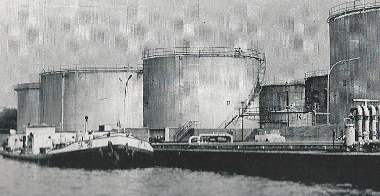

@Caurus; das Schiff könnte etwa SO ausgesehen haben (Schwesterschiff VTG 34)... wenn Dir das hilft...
