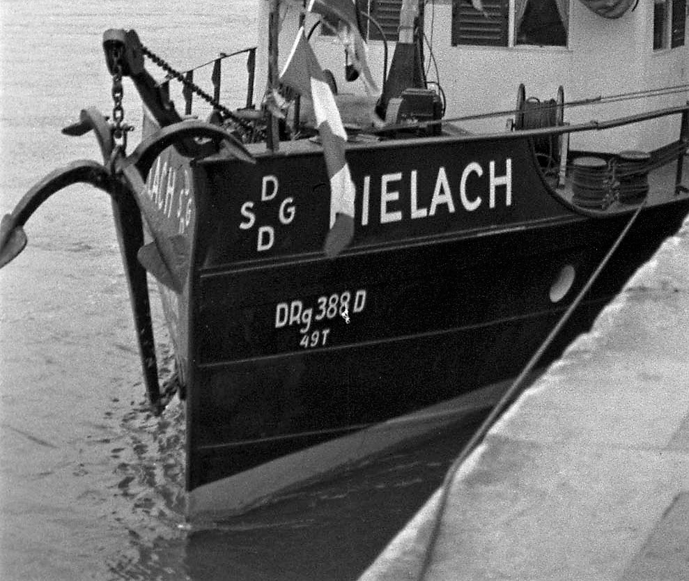

    Bild 6: PIELACH, österr. DDSG, um 1948, Nr. DRg 388 D (49 T) - ggfs alte Nr. ?

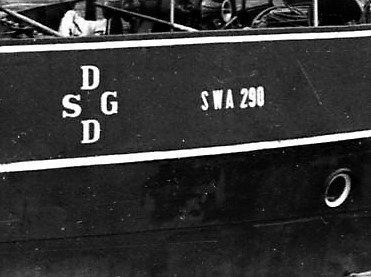

    Bild 12: SCHONKA, österr. DDSG, 1955, Nr. SWA 290

Name:	6. Bild, PIELACH, DDSG, Donaulände R., um 1949, Hofmann Detail.jpg
Hits:	53
Größe:	275,0 KB
ID:	936483   Klicke auf die Grafik für eine größere Ansicht

Name:	12. Bild, SCHONKA, DDSG, 1955, Nummer.jpg
Hits:	54
Größe:	54,0 KB
