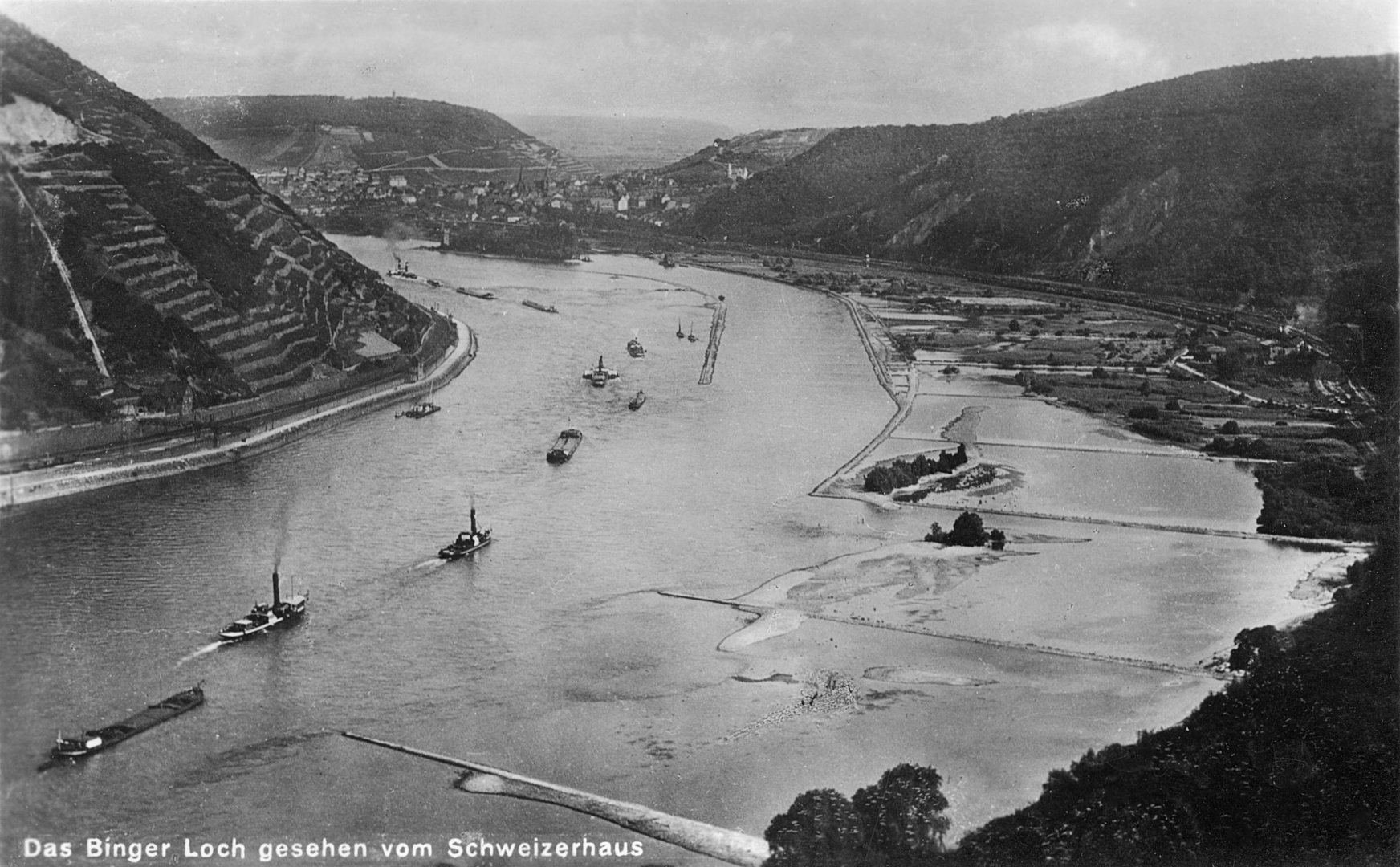

    Abb 15:
    Ansichtskarte aus der Zeit der Dampfschiffahrt

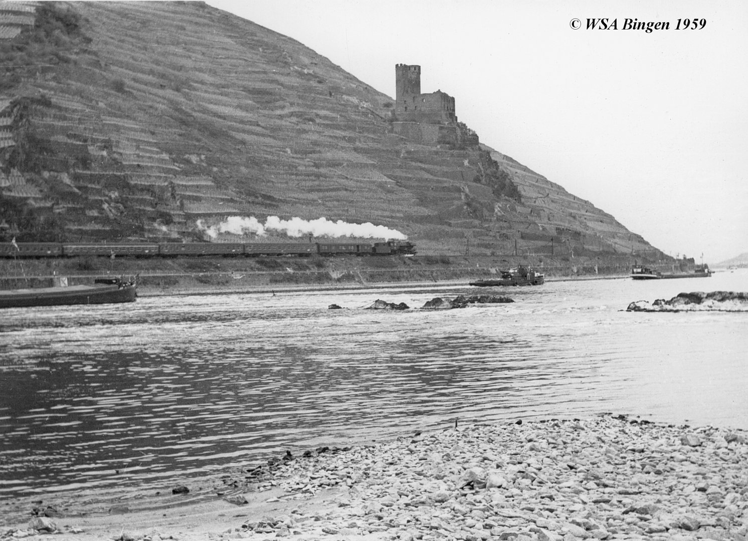

    Das Binger Riff vom linken Rheinufer aus am 15.10.1959, interessant auch der Personenzug mit der Baureihe 23 auf der rechten Rheinstrecke; Foto WSA Bingen

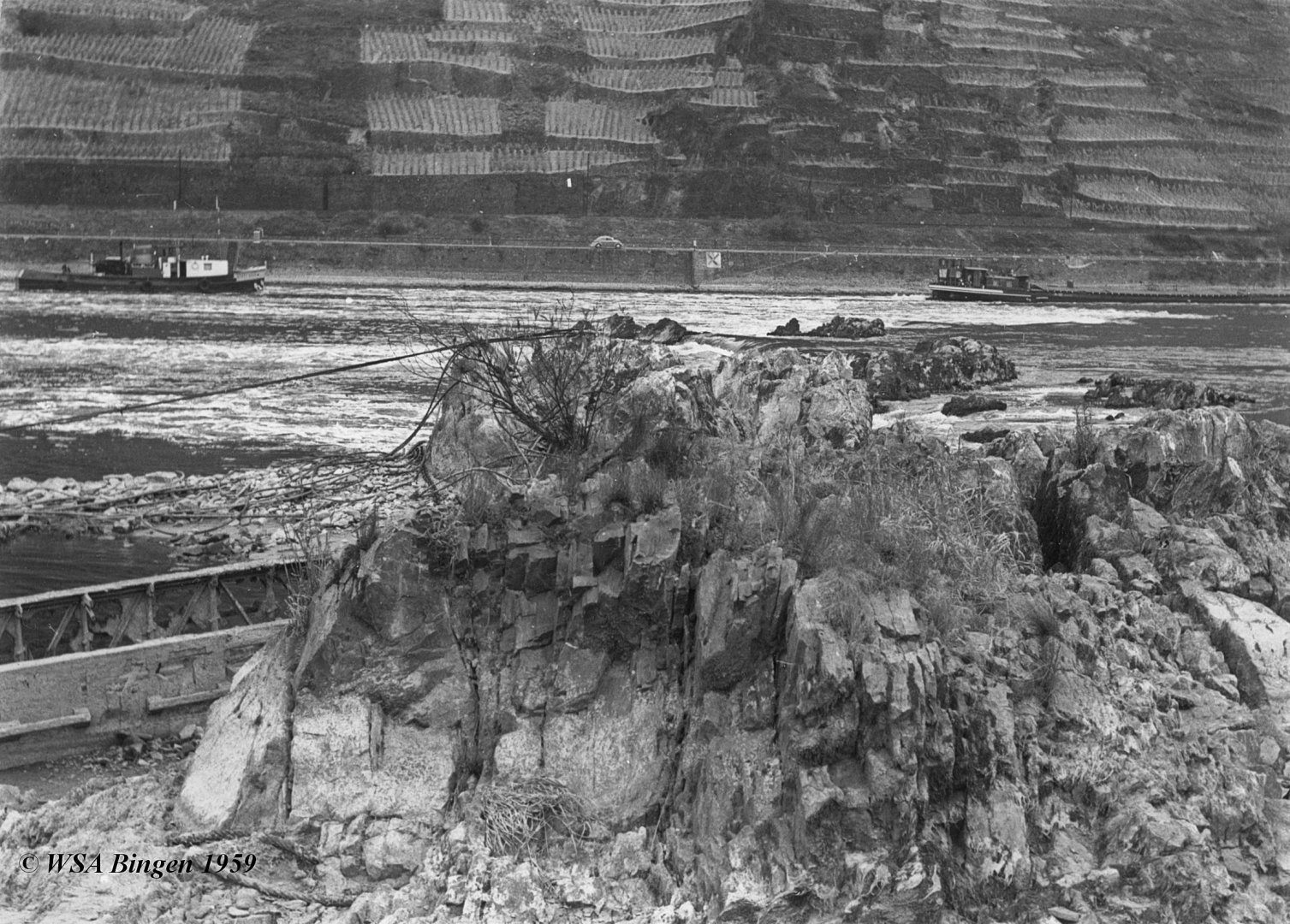

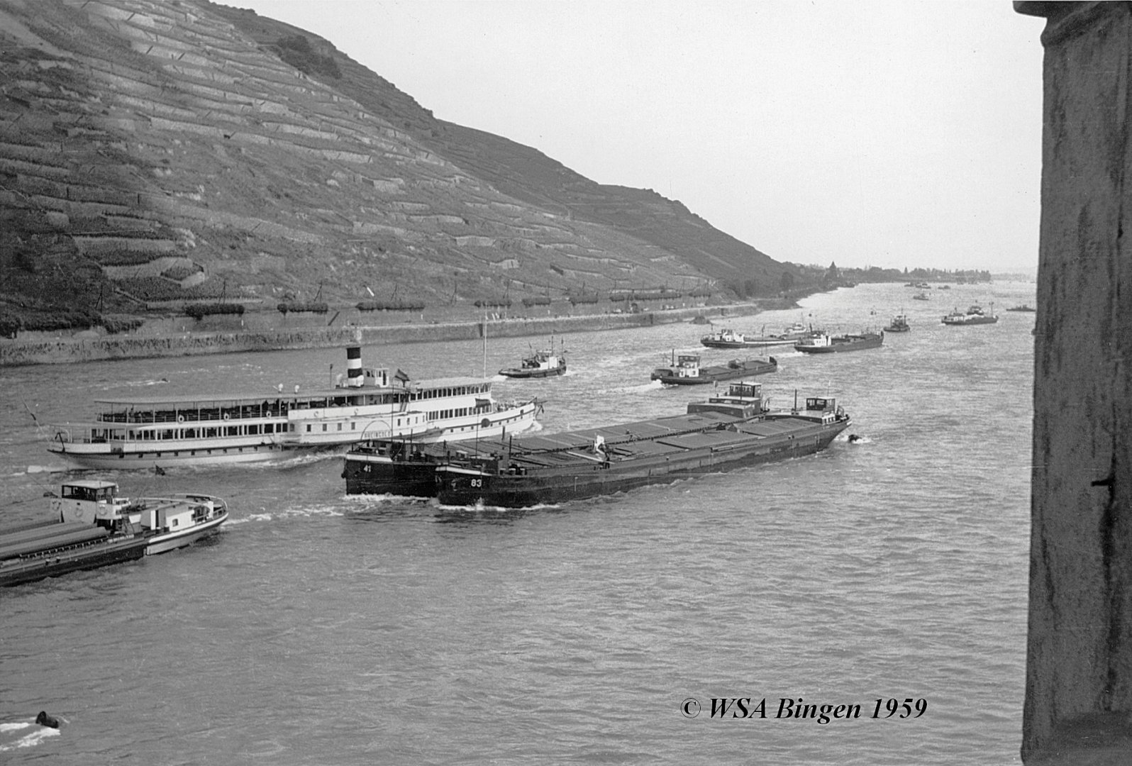

    Abb.18:
    Blich aus dem Mäuseturm im Juni 1959 mit einem talfahrenden Haniel-Schleppzug sowie dem KD-Dampfer RHEINGOLD; Foto WSA Bingen

Name:	Abb 16  Binger Riff am 15.10.1959  Foto WSA Bingen 51-68 T PS.jpg

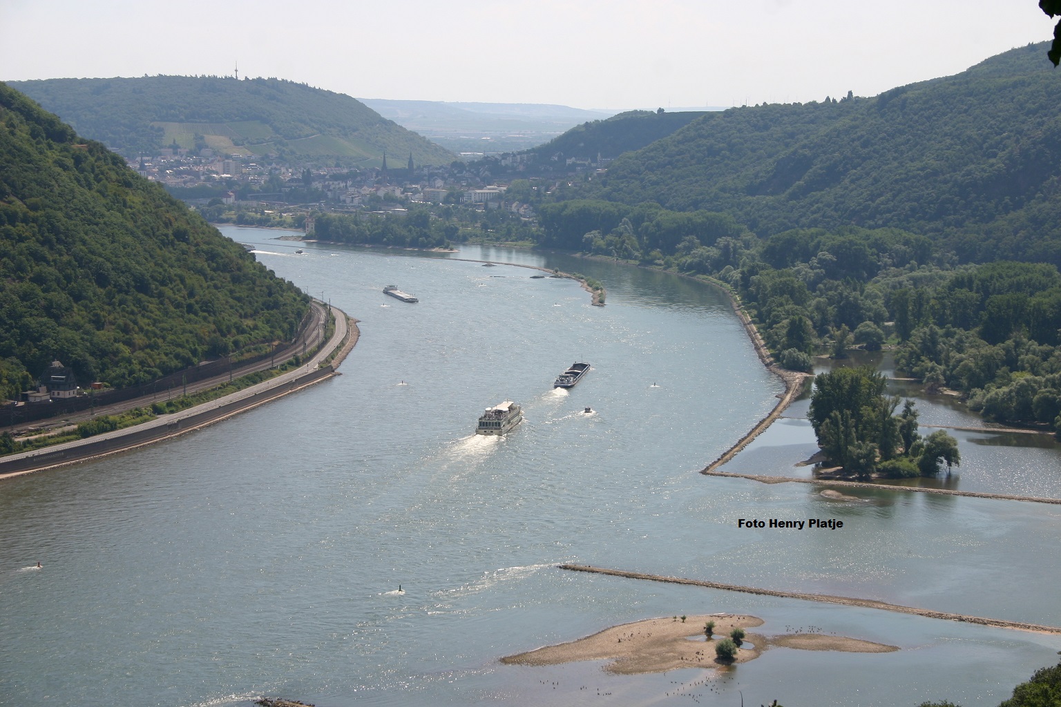

    Zu #23 Abb 15: und heute.
    Gr, Henry

    zu # 23, Bild 2: als Beigabe das Vorspannboot STADT KAUB, Fa. Büchting, später DINA von Fa. J. Schwarz, St. Goar. Tolle Serie, Rolf und die fleißigen Mithelfer.

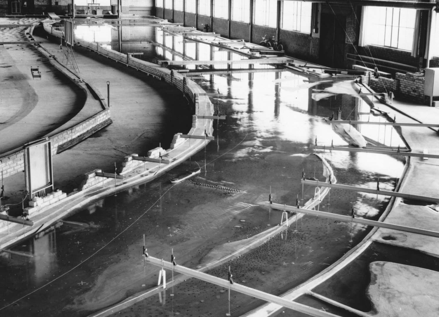

    Abb 19:
    Modell der Binger-Loch-Strecke, hier mit zusätzlichem mittleren Fahrwasser, in der Bundesanstalt für Wasserbau (BAW, Foto IZB-Medienarchiv).
    Damit konnten die Veränderungen der Wasserspiegellagen sowie der Strömungsverhältnisse ermittelt werden.

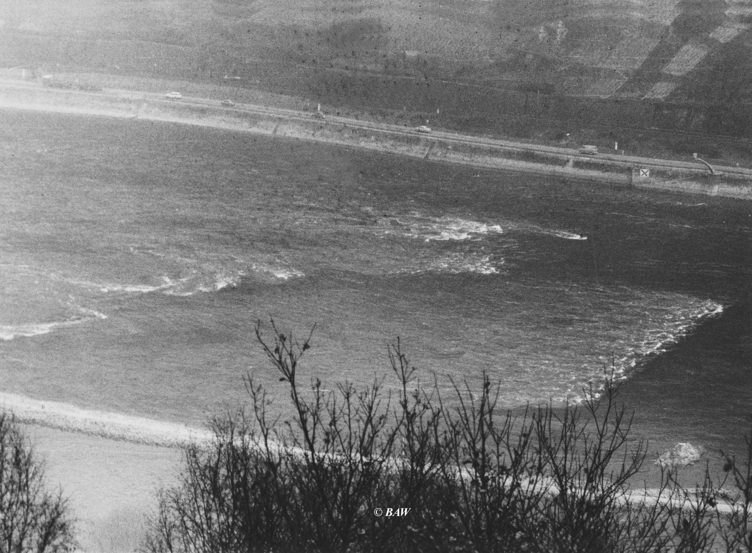

    Abb 20:
    Der im Beitrag #16 erwähnte künstliche Fangedamm im Dezember 1972 (Foto: IZW-Medienarchiv der BAW)

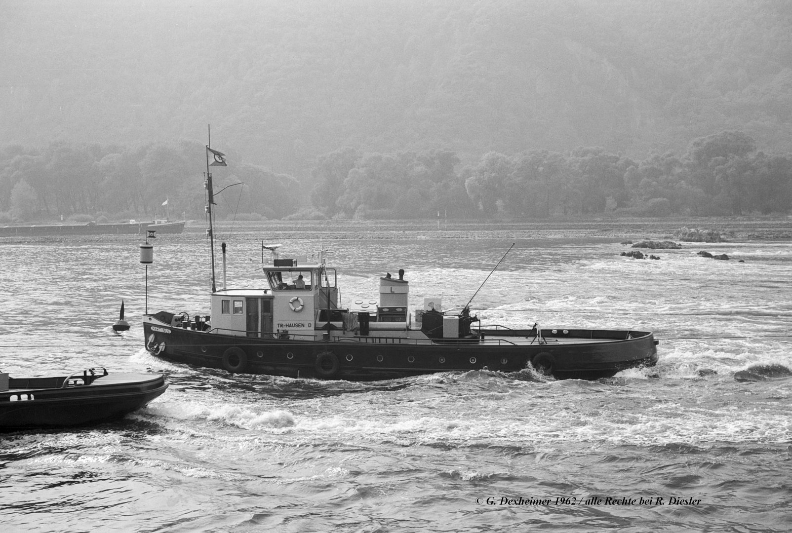

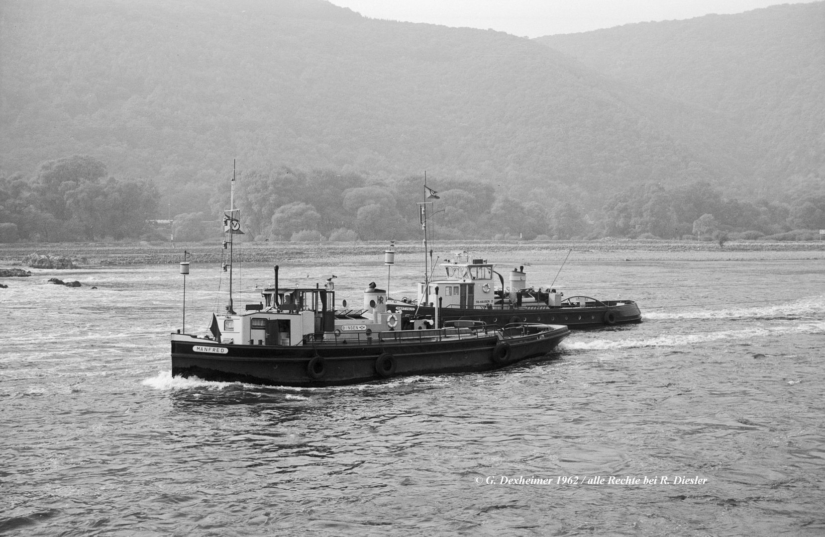

    Vorspannboot MARTINUS (Loh) quält sich durch das Binger Loch. Aufnahme von Gunter Dexheimer, 1962. Links vorne entdecken wir einen weiteren Vorspannschlepper (MANFRED). Es gibt weitere Aufnahmen, dass zwei solcher Verbände gleichzeitig den Engpass durchfahren haben, für mich erstaunlich.

    Hallo Muranfan,
    ich glaube nicht, dass zwei Verbände gleichzeitig die Engstelle durchfahren konnten. Bei der Aufnahme mit dem Vorspann MARTINUS wurde m.E. die Schleppverbindung nicht dem Schlepper sondern direkt mit dem Anhangkahn vorgenommen. Die Vorgehensweise war üblich, wenn ein Schlepper mit nur einem Anhangkahn die gesamte Reise antrat. Ich habe es so auch persönlich im Sommer 1962 erlebt: Schleppkahn Winschermann 48 alleine im Anhang mit einem Rhenania-Schleppboot (rd. 400 PS) ab Duisburg, erst ab Assmannhausen (der Kauber-Lotse hätte lieber früher ein Vorspann gehabt) wurde ein Vorspann genommen und in dieser Formation gefahren. War auch sicherer. Ich habe in den 50er-Jahren einen Strangbruch vor dem Eingang ins Binger Loch als dritter SK hinter dem Räderboot Winschermann 8 erlebt, ist aber gut ausgegangen.

    Zu #27. Du hast recht, das habe ich auch schon oft erlebt.

    Hallo Rome + Henry,
    hier die vorhergehende Aufnahme zu Abb 21 in #26;

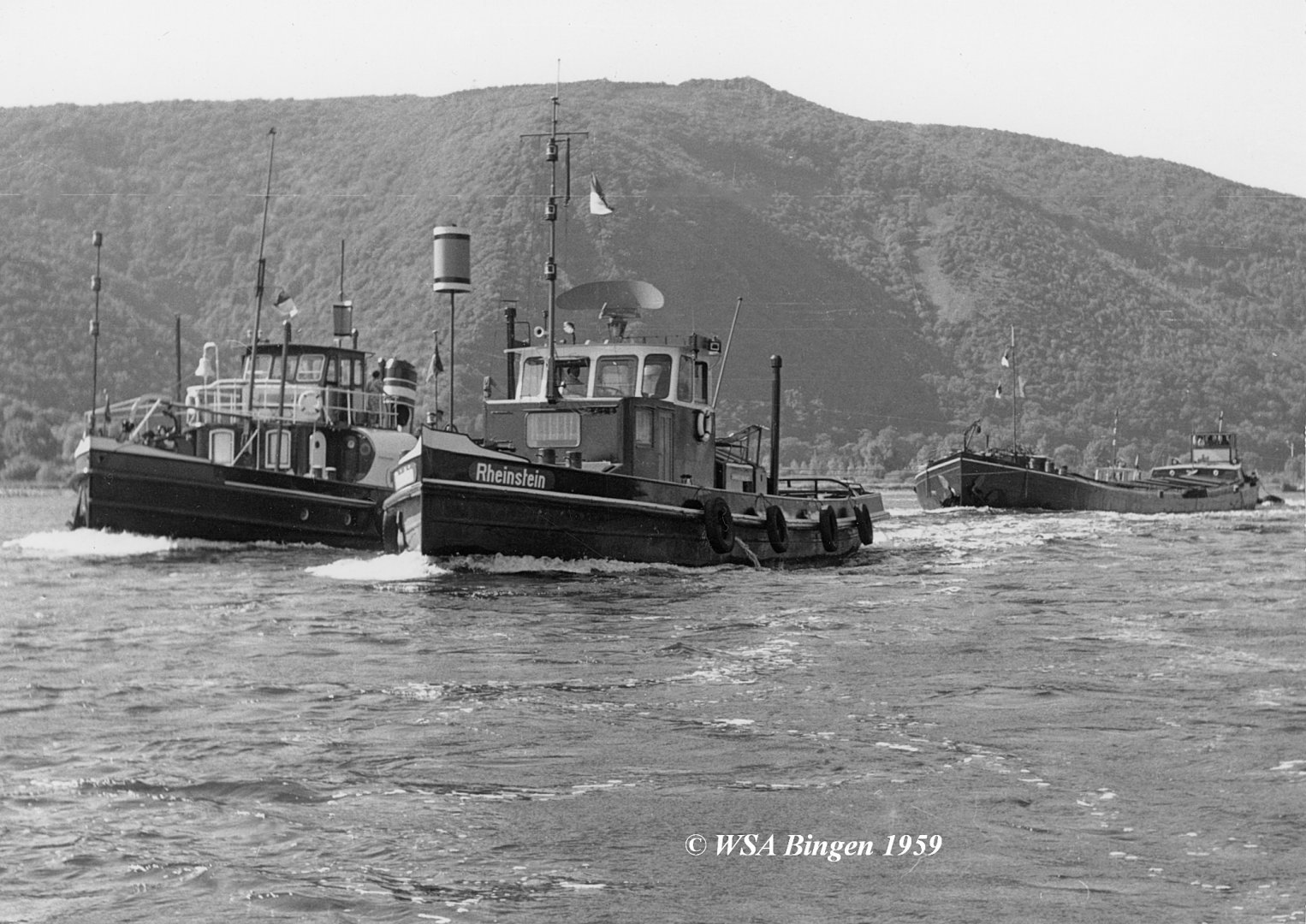

    Abb 22:
    Die Vorspannboote MANFRED und MARTINUS fahren 1962 fast parallel durch das Loch mit jeweils eigenen straffen Schleppsträngen - dies kann ich mir auch nach euren Erläuterungen (vielen Dank) nicht erklären
    Abb 23:
    Auch auf dieser Aufnahme vom WSA Bingen vom 10.11.1959 fahren zwei Vorspänner nebeneinander durch die Engstelle, RHEINSTEIN und daneben womöglich WILLY spätere RHEINLAND?
    Schleppen die nun beide den gleichen Kahn?

    Hallo Muranfan,
    in #29 Bild Nr. 2 ist dutlich zu erkennen, das der Schleppzug nicht durch einen Vorspann verlängert wurde.
    Der Schleppzug wurde unwenstlich um eine Bootslänge verlängert.
    Gruß Manfred
