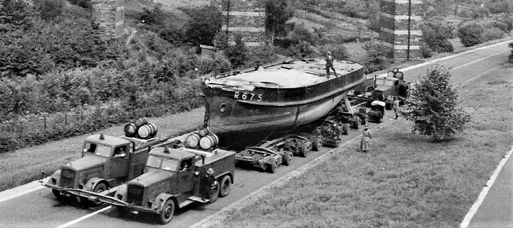

    1) Foto: HANIEL XXV (R 675) auf dem Weg zur Donau, Quelle D.A.P. G.*

Name:	HANIEL 25 Schiffstransfer via Autobahn 1940-41, HANIEL 25, Reichsbahn und DAPG, Arch. HK..jpg
Hits:	190
Größe:	232,5 KB
ID:	941693   Klicke auf die Grafik für eine größere Ansicht

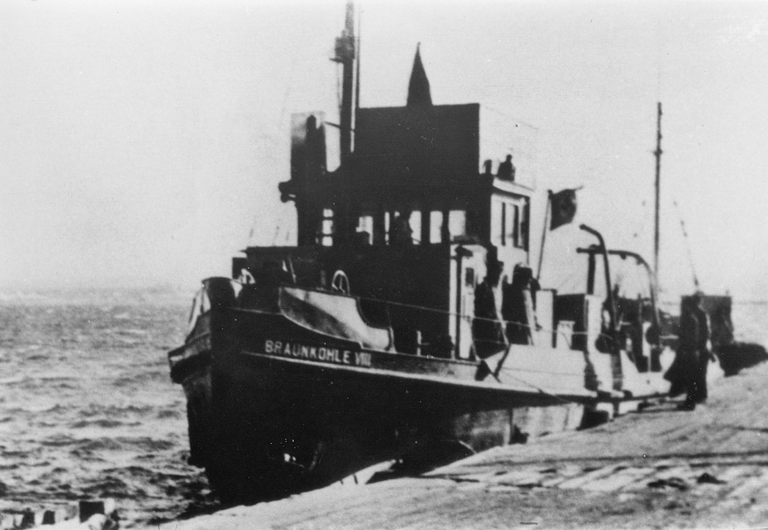

    Von der Reederei Braunkohle wurden allerdings überführt BRAUNKOHLE VIII und IX.
    Fotos:

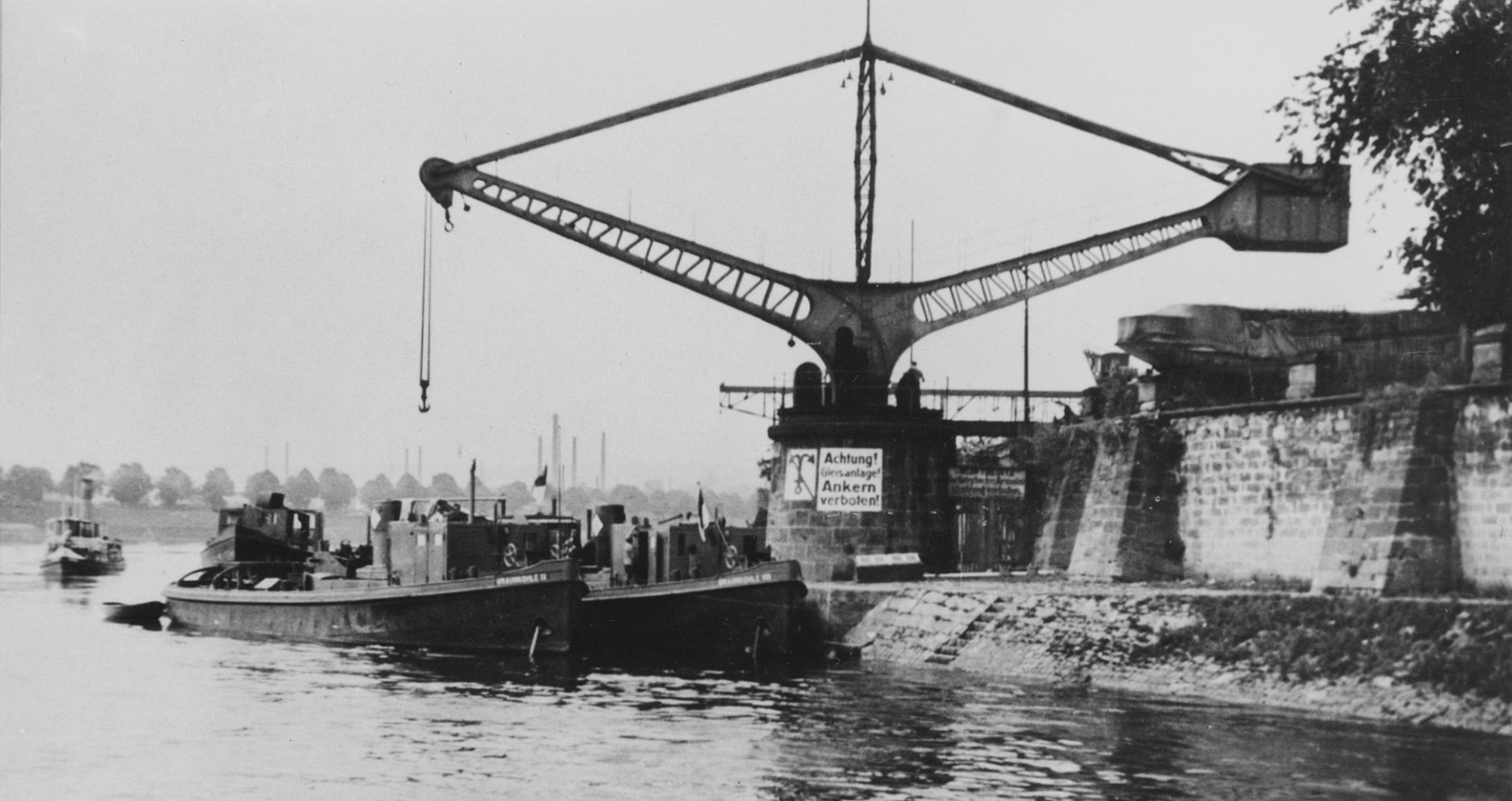

    1.) BRAUNKOHLE VIII und IX werden in Dresden-Uebigau für den Transport nach Ingolstadt vorbereitet (zerlegt)
    2.) BRAUNKOHLE VIII im Hafen Kertsch (Krim)
    Grüße
    Muranfan
Name:	Dresden Braunkohle VIII und IX  Slg. Rabovski PS.jpg
Hits:	162
Größe:	254,7 KB
ID:	941695   Klicke auf die Grafik für eine größere Ansicht
Name:	Album Meng Nr. 83 Seite 24 BK VIII PS.jpg
Hits:	170
Größe:	222,7 KB

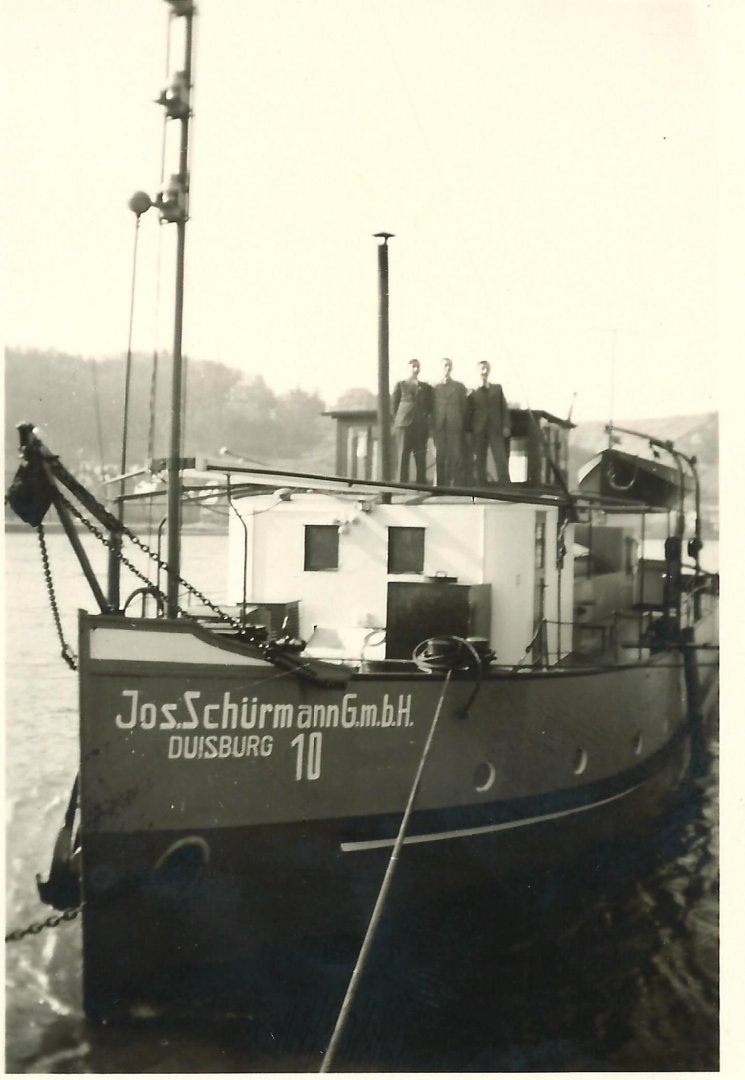

    zur Liste der vom Rheingebiet zur Donau verbrachten Schlepper hätte ich folgende Feststellung:
    Der Motorschlepper JOSEF SCHÜRMANN X, so in der Liste angegeben, hieß JOSEF SCHÜRMANN 10, wie auch die Vergleichsbilder im Anhang zeigen. Alle Fahrzeuge dieser Reederei waren
    außer dem Reedereinamen mit arabischen Ziffern gekennzeichnet. Die Kennzeichnung auf dem Regensburger Bild mit X müsste demnach ein Fehler gewesen sein.
    Beste Grüße dir und allen Usern,
    Walter

Name:	Schürmann, Schleppboot Schürmann 10 in Rheindürkheim, und Proviantboot vor 1941.jpg
Hits:	136
Größe:	65,7 KB
ID:	941840   Klicke auf die Grafik für eine größere Ansicht

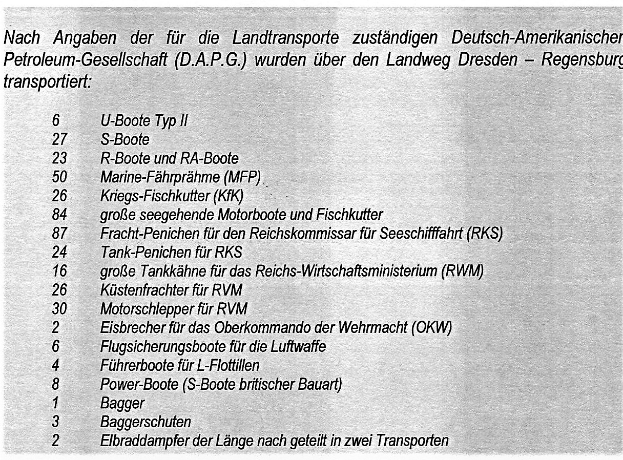

    Renato SCHIRER hat ja 2019 eine Dokumentation zur Schiffswert Linz im 2. WK. vorgelegt. Dort waren auch einige Schlepper zur Aufrüstung in Arbeit.
    Wichtig: Eine erste Zusammenstellung, was die D.A.P.G. in Summe von der Elbe zur Donau transportiert hat.
    VG
    Klaus
