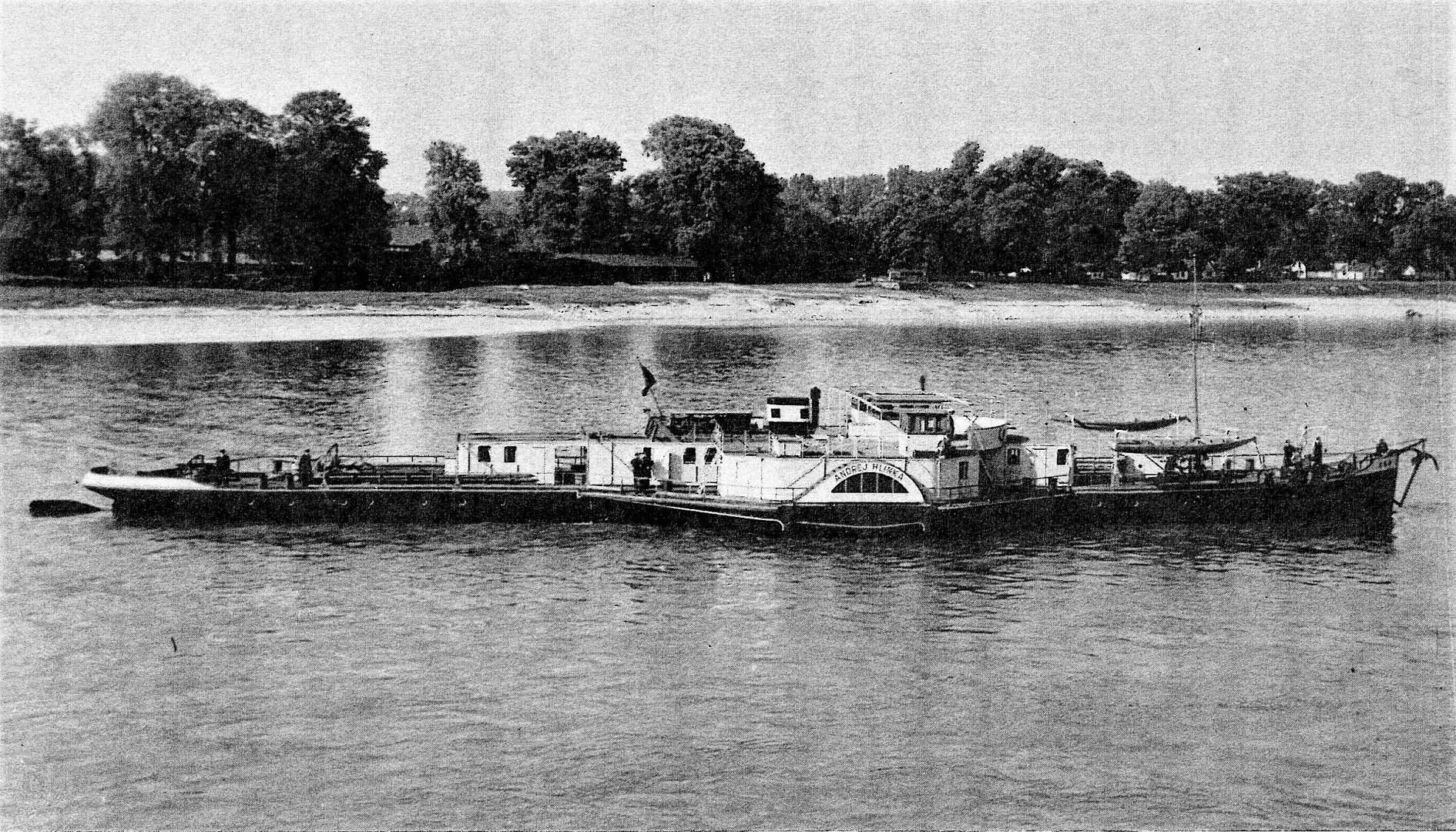

Abb. 2: FATRA, CSPD, an Land, um 1977, F. Schiller

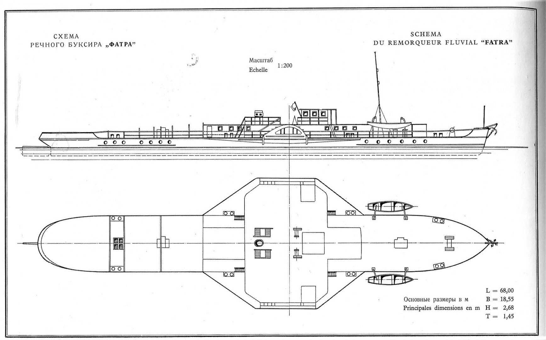

Abb. 3: Generalplan FATRA, CSPD, Donaukommission, 1959
