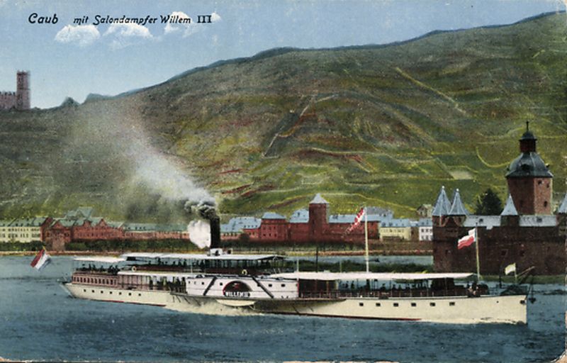

    hier eine historische Postkarte des PSRD WILLEM III auf dem Rhein bei Kaub.
    gemeldet in: Rotterdam
    Länge: 72,60 m
    Breite: 4,28 m
    Tiefgang: 1,80 m
    Maschinenleistung: 600 PSi
    Maschine: Dampfmaschine
    Baujahr: 1891
    Bauwerft: L. Smit & Zn in Kinderdijk
    Verlauf:
    1891: Willem III - Nederlandsche Stoomboot Rederij NV in Rotterdam
    1949: Willem III - D.L.J. Akkermans NV in Rotterdam
    1953: verschrottet
    Kleine Anmerkung:
    König WILLEM III der Nederlanden trug den Spitznamen " König Gorilla" weil er ein unzivilisierter, wüster und trunksüchtiger Mann war.
Größe:	77,7 KB

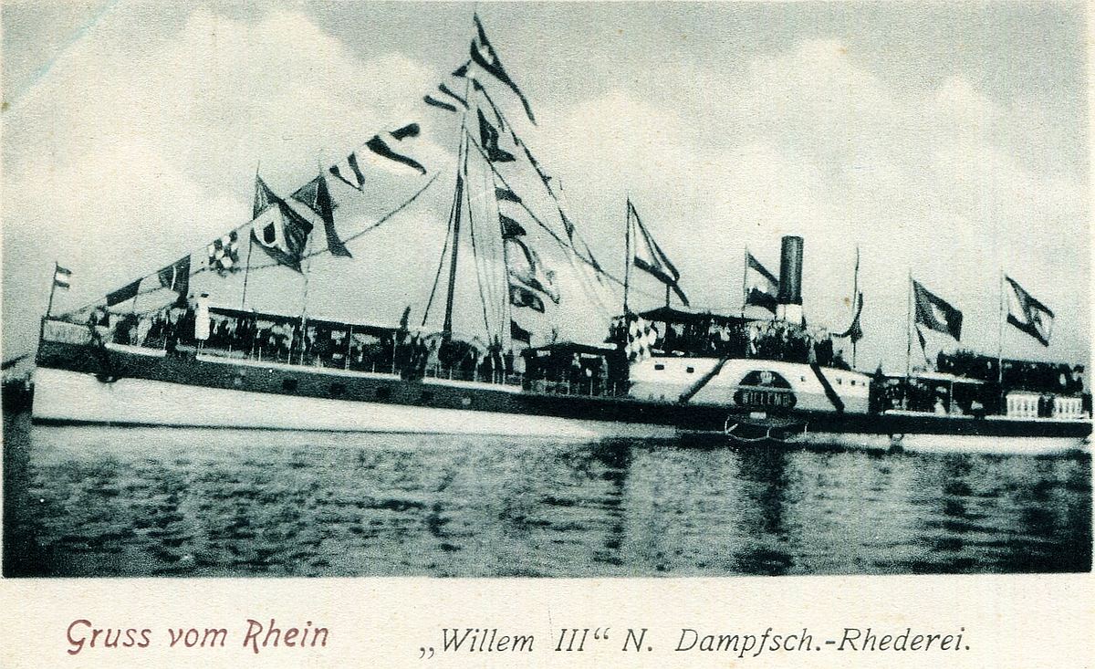

    Moin, moin;
    gut 120 Jahre alt ist diese Karte.
    Laut Georg Fischbach trug die Willem III bis 1894 den Zusatz Koning der Nederlanden.
Hits:	55
Größe:	234,9 KB
