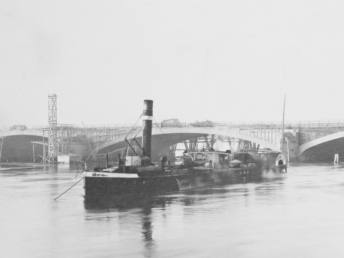

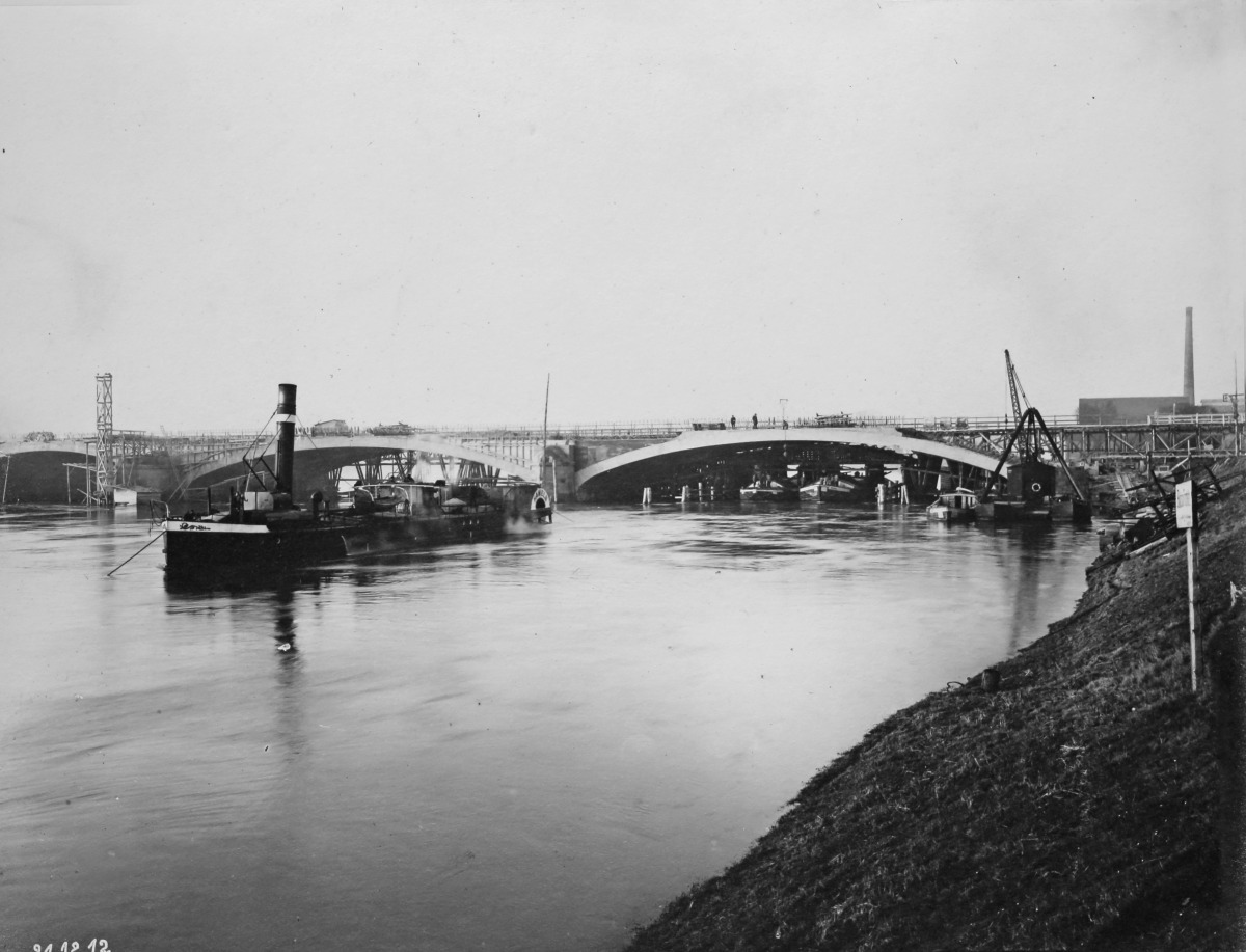

    Moin, moin;
    laut Beschreibung soll dieses Foto mit der Hameln am 21.12. 1912 beim Bau der alten Kanalbrücke entstanden sein.
    Das Foto HB18152 vom IZW-Medienarchiv; Regeln nach http://creativecommons.org/licenses/by/4.0/.
    Daten aus "Dampfer auf der Weser in alten Ansichten", A. Oehmig.
    Eigner: Mindener Schleppschiffahrts-Gesellschaft, Minden
    Länge: 38,80 m
    Breite: 6,35 m
    Tiefgang: 1,00 m
    Tonnage: 55 to
    Maschinenleistung: 200 Psi
    Heizfl.: 78,70 qmtr
    2 Zyl.-Maschine
    Baujahr: 1898
    gebaut in:
    Bauwerft: Dresdner Maschinenfabrik und Schiffswerft, Übigau
    Bau-Nr.: 313

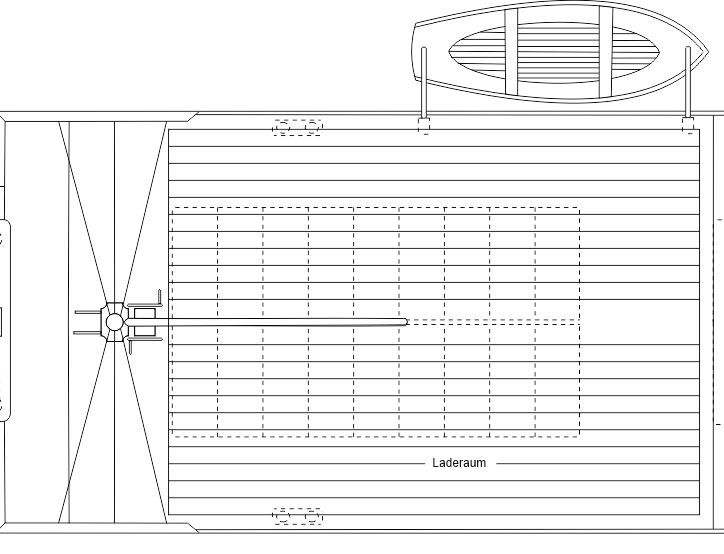

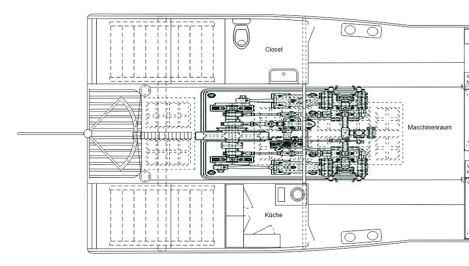

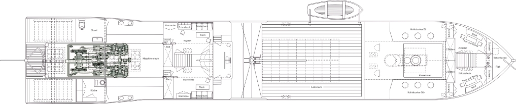

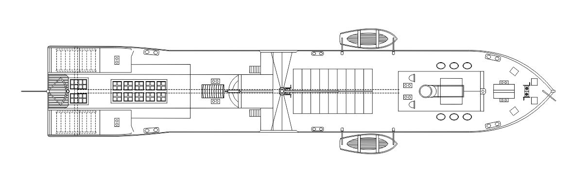

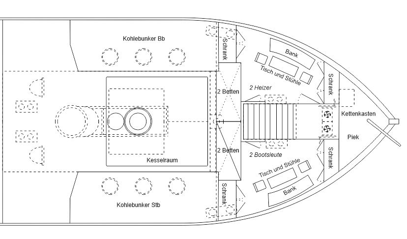

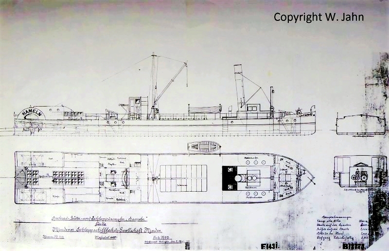

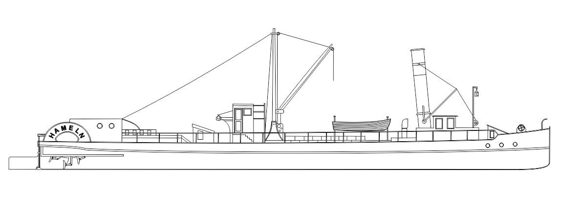

    Hallo Cuxi, ich hab vom W.Jahn den Generalplan vom "HAMELN" erhalten
    und daraus einige Zeichnungen erstellt.
    Gruß Ernst

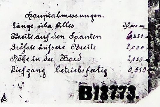

    Eine Frage habe ich.
    Lassen sich im Original auf Bild 1 die Angaben zu den Abmessungen und das Datum mittig unten genauer identifizieren ?
    26.12.2007
    Leutesdorf
    7.769
    Deutsches Reich Hameln - HRGDS - Bj. 1898
    Moin Helmut, ich habe dir mal einen Ausschnitt erstellt.
    Mehr ist da nicht rauszuholen.
    Gruß Ernst
Name:	Hameln Generalplan_.JPG
Hits:	134
Größe:	176,2 KB
    Avatar von Cuxi
    17.04.2010
    Cuxhaven
    4.892
    Moin, moin;
    die Daten lasen sich in der Vergrösserung ja gut lesen und bestätigen die im o.a. Buch gemachten Angaben.
    Grösste äussere Breite: 7,00 m bezieht sich da möglicherweise auf den Bereich der Heckräder; der scheint ja breiter als der Rumpf zu sein.
    Danke nochmal und schöne Feiertage.

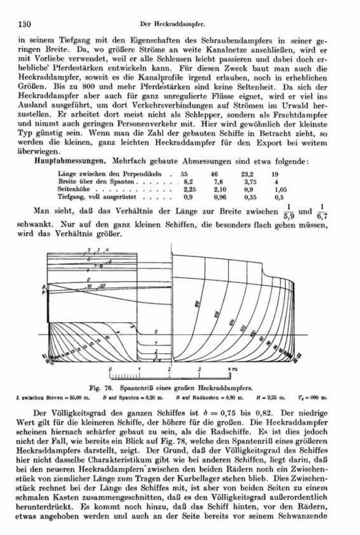

    Deutsches Reich Hameln HRDGS Bj. 1898, Dresden Übigau
    ich beschäftige mich gerade mit einem möglichen Bau der Hameln als RC-Modell im Maßstab 1:43, den dazu gibt es passende Preiser Figuren mit 48mm Höhe und das Modell passt mit einem Meter Gesamtlänge mit Ruder noch in den Kofferraum unseres Polos. Des Generalplan habe ich von Willy Jahn und habe ihn gescannt und zeichnerisch mit dem freien Bild-Programm IRFAN VIEW vergrößert, so dass ich in Abschnitten den Plan zu Hause auf A4 Größe ausdrucken kann. Dabei habe ich nachgemessen und für mich rausbekommen, dass die maximale Breite des Rumpfes ohne Berghölzern am Heck etwa 6,75m beträgt. Das entspricht den üblichen Maßen von 20cm auf jeder Seite im Radbereich. So ist es auch auf den Plänen von W. Teubert und E. Sachsenberg in deren Fachbüchern über Flussschiffbau/Kleinschiffbau zu sehen. Der generelle Spantenriss für eine Heckraddampfer ist auch für die Hameln und ihre Schwesterschiffe der Mindener Schleppschiffahrtsgesellschaft anzusetzen.
    Grüße, Ulli
Name:	Spantenriss grosser Heckradschlepper E. Sachsenberg.jpg
Größe:	193,5 KB
ID:	1004871   Klicke auf die Grafik für eine größere Ansicht
Name:	HRD Hameln auf der Weser.jpg
Größe:	62,8 KB

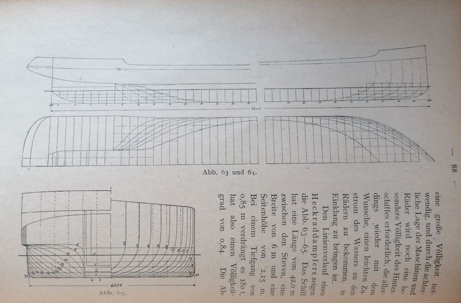

    ich bin immer noch auf der Suche nach Daten und Fakten zur HRDGS Hameln. Im Netz ist weiter nichts zu finden, die Schleppschifffahrt auf der Mittel- und Oberweser ist seit 1971 eingestellt und die Schiffe verkauft; so zu lesen. Informationen hat scheinbar niemand mehr. Genauso ist die Rumpfform mir auch noch nicht ganz klar. In dem Fachbuch: Der Bau von Flußschiffen von W. Teubert ist auch noch ein Spantenriss von einem kleinen Heckradschleppdampfer, der zumindest in Teilen auch zu den Maßen der Hameln passen täte, abgebildet. Hier ist der Bug löffelförmig und weniger scharf geschnitten wie auf dem Plan im Buch von E. Sachsenberg. Die Frage ist für mich, wie war es bei der Hameln? der Generalplan gibt da keine leider Auskunft. Zum jetzigen Zeitpunkt tendiere ich eher zu der Variante von W. Teubert. Der Heckbereich ist als andersartig gestaltet als in den beiden Spantenrissen gezeichnet. Das lässt sich aus dem Schnitt im Bereich der Maschine ableiten, wo die Bordwände im eingezogenen Rumpfbereich als senkrecht dargestellt sind. Die Hameln scheint eine Entwicklungsstufe der Heckradschleppdampfer zu repräsentieren. Die Gestaltung des Hecks von achtern gesehen geht aus dem Generalplan auch nicht hervor. Da habe ich aber ein Foto vom Schwesterschiff Vlotho gefunden, leider etwas körnig, wo in einer Schleuse liegend genau diese Ansicht sichtbar ist und vielleicht auch so oder ähnlich bei der Hameln angenommen werden kann. Der anfangs genannte Tiefgang von 1m steht im Gegensatz zum Plan, wo 0,6m steht. Könnte das die maximale Abladetiefe sein? Alles Fragen, die ich bei der modellbaugerechten Konstruktion des Treibrades, das ich Messingblech gebaut werden soll, berücksichtigen muss. Aus Gründen der Modellgröße habe ich den Maßstab auf 1:45 geändert, so passt es besser in den Kofferraum und die Preiser Figuren passen da auch noch.
    Grüße, Ulli
Name:	W Teubert Spantenriss kleiner Heckradschlepper S88.JPG
Größe:	85,5 KB
ID:	1007908   Klicke auf die Grafik für eine größere Ansicht
Größe:	372,4 KB
    Geändert von Ulrich (20.03.2025 um 11:29 Uhr)
