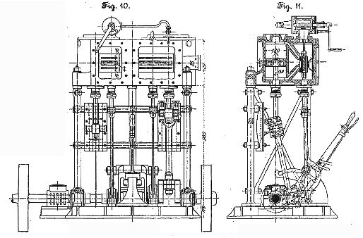

    Teil 2 des Beitrages:
    Das vom Kessel abgezweigte Hauptdampfrohr wird dicht vor der Maschine durch ein Ventil abgeschlossen, das von dem Schiffsführer erforderlichenfalls benutzt wird, um den Gang der Maschine zu regeln. Das vom Ventil abgezweigte Dampfrohr ist an einen Absperrschieber angeschlossen, durch den der Dampf nach den beiden Hochdruckschieberkasten geleitet wird. Die Handhabung dieses Absperrschiebers besorgt der Maschinist. Daneben ist eine aus einem Zentrifugalregler in Verbindung mit einem Fallgewicht bestehende Vorrichtung vorgesehen, um den Absperrschieber selbstthätig abzuschließen, sobald die normale Umdrehungszahl der Kurbelwelle bedeutend überschritten wird. Zwecks Vergrößerung des Kolbendruckes beim Anfahren ist jeder Niederdruckcylinder mit einem Hahn versehen, durch den frischer Kesseldampf in den zugehörenden Schieberkasten geleitet werden kann.
    Der Turbinenpropeller ist in dieser Zeitschrift [3] bereits eingehend behandelt worden; es soll daher jetzt nur die Anordnung beschrieben und durch Textfig. 8 und 9 erläutert werden. Da im vorliegenden Falle dem Dampfer bei der Thalfahrt eine den örtlichen Verhältnissen angepasste Geschwindigkeit gegeben und anderseits eine stets ausreichende Steuerfähigkeit gesichert werden musste, wurde es notwendig, zwei Turbinen, eine auf Steuerbord-, die andere auf Backbordseite so nahe wie möglich an die Schiffswand zu legen. Hierdurch wird eine genügende Menge Wasser beschleunigt, und die dem Kettenbetriebe angepasste Kesselanlage kann auch für den Turbinenbetrieb voll ausgenutzt werden.
    Die Hauptabmessungen jeder der beiden Turbinen sind:
    Aeußerer Dmr. des Laufrades 850 mm
    Dmr. der Nabe des Laufrades 438 mm
    Schaufelzahl der Turbine 15
    Schaufelzahl des Kontraktors 16
    Zur Erleichterung der Aufstellung der Turbinen sind die Wellenmittel parallel zur Schiffswand gelegt. Die aus Bronze mit eingegossenen Stahlblechschaufeln hergestellten Kontraktoren a, Fig. 9, sind nach vorn cylindrisch verlängert und an die in das Schiff eingebauten Zuflusskanäle b angeschlossen. Die von dem Kontraktor ausgehenden Abflussrohre c sind so durch die Schiffswände geführt, dass die austretenden Wasserstrahlen bei der Bergfahrt unter Wasser parallel zur Kiellinie ausfließen. Die Eintrittöffnungen d liegen so tief in der Kimm, dass sie stets vom Wasser bedeckt sind; sie sind reichlich groß und zur Abhaltung von Unreinigkeiten mit Gittern versehen. Die Laufräder e bestehen aus Bronze mit eingegossenen Stahlblechschaufeln und sind auf den Propellerwellen f wie üblich durch Kegel und Mutter befestigt. Die zentrische Stellung der Turbinen zu den Kontraktoren ist dadurch gesichert, dass die Enden der Propellerwellen in den Kontraktoren gelagert sind; außerdem sind die Wellen in den Zuflusskanälen durch Traglager und je eine mit Stopfbüchse versehene lange Büchse geführt.
    Für den Rückwärtsgang des Schiffes sind sogenannte Rückstrahler aus Stahlblech vorgesehen, welche das aus den Kontraktoren ausfließende Wasser in die entgegengesetzte Richtung ablenken. Die vorderen geneigten Rohre g sind fest mit dem Schiff verbunden und soweit geführt, dass die austretenden Wasserstrahlen den Zufluss des Wassers nicht beeinflussen können. Die Krümmer h der Rückstrahler sind an wagerechten Achsen i befestigt und so geformt, dass sie sowohl an die Abflussrohre c als auch an die geraden Teile der Rückstrahler g passen; durch Drehung werden diese aus dem Wasser gehoben und so gestellt, dass die Wirkung der Propeller für den Vorwärtsgang nicht beeinträchtigt wird. Bei gehobenen Krümmern fährt also das Schiff vorwärts, bei gesenkten rückwärts. Die Krümmer können vom Deck aus entweder jeder für sich allein oder beide gleichzeitig umgestellt werden. Hierdurch ist die Möglichkeit gegeben, das Wasser der einen Turbine nach vorn, das der andern nach hinten auszustofsen, um das Wenden des Schiffes zu erleichtern.
    Jede Propellerwelle wird durch eine stehende Verbundmaschine angetrieben, Textflg. 10 bis 13, die folgende Hauptabmessungen hat:
    Dmr. des Hochdruckcylinders 180 mm
    » » Niederdruckcylinders. 330 mm
    gemeinsamer Kolbenhub 250 mm
    Die Konstruktion ist die für Schraubenschiffsmaschinen übliche. Die gusseisernen Grundplatten tragen vermittels geschmiedeter Säulen die Cylinder; die ebenfalls gusseisernen Geradführungen sind an den Säulen befestigt.. Die gusseisernen Kolben mit ebensolchen Schleifringen und hintergelegten Stahlblechfedern wirken auf gekröpfte Kurbelwellen, deren Kurbeln unter einem Winkel von 90° stehen. Die Wellen sind mit den Exzentern aus einem Stück geschmiedet, laufen in Rotgusslagerschalen und übertragen die Kraft durch die angedrehten Kammzapfen auf Drucklager, die verstellbar auf den Grundplatten befestigt sind. Die gusseisernen Flachschieber werden durch eine Klugsche Steuerung angetrieben und mit Handhebeln umgesteuert, die jedoch nur dann zur Verwendung kommen, wenn die Maschinen bei ungünstiger Stellung nicht anspringen, oder wenn die Propellerkanäle ausgewaschen werden sollen. Bei gewöhnlichem Betriebe arbeiten die Maschinen sowohl bei Vorwärts- wie bei Rückwärtsgang des Schiffes in demselben Drehsinne, und zwar vom Propeller aus gesehen, der Lage der Geradführungen entsprechend, die Steuerbordmaschine links, die Backbordmaschine rechts drehend. Die Maschinen sind an die Hauptdampfrohrleitung so angeschlossen, dass sie jederzeit angestellt werden können; die Absperrschieber werden jedoch nur vom Maschinenraume aus bethätigt. Die Abdampfrohre der Maschinen sind vereinigt und an den gemeinsamen Kondensator angeschlossen.
    Da die beiden Maschinen dicht an den Schiffswänden stehen, mussten Schiffsschwingungen mit besonderer Sorgfalt vermieden werden. Zum Ausgleich der auf- und niedergehenden Massen trägt daher jede Kurbelwelle zwei gusseiserne mit Schwungmassen versehene Scheiben. Die Turbinenlaufräder sind in derselben Weise wie schnelllaufende Riemenscheiben ausbalanzirt worden.
    Die wagerechten Hebelarme der zum Ausgleich der auf- und niedergehenden Gestänge angebrachten Schwungmassen haben sich beim Betriebe kaum bemerkbar gemacht, wie es bei dem breiten Schiff zu erwarten war.
    Während es bei Flussdampfern sonst üblich ist, den Kondensator in unmittelbarer Nähe der zugehörigen Betriebsmaschine aufzustellen und die Luftpumpe von der Welle oder dem Gestänge anzutreiben, ist hier eine gemeinsame Kondensationsanlage angebracht worden. Der Vorteil besteht darin, dass die stets im Betrieb befindliche Luftpumpe selbst bei geöffneten Cylinderausblashähnen die Luft verdünnt, was der schnellen Inbetriebnahme der Hauptmaschinen sehr förderlich ist; auch springen die Maschinen leichter langsam und gleichmäßig an, was besonders für die Kettenmaschine von Wichtigkeit ist. Außerdem ermöglicht die gemeinsame Kondensationsanlage eine einfache übersichtliche Anordnung, nicht unwesentliche Gewichtersparnis und Betriebsicherheit.
    Jedes Schiff hat einen Einspritzkondensator mit unabhängiger Dampfluftpumpe, Textfig, 14 bis 16, geliefert von der Worthington-Pumpen-Compagnie in Berlin. Die Hauptabmessungen der zweicylindrigen, vierfach wirkenden Pumpe sind:
    Dmr. der beiden Dampf cylinder 100 mm
    » » » Pumpeneylinder 216 mm
    gemeinsamer Kolbenhub 254 mm
    Die Konstruktion weicht von der allgemein üblichen dadurch ab, dass der birnenförmige Kondensator mit zwei Stutzen versehen ist, um die Abdampfrohre anzuschließen. Jede Pumpe ist außerdem mit einem auf unveränderliche Hubzahl einstellbaren Regulator versehen, der von dem Kolbengestänge angetrieben wird und den Zufluss des Dampfes regelt. Das Einspritzwasser wird durch einen im Schiff eingebauten Kasten dem Fluss entnommen. Die Wassermenge wird durch das am Kondensator befindliche Ventil der normalen Dampfmenge entsprechend geregelt, und die Ventilstellung bleibt unberührt, wenn auch vorübergehend weniger oder gar kein Dampf kondensirt wird. Zur Erzeugung des Dampfes dient ein cylindrischer Röhrenkessel mit gewelltem Flammrohr, eingebauter Feuerbüchse, Röhren für durchschlagende Flamme und stehendem Dom, Textfig. 17 bis 20.
    Die Hauptabmessungen sind:
    wasserberührte Heizfläche 56,0 qm
    Rostfläche 1,78 qm
    Dampfüberdruck 10 at
    Als Material ist Siemens-Martin-Flusseisen nach den Vorschriften des Germanischen Lloyds verwendet. Die Armaturen sind die auf Flussdampfern gebräuchlichen; der Rauchfang ist mit Thüren zur Reinigung der Rohre versehen, und der Schornstein wird beim Durchfahren unter Brücken mit einer Handwinde umgelegt.
    Damit die Speisung des Kessels durch den Heizer überwacht werden kann, und um beim Uebergang vom Kettenbetrieb zum Turbinenbetrieb Störungen zu vermeiden, sind die Betriebsmaschinen nicht mit Speisepumpen versehen, sondern eine Dampfpumpe und. zwei Injektoren im Kesselraume aufgestellt. Erstere ist eine Worthington-Dampfpumpe, die warmes Wasser aus dem Ausgussrohr der Luftpumpen entnimmt und durch einen Vorwärmer speist, welcher durch den Abdampf der Hülfsmaschinen erwärmt wird. Die Injektoren speisen Flusswasser, das durch Hähne an der Bordwand entnommen wird.
    Bei der Bergfahrt an der Kette wurden folgende Ergebnisse festgestellt: Die Dampfer sind imstande, unter allen vorkommenden Verhältnissen die je nach dem Wasserstande zusammengestellten Schleppzüge zu ziehen, wobei in der Kette. eine Zugkraft von 4000 kg auftritt. Die Schiffsgeschwindigkeit beträgt hierbei rd. 1,1 bis 1,6 m/sk. Dieser Schleppleistung entspricht eine Maschinenleistung von 130 PSi.
    Dabei haben die Hochdruckcylinder 50 bis 55 vH Füllung, der Betriebsdruck beträgt 10 at, und die Kurbelwelle macht 150 bis 160 Uml./min.
    Bei der Thalfahrt mit den Turbinen wurden 12 bis 14 km/st zurückgelegt. Jede der beiden Turbinen- Betriebsmaschinen leistet hierbei 65 PSi bei 50 vH Füllung im Hochdruckcylinder, 10 at Betriebspannung und 225 bis 250 Uml./min der Kurbelwelle. Im Einspritzkondensator wurde eine Luftleere von 60 bis 65 cm gehalten, und jeder Luftpumpenkolben arbeitete mit 32 bis 38 Doppelhüben in der Minute.

    Die ersten Figuren aus dem Text:
Hits:	301
Größe:	33,2 KB
ID:	40177   Klicke auf die Grafik für eine größere Ansicht
Hits:	282
Größe:	101,9 KB
ID:	40178   Klicke auf die Grafik für eine größere Ansicht
Hits:	241
Größe:	52,7 KB
ID:	40179   Klicke auf die Grafik für eine größere Ansicht
Hits:	271
Größe:	30,3 KB
ID:	40180   Klicke auf die Grafik für eine größere Ansicht
Hits:	290
Größe:	48,7 KB
ID:	40181   Klicke auf die Grafik für eine größere Ansicht
Hits:	215
Größe:	36,4 KB
ID:	40182   Klicke auf die Grafik für eine größere Ansicht
Hits:	210
Größe:	8,1 KB
