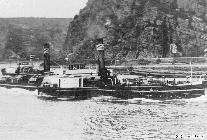

    Dank Dewi gibts noch ein Bild vom RSB TOULOUSE
    Gruß Ernst
