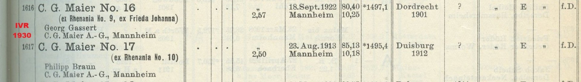

    Vielleicht hilft dich das weiter, aus dem IVR von 1930.
    Gr, Henry

    Moin, moin;
    Rhenania 10 gab es 2 mal.
    Rhenania 10 (1)
    Eigner: "Rhenania", Rheinschiffahrtsges. mbH., Homberg und Rotterdam
    Länge: 85,13 m
    Breite: 10,18 m
    Tfg.: 2,50 m
    Tonnage: 1495,4 to
    Bauj.: 1912
    Bauw.: ??, Millingen
    RR 1914: Rhenania 10; "Rhenania", Rheinschiffahrtsges. mbH., Homberg und Rotterdam
    RR 1926-1935: C.G. Maier 17, ex Rhenania 10; C.G. Maier AG., Mannheim; Bj. 1912 Duisburg (?)
    RR 2. Nachtrag 1937: Harpen 83, ex C.G. Maier 17, ex Rhenania 10; Bj. 1912 Millingen
    Rhenania 10 (2)
    Ex-Namen: Neptun 10, Allgemeine 10
    Eigner: Allgemeine Speditions-Gesellschaft AG., Duisburg
    Länge: 80,00 m
    Breite: 9,50 m
    Tfg.: 2,52 m
    Tonnage: 1321,6 to
    Bauj.: 1922
    Bauw.: Walsum
    RR 1926/1930: Neptun 10; Allgemeine Speditions-Gesellschaft AG., Duisburg
    RR 5. Nachtrag 1933 - RR 1935: Rhenania 10, ex Neptun 10, Allgemeine 10; Allgemeine Speditions-Gesellschaft AG., Duisburg
