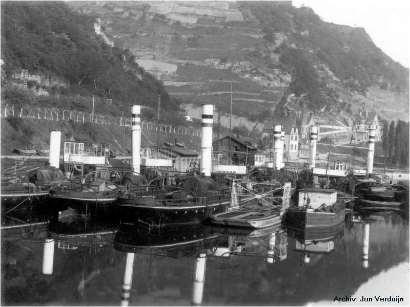

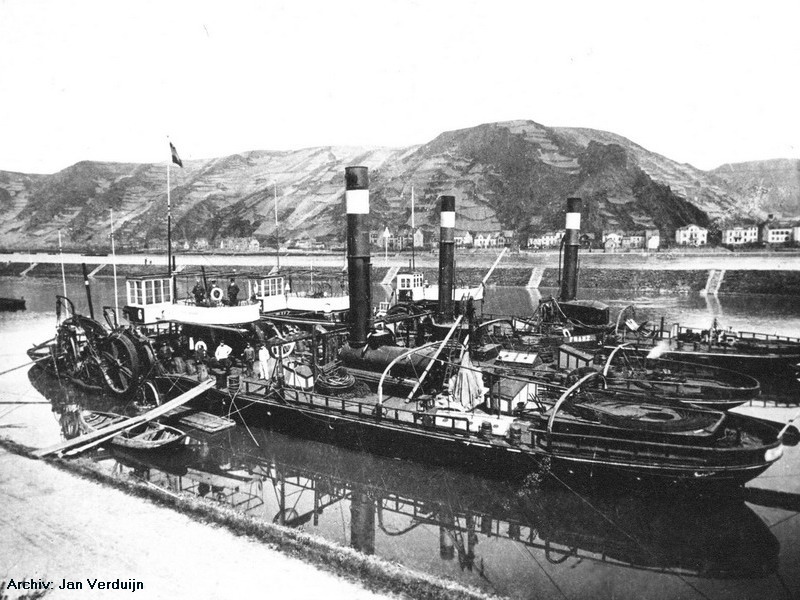

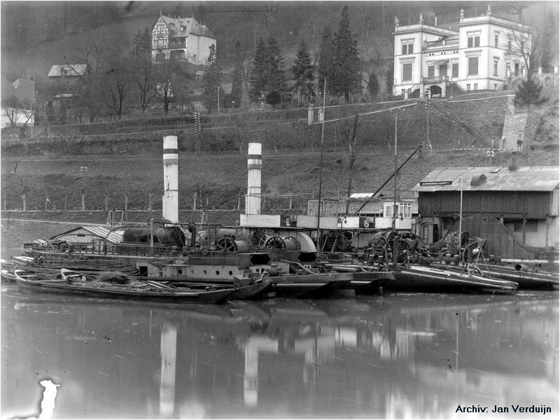

    hatte von Jan vor längere Zeit einmal Bilder über die Tauerei Schiffe, die sogenannten Hexen bekommen.

    Im Jahr 1905 wurde die Tauerei-Schleppschifffahrt dann ganz eingestellt und das Seil aus dem Fluss entfernt. Die „Hexen“ aber lagen noch lange Jahre als Zeugen einer vergangenen Epoche im Winterhafen von St. Goar, bis sie abgewrackt und verschrottet wurden.

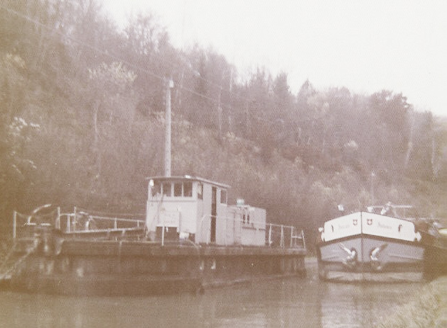

    Deutschland TAUER - Hexe Kettenschiff
    Tauer – Hexe - Kettenschiff
    In der Verkehrsdrehscheibe steht das Modell eines Rheintauers. 1869 wurden zwischen Emmerich und Ruhrort Taue verlegt, an denen sich die mit einem Räderwerk versehenen Tauer hochhaspeln konnten. Das System wurde später bis nach Bingen ausgebreitet. Schon 1878 wurde die Tauerei im unteren Abschnitt wieder eingestellt weil inzwischen stärkere Schleppboote zum Einsatz kamen und die Tauer oft viel Zeit verloren, wenn ein Tau riss und dann aufgefischt und gespleisst werden musste. Im Gebirge hielt sich die Tauerei bis 1902. Auf dem Neckar hingegen bis 1937, wobei dort aber Ketten verwendet wurden. In Frankreich hingegen sind noch Tauer im Einsatz bei Riqueval am Kanal von St. Quentin und bei Mauvages am Marne-Rhein-Kanal. Beide werden elektrisch betrieben. Ihre Aufgabe ist es, Schiffe durch die dortigen Tunnels zu schleppen, da dort wegen der Abgase keine Verbrennungsmotoren verwendet werden dürfen.
    24.02.2020/Vb
    Bildlegende:
    Tauer (französisch: Toueur) bei Mauvages. Rechts im Bild GMS INTENS ex OBWALDEN, RHEINUNION 1 (1938), NAVI FER 3, ab 1968 INTENS, INTENS 1 (1979) 1927 bei Jos. Boel & Zn. in Temse (38.52x5.06 m 305 t 150 PS), fuhr bis 2018 unter Schweizerflagge
    Foto: Wilky Colin
    Übermittler: Urs Vogelbacher / CH
