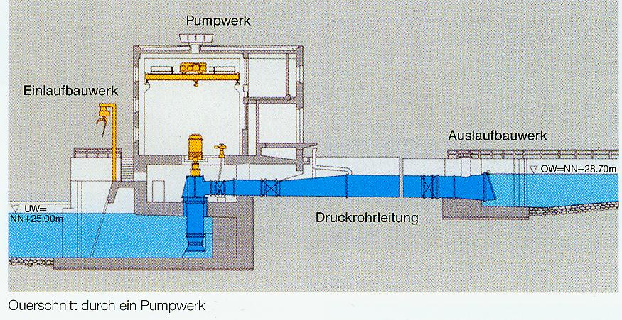

    ein Querschnitt durch das Pumpwerk in Oberhausen. Es hat 5 Pumpen mit einer Leistung von 5 x 5 m³/s, maximal können 4 Pumpen gleichzeitig Laufen, die Förderleistung beträgt dann 20 m³ = 20.000 Liter pro Sekunde. Die Anlage wird wie alle anderen von der Fernsteuerzentrale bedient.
    Info unter DHK. Die Pumpwerke am RHK sind an allen Schleusen Baugleich, unterschiedlich ist nur die Förderhöhe.
