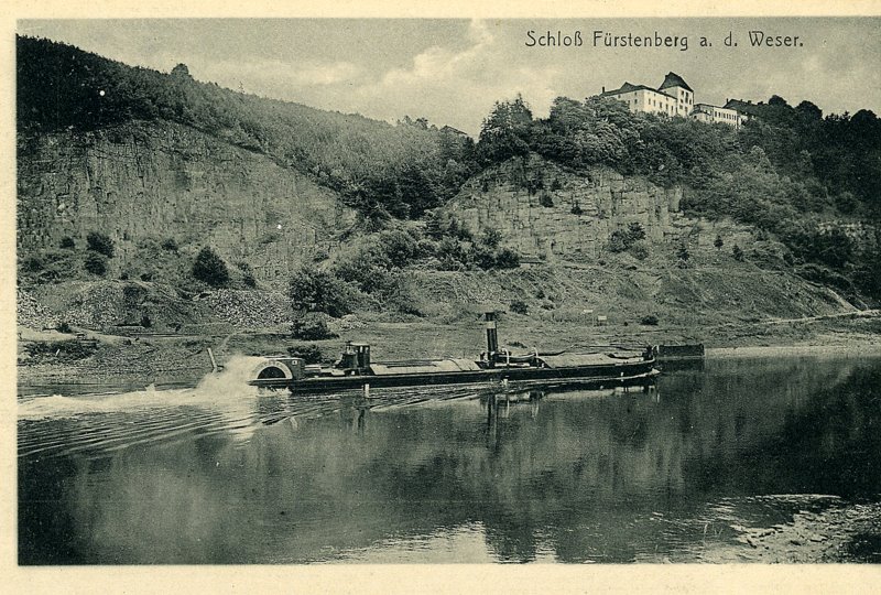

    Hallo Weserfreunde,
    diese alte Ansichtskarte mit Güterheckraddampfer gefunden, Rückseite leer. Trotz Lupe konnte ich den langen Namen nicht ausmachen. Vieleicht kann Weserjunge helfen ? Trotzdem eine schöne Ansicht.
    Gruß Dieter

    Standard Güterdampfer Hessen
    Hallo Dieter,
    das Bild zeigt den Güterdampfer "Hessen" (43,63 x 5,80, 147 Tonnen, 148 PS). Das Schiff wurde 1895 bei der Schiffswerft Meyer in Papenburg für die Bremer Schleppschiffahrts-Gesellschaft gebaut und war bis 1934 in Fahrt.
    Mit besten Grüßen
    Jan

    Hallo Jan,
    hätte mir die Sache mit der Lupe sparen können und hätte den Dampfer gleich eingestellt.
    Danke Dieter

    Hi,
    jetzt hatte ich gedacht, ich hätte schon fast alles gesehen und kenne mich auch ein bischen aus - PUSTEKUCHEN! Gar nix weiß ich!
    Sowas habe ich z.B. noch nie gesehen und würde gerne mehr darüber erfahren!
    Bitte gebt mir Input
    Moin Micha - das glaube ich nicht: guck mal hier.
    Gernot
    PS: An der Oberweser gab es ein paar total verbaute Geräte - der hier ist ja ein ordentliches Schiff - ein spezielles Flachwasserschiff, muß man dazusagen: mit Heckrad und der Dampfkessel ist "auf den Kopf geladen". Anders als beim "Beskydy" auf der Elbe, wo man die Kraft vom - natürlich ebenfalls aus Gewichtsverteilungs- und Tiefgangsgründen - vorne liegenden Motor mit einer technisch nicht einfachen Welle nach hinten bringen muß, war das Kraftübertragungsproblem im Dampfzeitalter angesichts einer beliebig um die Ecken verlegbaren Dampfleitung garnicht vorhanden!
