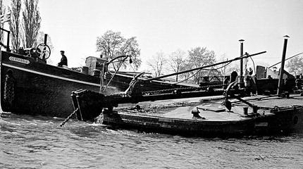

    Hehe, Antwort nach über 16 Jahren, aber was soll's. Bei der MSG Forschung fiel mir auf, das es wohl die MSG war, die das Entsorgen der Kette übernahm - sie waren ja auch bis zuletzt treue Kunden der Mainkette. Hier noch ein Bild von einem anderen MSG Schleppkahn, den ich aber auch nicht identifizieren kann...

    14.445
    ...selbes Schiff, offensichtlich selber Auftrag, die MSG Flagge ist gut erkennbar. Das Kahn müsste GERMANIA sein...
