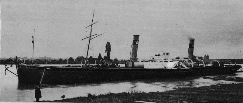

    Standard Altes Photo der "Eleonore"
    Schleppdampfer "Eleonore" ankernd vor der Ruthof-Werft in Mainz-Kastel (ca. 1905)
Hits:	359
Größe:	60,5 KB
    Geändert von Heidi Franz (23.05.2012 um 17:31 Uhr) Grund: Bild eingebunden
    9.986
    Deutschland ELEONORE, Großherzogin von Hessen und bei Rhein
    Hallo Hummel-Ruthof,
    dieses Bild ist eine Werftaufnahme aus dem Jahre 1905. Der volle Name des Schleppdampfers lautete ELEONORE, GROSSHERZOGIN von HESSEN und bei RHEIN. Damit war die 2. Gemahlin des Großherzogs ERNST LUDWIG gemeint, die dieser am 2. Februar 1905 geheiratet hatte. Zu diesem Zeitpunkt war für die Köln-Düsseldorfer der Doppeldeck-Salondampfer ERNST LUDWIG, GROSSHERZOG von HESSEN und bei RHEIN im Bau (bei Sachsenberg in Köln-Deutz).
    Gebaut wurde ELEONORE für die in Mainz beheimatete "A.G. für Handel & Schiffahrt H.A. Disch", also nicht für H.Paul Disch in Duisburg-Ruhrort. H.A. Disch hatte u.a. noch den Radschleppdampfer LUWIG IV und den Schraubenschlepper MATADOR in Fahrt. Die mir vorliegende Chronik der ELEONORE besagt, dass das Schiff schon 1905 zur Reederei Stinnes wechselte und die Nummer 17 erhielt.

    Meines Wissens hat Ruthof zu dieser Zeit noch keine Dampfmaschinen gebaut. So liegt die Annahme nahe, dass ELEONORE mit einer Escher-Wyss-Maschine ausgestattet wurde . Die Diskrepanz der Jahreszahlen 1904 bzw. 1905 ist vermutlich durch Auftragseingang (1904) und Ablieferung/Indienststellung (1905) zu erklären.

    Hallo miteinander
    Im 2. Beitrag sieht man auf dem Bild sowas wie ein Mast mit Rahen. Zu was kann er gedient haben?
    Liebe Grüsse
