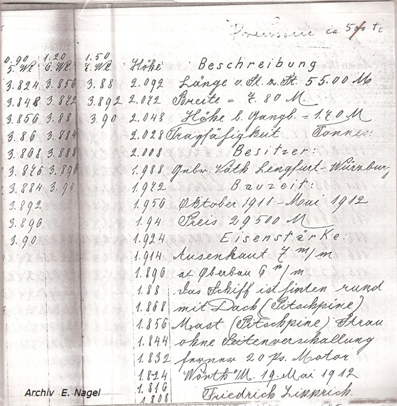

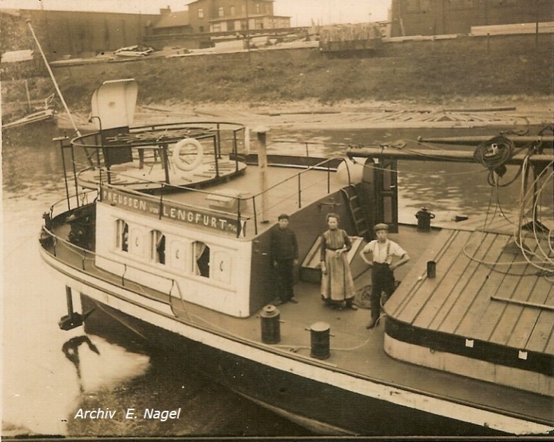

    das Schleppschiff war eines der ersten Schiffe von Gebr. Väth Würzburg. Daten vom Schiff seht Ihr auf Bild 2, ein Kopie vom Bauauftrag in Wörth a/Main vor gut 100 Jahren

    Ein herrliches Bild, Gerhard!
    Ich wollte schon darüber sinnieren, ob unter dem Deck, auf dem die Besatzung posiert, eher Wohnung oder eher Laderaum oder beides teilweise zu vermuten sei, aber wenn der als Motorschiff gebaut ist, steht da natürlich der kolossale 20 PS-Motor drunter. Schade, daß von dem kein Bild zu sehen ist.
    Positionslichter sehe ich keine - vielleicht weiter vorne? Als Motorschiff müßte er doch auch damals schon Lampen gehabt haben. Nett die Details auf dem Zettel: PS ist noch nicht zu einer gängigen Abkürzung geworden, sondern man schreibt noch Ps als korrekte Abkürzung von Pferdestärken. Englisch konnten sie offenbar nicht - das "Pitschpine" ist nicht schlecht.
    Die Achse des Haspels scheint noch innerhalb der Wohnung zu liegen, die man wohl so weit wie möglich nach hinten gebaut hat. Schön hinten das Handrad, von dem der Ernst mal bezüglich eines anderen Fotos geschrieben hat, daß das zum Notankern vom Steuerstand aus war.
    An der linken Seite des Windschirms sieht man den Hebel, mit dem man diesen Windschirm (oder wie man den nannte?) verstellen konnte.

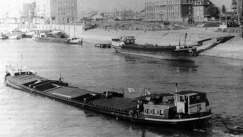

    zu Tal in Mannheim. Bild sollte aus den Wilk-Archiv von Herrn Dexheimer stammen. Was mich etwas wundert, es ist kein Schleppballen zu erkennen. Sollten die mit 20 Ps alleine zu Tal gefahren sein? Zum Motorschiff wurde das Schiff jedenfalls nach der Aufnahme umgebaut.

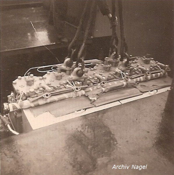

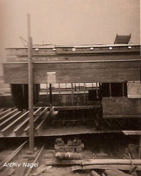

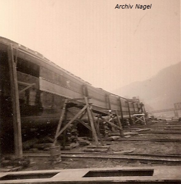

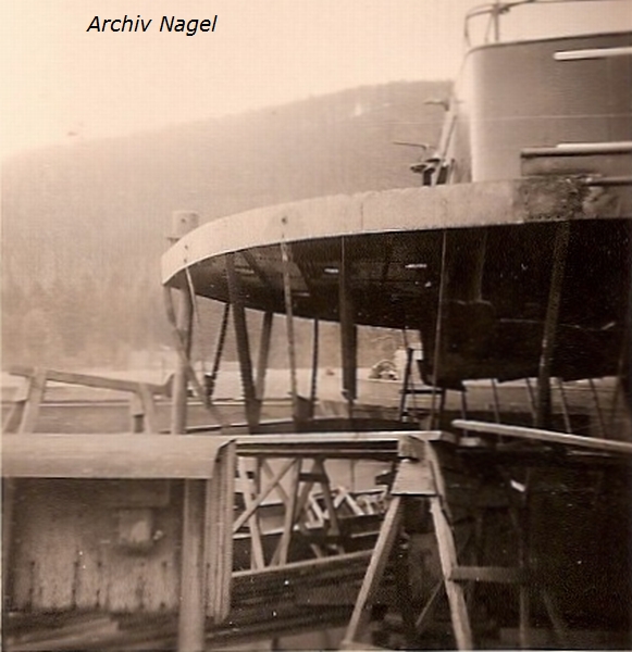

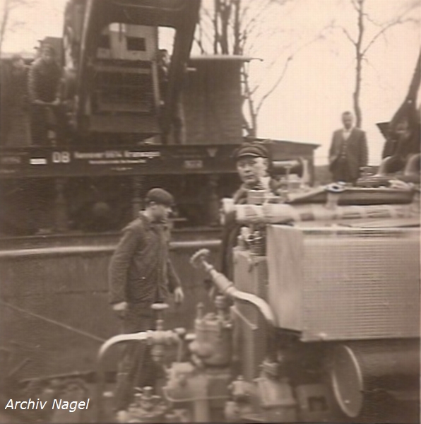

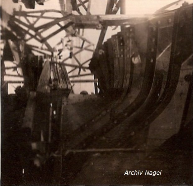

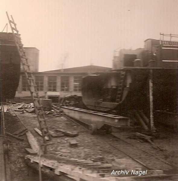

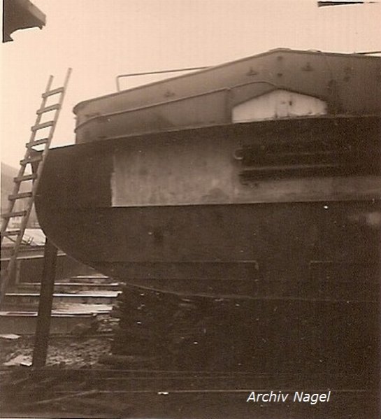

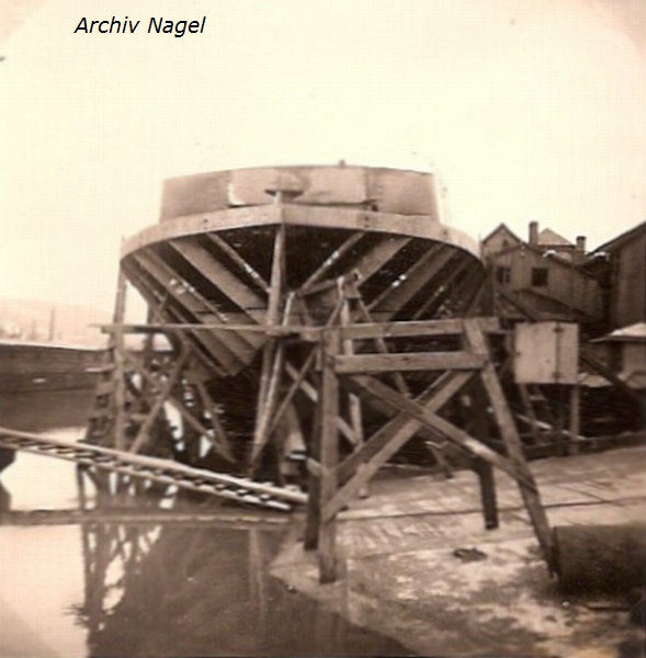

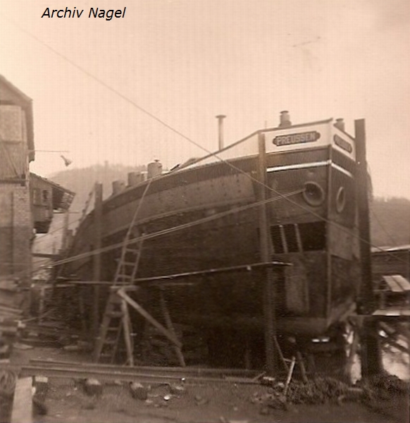

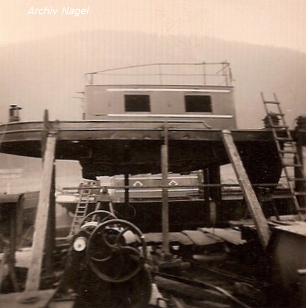

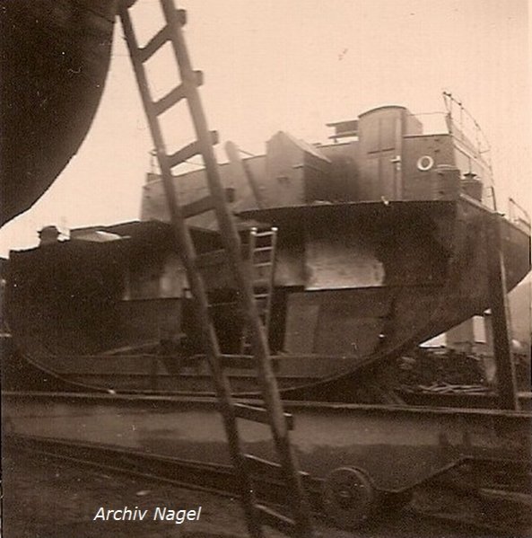

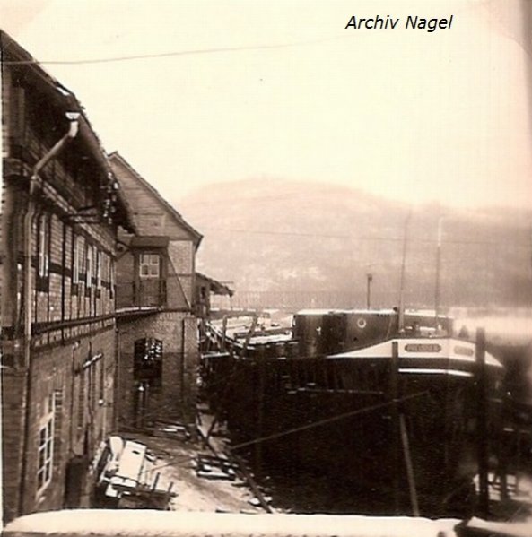

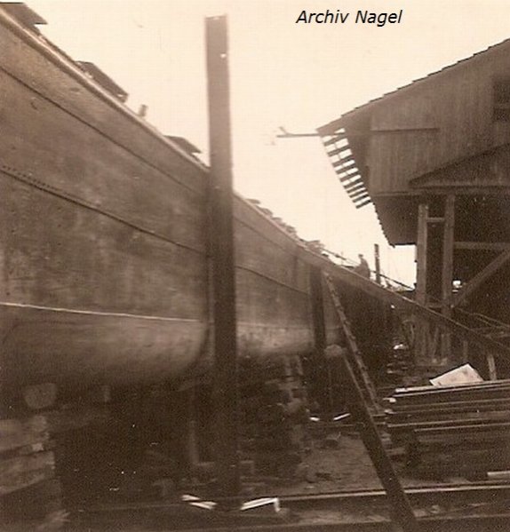

    Umbau vom Schlepp- zum Motorschiff in Bodenwerder vom 17.12.1959 - 1.Mai 1960. Eingebaut wurde wie auch auf den Bildern zu ersehen eine Modag mit 6 Zylinder also 420 PS. Nach den Bildern zu urteilen wurde einiges umgebaut, so das auch die "Längenunterschiede" zu erklären sind.

    Zu # 3: ich denke schon, daß die mit 20 PS da langgefahren sind - wofür war das Motörchen denn sonst da wenn nicht für die Talfahrt? Vormals ging es schließlich ganz ohne Motor nach unten. Das wird ein billiges Hilfsmotörchen gewesen sein, um wenigstens talwärts unabhängig und flexibel zu sein und den Schlepplohn zu sparen.

    Hallo Gernot, mag ja sein aber irgendwann muss der ja auch mal aufdrehen und am nächsten Morgen Kopfvor nehmen.............
    und das mit 20 PS im Oberrhein (oberhalb Mannheim)* ?

    Hallo Ernst,
    wenn der in Straßburg oder in Kehl losgefahren ist, braucht er bis Mannheim nicht zu übernachten und Oberwesel muß er sich ja auch nicht unbedingt aussuchen. Nur zum Verholen im Becken hat er sich den Motor bestimmt nicht angetan... Ich glaube, der fährt so nach unten und wenn ihm keiner im Weg rumfährt, kommt er mit dem Neerstrom in Duisburg womöglich sogar in die Einfahrt?
    Aber was rede ich - da muß es doch noch Leute geben, deren Eltern das genauer wissen!

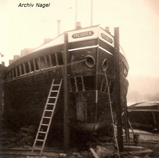

    ...es wird Zeit, das Schiff muß wieder ins Wasser

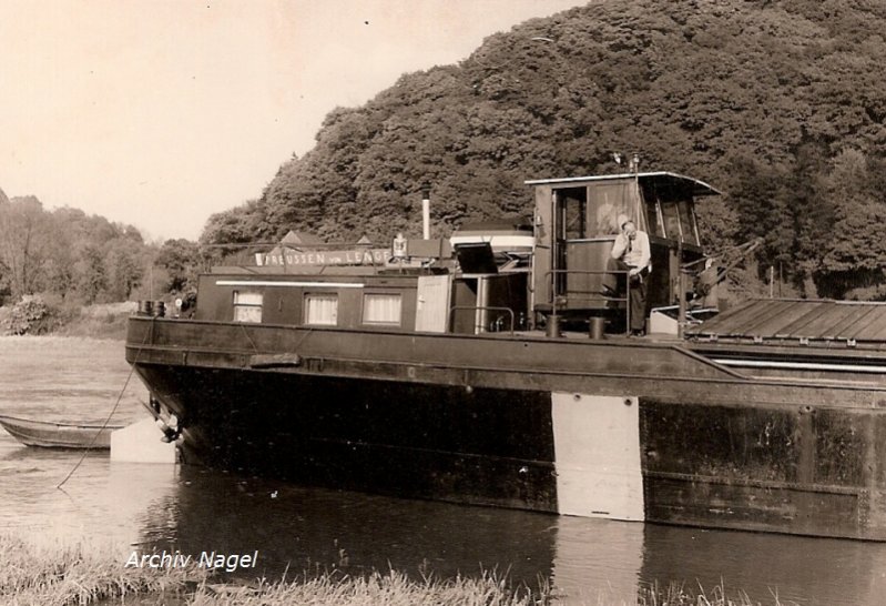

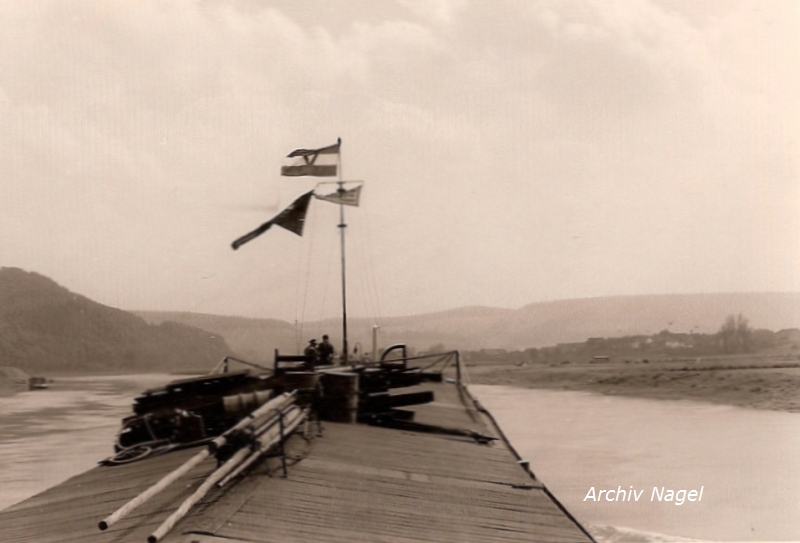

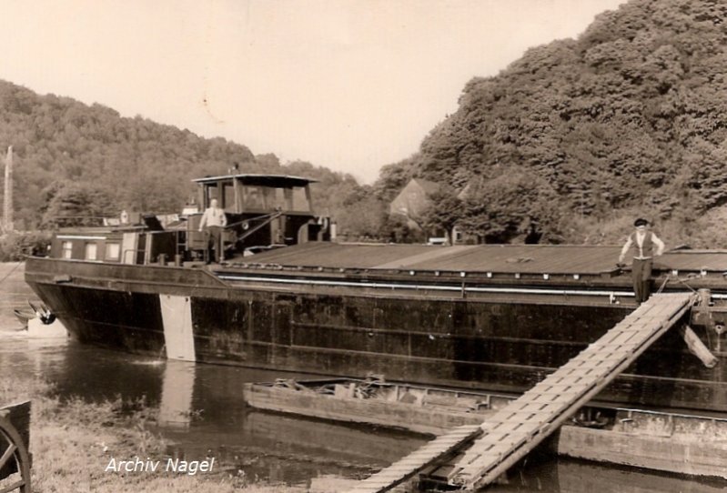

    als Abschluss ein Bild von der Probefahrt auf der Weser
