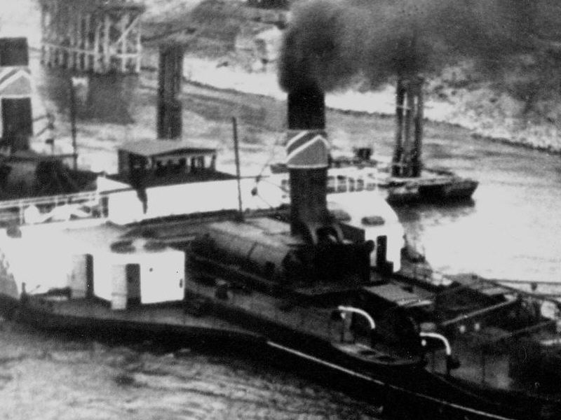

    Der Begriff Baselfahrer wurde auf die Räderboote angewandt welche nach Umbauten die Kamine (*) nicht nur kippen konnten sonder im 90° Winkel legen konnten und deren Steuerhaus demontierbar war. (selbst die große Haspel wurde für kurze Zeit durch eine kleinere ersetzt) Denn nur so kamen sie unter der sehr niedrigen Kehler Eisenbahn Brücke durch. Bis 1932 ging die Baselfahrt noch durch das alte Rheinbett über die Idsteine (Idsteiner Klotz) Die Höhendifferenz betrug ca. 1 m auf einer Länge von ungefähr 50 m ! Dort war an Land eine sehr starke Dampfwinde installiert die bei der Fahrt über die Idsteine als Vorspann diente. War ein mühsames Geschäft, nach dem die Räderboot drüber war wurde der Strang zum ersten Anhang gebracht, wenn der drüber war kam der zweite Anhang dran. So war schnell ein ganzer Tag zu Ende bis ein Schleppzug mit zwei Anhängen über den Idsteiner Klotz war. Dagegen war die Fahrt durch das Bingerloch ein Zuckerlecken.
    Mit der Schleuse Kembs wurden im Jahr 1932 die erste Schleuse im Oberrhein und das erste Teilstück vom Grand Canal d`Alsace fertig gestellt. Das war für die Fahrt nach Basel ein großer Fortschritt. Die Schleppschiffe konnten mehr Fracht befördern und die Fahrzeit wurde um einen Tag kürzer.
    (*) der vordere Kamin wurde nach vorn gelegt! (gut zu sehen beim LA ROCHELLE )
