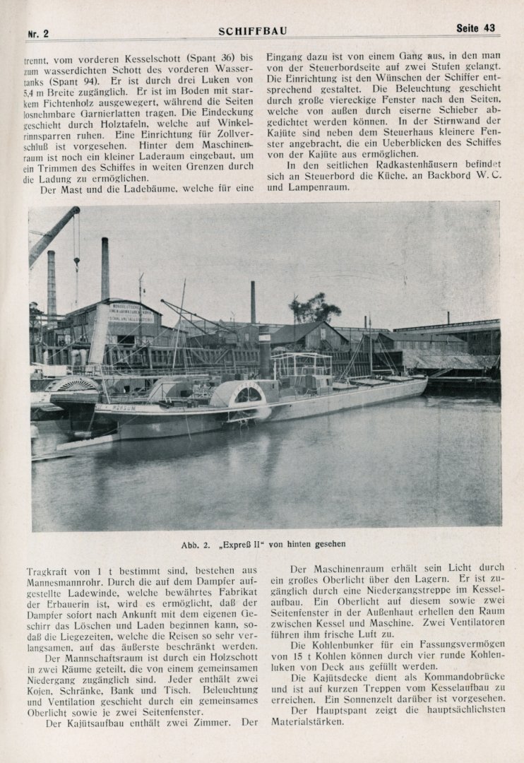

    diese interessante Konstruktion wurde natürlich in Zeitschriften über Schiffbau gewürdigt; anbei 5 Seiten einer zeitgenössischen Veröffentlichung, welche wahrscheinlich die Fragen weiter oben in diesem Thema beantworten mag.
    Bei Interesse gäbe es noch Zeichnungen dazu.
