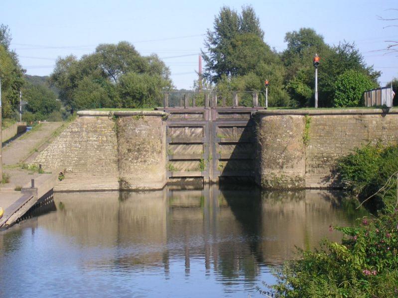

    Nach langwierigen Verhandlungen mit allen Anliegern erreichte Preußen, dass zwischen 1776 und 1780 der Fluss ausgebaut und 16 Schleusen errichtet werden konnte. Nach Abschluss dieser Arbeiten war die Ruhr auf einer Länge von 74 Kilometern schiffbar und zwar von Fröndenberg bis zur Mündung in den Rhein. Die Schleusen waren teilweise aus Holz errichtet und mussten später wegen Beschädigung bei Hochwasser und Eisgang aus Stein neu gebaut werden. Finanziert wurde der Ausbau von der preußischen Staatskasse. Diese gewährte der Kohlenniederlagekasse in Ruhrort einen Kredit, der später zurückgezahlt wurde. Dabei diente der Erlös der transportierten und verkauften Kohlen als Sicherheit. Das Geld wurde nicht nur zum Bau der Schleusen verwand, sondern auch zum Umbau der Schlächte und Wassermühlen.
    Interessant ist, dass einige Schleusenneubauten von Firmen, die Interesse an der Schifffahrt hatten, privat finanziert wurden. Sie erhielten dafür später regelmäßige Entschädigungszahlungen aus der Kohlenniederlagekasse. Daneben war die für den Fluss zuständige Ruhrschifffahrtsverwaltung ständig damit beschäftigt, das Flussbett mit seinen Wasserbauten wie Buhnen, Leinpfade, Schleusen, Schlächte und Schutzhäfen in gutem Betriebszustand zu halten. Bei der jährlichen Flussbefahrung nahmen die zuständigen Mitarbeiter Schäden und Mängel auf und ließen diese dann beseitigen. An der Ruhr gab nicht nur Bergbau, sondern auch Korn- und Ölmühlen, Hammerwerke, Blaufärbereien, Gießereien. Eine Gewehrfabrik hatte sich ebenfalls bereits in Flussnähe angesiedelt und nutzten die Ruhr zum Abtransport ihrer gefertigten Waren. Das Haupttransportgut aber blieb die Kohle aus den am Flusslauf liegenden Gruben sowie anfangs das Salz aus der Königlichen Saline Unna-Königsborn.

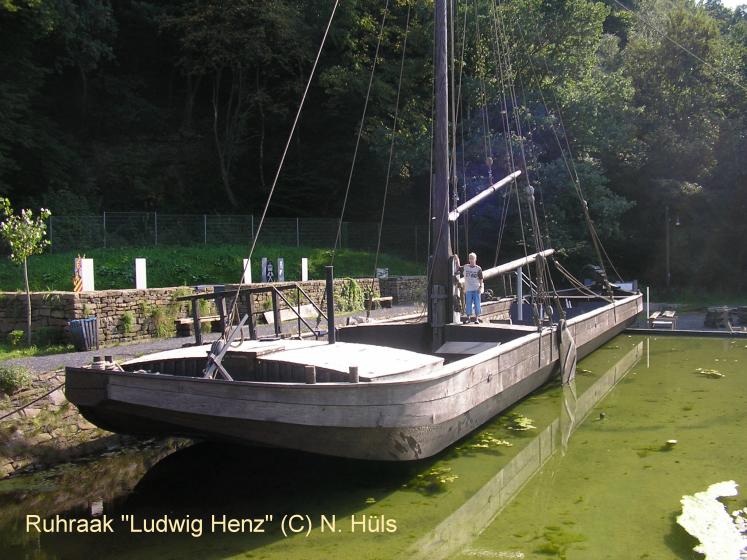

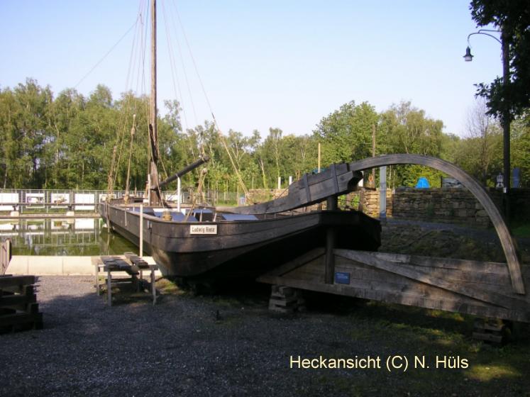

    Der Schiffstyp, der diese Waren beförderte, war die Ruhraak, ein aus Eichenholz gebautes, sehr flachgehendes Fahrzeug mit einer Länge von 34,5m bis 38m, einer Breite bis 5,12m bei einer Bordwandhöhe von nur 1m. Die Tragfähigkeit betrug zwischen 90 und 165 Tonnen. Charakteristisch für diesen Aaktyp sind die hochgezogenen Bug- und Heckenden, sowie der im Bogen geschwungene Helmstock über dem Ruder. Sie hatte einen Mast für das Focksegel, sowie ein gaffelgetakeltes Großsegel, die Seitenschwerter waren in Höhe des Mastes an der Bordwand angebracht. Zur Besatzung gehörten in der Regel der Schiffer, zwei Schiffsknechte und ein Schiffsjungen. Ihre Unterkunft war eine kleinen Kajüte vorne im Bug. Um den Tiefgang so gering wie möglich zu halten, er lag bei etwa 0,23m, hatte die Ruhraak offene Laderäume, da die Kohlenladung nicht gegen Feuchtigkeit geschützt werden brauchte. Über das obere Ende des Mastes führte das lange Treidelseil, sodass die Aak damit von zwei Pferden zu Berg gezogen wurde. Die Segel kamen nur im oberen Teil der Ruhr als Unterstützung der Pferde zum Einsatz. Auf dem Weg zum Zielhafen mussten die Aaken diverse Schleusen und auch einige Brücken passieren.
    Bedingt durch die Flusskehren wechselte der Leinpfad von einer auf die andere Flussseite, dann wurde ein „Überschlag“ gemacht. Das hießt, zuerst musste das bis zu 400m lange Zugseil eingeholt und der Treiber mit seinen Pferden an Bord genommen werden, anschließend fuhr man zum gegenüberliegenden Ufer. Dort gingen Treiber und Pferde mit dem Zugseil wieder an Land und die Reise konnte fortsetzt werden.
    Bei der Begegnung zweier Fahrzeuge kam es auf gutes Timing an, denn das vom Mast der zu Berg fahrenden Aak hängende lange Treidelseil musste dafür abgesenkt werden. Der Treiber hielt die Pferde so rechzeitig an, dass die Aak mit der Restgeschwindigkeit auslief. Dabei senkte sich das Treidelseil soweit ins Wasser ab; dass der Talfahrer darüber hinweg gleiten konnte. Am Zielort angekommen, begann die Beladung. Die Kohlen waren auf hochwassersicheren Plätzen (Kohlenniederlagen) zwischengelagert. Die meisten Zechen besaßen solche Niederlagen, in der Blütezeit gab es 85 davon. Bedingt durch Hoch- und Niedrigwasser oder Eisgang war es nicht möglich, die Ruhr ganzjährig zu befahren. So ruhte z.B. im Jahre 1856 die Schifffahrt an 140 Tagen, in anderen Jahren war es weniger. Doch häufig konnten wegen mangelnder Wassertiefe nur Teilladungen befördert werden.
    Bei der Talfahrt trieb die beladene Aak mit der Strömung. Um den Windwiderstand zu verringern, wurde der Mast niedergelegt. Sie musste in tiefem Wasser gehalten werden, um sich nicht festzufahren. Bei einer Flussbreite von bis zu 52m war das in der kurvenreichen Strecke nicht einfach. Bei einigen besonders engen Stromkehren stand die ganze Besatzung am Ruder, um das Fahrzeug auf Kurs zu halten. Dabei halfen nicht nur die abgesenkten Seitenschwerter, sondern auch der als Bugruder über den Bug ausgebracht Vorderriemen. Als problematisch konnte auch das Einfahren in einen Schleusenvorhafen mit einer beladenen, schlecht manövrierbaren Aak angesehen werden. In einigen Fällen lag die Schleuse mit den Vorhäfen in einer Kurve. Dafür war am Anfang des Vorhafens ein massiver Pfahl in die Erde eingelassen. Auf ihm befestigte die Besatzung ein starkes Seil womit das Fahrzeug abgebremst wurde. Gelang dies nicht oder war die Besatzung zu ungeschickt, drohte die Aak von der Strömung auf die meist neben der Schleuse liegenden Schlagd gedrückt zu werden, was immer zum Verlust von Fahrzeug und Ladung führte. Um anschließend die Schleusenkammer zu erreichen, stakte die Besatzung ihr Fahrzeug mittels langer Stangen, sogenannte Fahrbäume vorwärts. Die Schleusenkammern waren 40m lang bei einer Breite von 5,50m, ihre Hubhöhe variiert zwischen 1,5m und 6 m. Geschleust wurde in der Regel vom Sonnenaufgang bis zum Einbruch der Dunkelheit.

    Im Jahre 1999 begannen 24 Jugendliche in einem Beschäftigungs- und Qualifizierungsprojekt der Stadt Mülheim / Ruhr mit dem Nachbau einer Ruhraak auf einer Mülheimer Werft. Im Herbst 2001 war sie fertig gestellt und ist nun Ausstellungsstück auf der Zeche „Nachtigal“ im Westfälischen Industriemuseum in Witten-Bommern. Dort wird an die Zeit des Ruhrbergbaus erinnert, als die Kohlenschiffe noch die Ruhr befuhren. Diese Ruhraak trägt den Namen von Ludwig Henz. Er war Mitte des 19. Jahrhunderts Wasserbaumeister an der Ruhr. Durch ihn sind viele Details, wie z.B. Statistiken, Streckenbeschreibungen und Befahrungsprotokolle aus dieser Zeit überliefert.
    Text N. Hüls

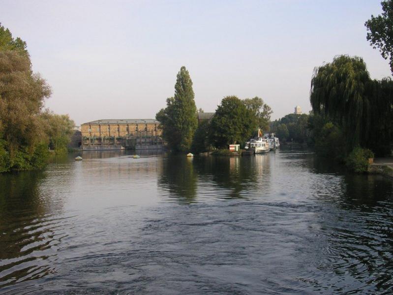

    Fotos: Blankenstein und Mülheim; Westfälisches Industriemuseum / Schleuse, Schleusenkanal, Ruhraak Bug und Heck N. Hüls
