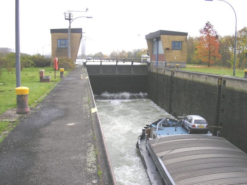

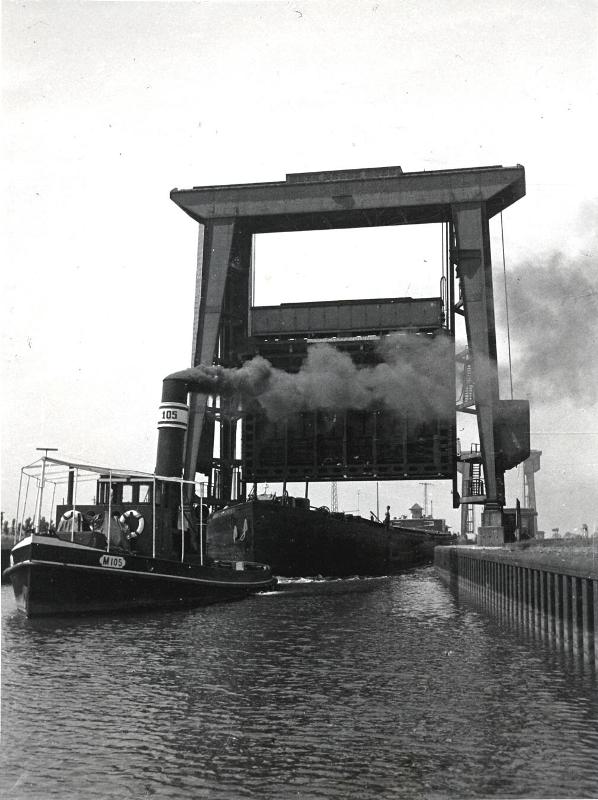

    Für den Kanal wählte man sogenannte Schleppzugschleusen aus. Mit einer nutzbaren Länge von 225 m bei einer Breite von 12 m. Damit war man in der Lage, einen kompletten Schleppzug bestehend aus einem Schleppboot von 24 m mit drei Schleppkähnen à 67 m Länge auf einmal durch zu schleusen. Wegen der zu erwartenden Bergbaueinwirkungen, wurden alle Schleusen mit Hubtoren in Hubgerüsten an den Ober- und Untertoren ausgeführt, denn diese sind gegen Schiefstellungen relativ unempfindlich als Nebeneffekt erhielt man ein einheitliches landschaftsprägendes gestalterisches Element. Die Kammern werden auch heute noch durch Schütze in den Schleusentoren befüllt und entleert. Das Kanalbett wurde als Muldenprofil mit einer Sohlenbreite von 15 m, einer Sohlentiefe von 3,50 m und einer Wasserspiegelbreite von 38 m gebaut. Das war ausreichend für Schiffe bis zu einer Größe von 80 m Länge und 9,20 m Breite. Der Tiefgang konnte dabei 2,5 m betragen, bei einer Verdrängung bis zu 1350 Tonnen. Daneben mussten zahlreiche Eisenbahn- Straßen- und Feldwegbrücken und Düker errichtet werden. Nach dem einjährigen Probebetrieb erfolgte am 1. Juni 1931 die endgültige Freigabe. So war es für die aus den Häfen (ARA Häfen) Amsterdam, Rotterdam und Antwerpen kommenden Binnenschiffe nun möglich, die Fahrstrecke in die Häfen östlich des Ruhrgebiets Richtung Hamburg oder Berlin um 30 Kilometer zu verkürzen und gleichzeitig den stark befahrenen RHK zu entlasten.

    Im Oktober 1945 konnte der Kanal wieder mit Wasser gefüllt werden. Nach Instandsetzung der Schleuse Friedrichsfeld im Juli 1946 war die Verbindung zum Rhein wieder hergestellt und die Binnenschifffahrt kam wieder in Gang. Bereits 1951 wurde das Transportvolumen der Vorkriegszeit übertroffen und 1954 die Leistungsfähigkeit der Schleusen mit über 9 Mio. Tonnen deutlich überschritten. Der Höhepunkt wurde 1978 mit über 21 Mio.Tonnen erreicht. Durch das hohe Verkehrsaufkommen entstanden immer längere Wartezeiten an den Schleusen, die teilweise nur durch Verlängerung der Schleusenbetriebszeiten verringert werden konnten. Mit dem Bau von Parallel Schleusen wurde schließlich Abhilfe geschaffen. Ursprünglich war dabei eine zweite 225 m lange Schleuse geplant. Wegen der verhältnismäßig langen Befüll- und Entleerzeiten entschied man sich aber für kleinere Schleusen von nur 112m Länge, die am Oberhaupt mit einem Hub-Senktor und am Unterhaupt mit einem Schiebetor ausgerüstet wurden. Damit war die Möglichkeit gegeben, das Verkehrsaufkommen flexibler zu handhaben.

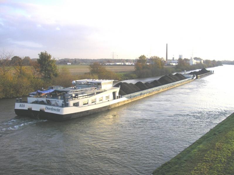

    Diese neuen Schleusen wurden zwischen 1960 und 1969 erbaut. Nach deren Fertigstellung begann der Ausbau des Kanalbettes. Es wurde auf 53 m verbreitert und auf vier Meter vertieft, so dass nach der Freigabe am 11. August 1989 Schubverbände und Großmotorschiffe die Wasserstraße befahren können. Ein 185 m langer und 11,40 m breiter Schubverband transportiert bei einem Tiefgang von 2,80 m rund 3600 Tonnen, das entspricht einer Ladekapazität von 180 Lkw mit je 20 Tonnen Fracht.

    Zwischen 1990 und 1994 begann die nächste Phase der Modernisierung des Wesel-Datteln-Kanals. Es wurde festgestellt, dass die 60 Jahre alten Stahlkonstruktionen der Tore und Hubgerüste Sprödbruch empfindlich waren. Sie mussten daher an allen sechs großen Schleusen durch neue Stahlkonstruktionen ersetzt werden. Mittels einer „System Programm Steuerung" (SPS) wird die Schleusensteuerung nun von einem Zentralsteuerstand bedient. Das war nötig, um das weiter steigende Verkehrsaufkommen auf dem Kanal sicherer abfertigen zu können, denn immer mehr Großmotorschiffe mit einer Länge von 110-135 Meter befahren die Binnenwasserstraße. Darunter befinden sich viele moderne Gas- und Chemikalientanker mit einer doppelten Schiffshülle, wie sie seit 1983 in der europäischen Binnenschifffahrt Standard ist. Diese Tanker befinden sich überwiegend auf der Reise von den Häfen am Rhein oder den ARA-Häfen zum Chemiepark in Marl.2003 hatte der Wesel-Dattel-Kanal eine Jahresleistung von 17,5 Millionen Tonnen erreicht. Die aktuellen Prognosen lassen bis 2015 eine Zunahme auf 23 Mio. Gütertonnen erwarten. Auch ist in den letzten Jahren eine leichte Zunahme der Freizeitschifffahrt festzustellen. Aus diesem Grund wurden in einigen Schleusenvorhäfen Warteplätze für Sportboote gebaut.
