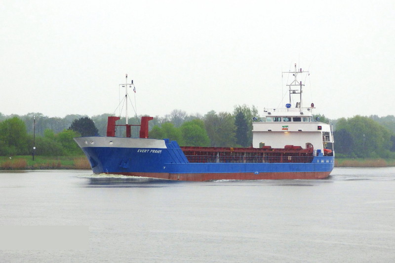

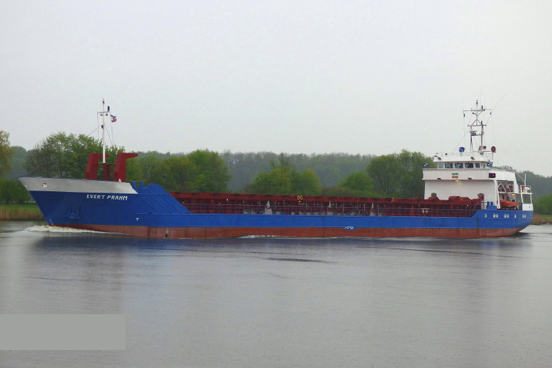

    Eigene Bilder der Evert Prahm, die vorfahrtberechtigt den NOK mit Ziel Husum befuhr und leider auch schwer beschädigt wurde...
