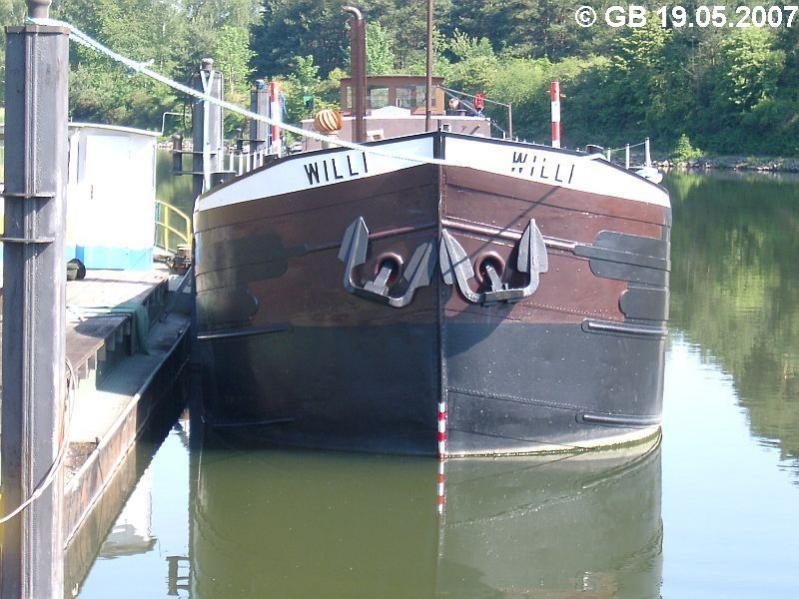

Name:	19.05.2007 Willi 07001838 Bug.jpg
Hits:	1161
Größe:	80,6 KB
ID:	19242   Klicke auf die Grafik für eine größere Ansicht

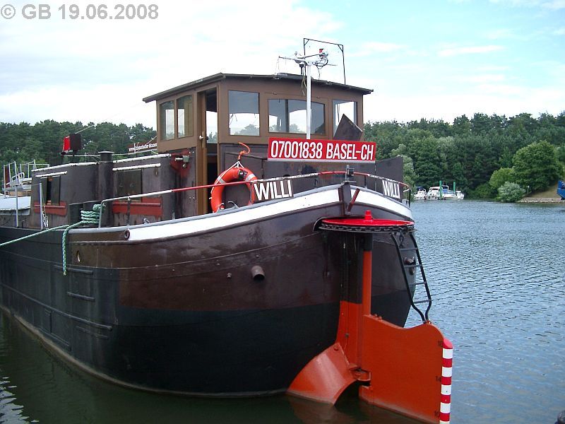

Name:	19.06.2008 Willi 0701838 Heck.jpg
Hits:	1294
Größe:	92,8 KB
ID:	19244   Klicke auf die Grafik für eine größere Ansicht

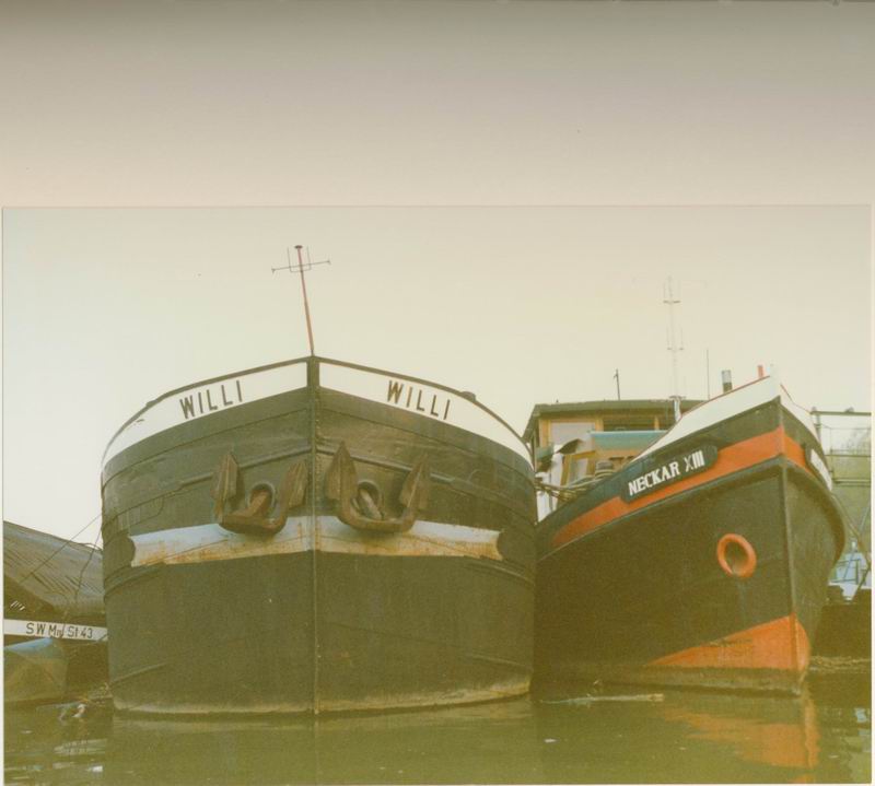

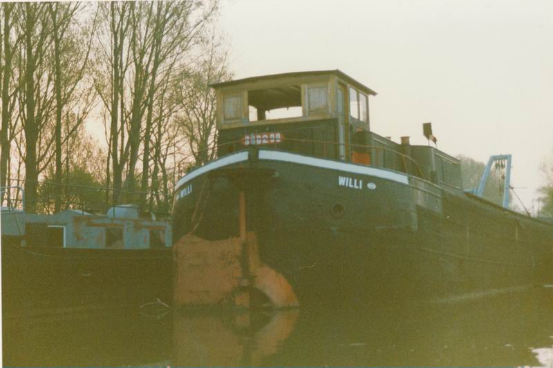

    Standard Vor der Restaurierung
    So sah der WILLI am 25. April 1987 nach seiner Stillegung und vor der Restaurierung aus. als das Schiff in einem toten Winkel am rechten Ufer gegenüber der Werft Braun lag.
    Leider sind die Bilder mit zu wenig Licht aufgenommen. Ich war bei Dämmerung abends beim WILLI angekommen und bin am 25. frühmorgens wieder weiter. Da habe ich in der Morgendämmerung, die man auf dem Bild vom Heck sieht, noch die beiden Bilder aufgenommen.
    Gernot
    PS: ein paar Kleinigkeiten zum WILLI finden sich auch noch im Beitrag: Motorschlepper > N > Neckar XIII
Hits:	906
Größe:	45,8 KB
ID:	19301   Klicke auf die Grafik für eine größere Ansicht
Hits:	832
Größe:	55,5 KB
    Geändert von Gernot Menke (09.02.2009 um 11:48 Uhr)

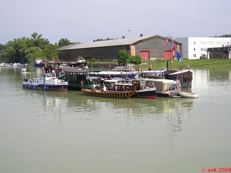

    21.08.2008
    Wien, Floridsdorf
    411

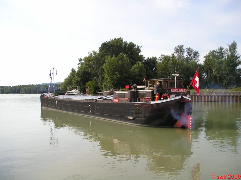

    Österreich Willi in Korneuburg
    Im August 2008 war der "Will" auf der Donau unterwegs und Ehrengast beim Hafenfest des FHS in Korneuburg. Ein Bild zeigt "Willi" beim Verstellen und das zweite entstand, als ein Passagierschiff in Korneuburg kurz anlegte und ein Teil unserer Flotte vom Gast aus der Schweiz in die Mitte des Hafenbecken verholt wurde. (23.08.2008)
    Grüße aus Wien
    swk
Hits:	866
Größe:	80,6 KB
ID:	19482   Klicke auf die Grafik für eine größere Ansicht
Hits:	852
Größe:	88,3 KB

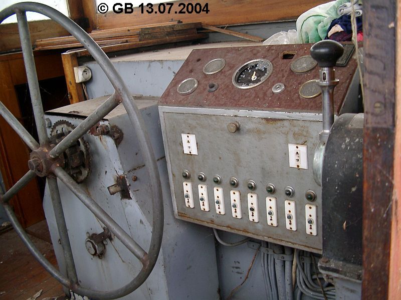

    Das hundertjährige Kanal-GMS Willi soll möglichst in seinem ursprünglichen Zustand erhalten bleiben. Dafür sorgt der rührige Präsident G. des Vereins
    Historische Binnenschifffahrt - und dessen Statuten. Dennoch haben einige moderne Einrichtungen, vor allem im Steuerhaus, Eingang gefunden. Willi fährt selbstverständlich mit Radar, hat Wendezeiger und Telefon. Es wird eine moderne GPS-ähnliche Flusskarte verwendet, von der ich während meiner Berufslaufbahn nicht einmal zu träumen wusste. Und eine sehr gute Hilfe bei der Navigation ist der zuverlässige Bugstrahlantrieb. Auch freut sich die "Besatzung" des Willi über die im Laderaum eingebaute Dusche.
    Nach meinem nicht unbedingt massgebenden Urteil hat der Willi nur eine Schwachstelle: Er ist bestückt mit einem Haspel aus massivem Eisen. Ich bewerte dieses unmögliche Ding sehr negativ und finde die Arbeit damit, das stundenlange in den Händen halten von einem Stück Eisen nicht nur ungemütlich, sondern auch ungesund. Ich steuerte kürzlich Willi von Kleinhüningen-Basel durch die Stadt bis in den Auhafen. Da angelangt war ich direkt froh, den Haspel dem Willi-Initianten und Vereinspräsidenten G. wieder übergeben zu können. Als Schiffsführer auf dem Rhein hatte ich auch einmal einen eisernen und ovalen Kanalhaspel. Diesen haben wir aber jeweils immer sofort wieder demontiert und ersetzt durch das hölzerne Steuerrad. Nicht jedoch G., er ist stolz auf sein eisernes Monstrum. Er meint, das sei noch eine Erinnerung an die "Gute, alte Zeit" und deswegen gerade richtig für den Willi. Ich aber meine, dass der Lebensweg von Willi vielleicht anders verlaufen ist. Holz als Material gibt es seit Jahrhunderten und ich nehme an, auch als Steuerrad! Vermutlich war das Ableben von Willi einmal anders eingeplant. Der Eigentümer von Willi wird sich so verhalten haben, wie ein Rheinschiffer heute, der sein Schiff verkaufen will. Diese montieren vor dem Verkauf ja auch alles ab, was nicht niet- und nagelfest ist, gar noch irgendwelchen Wert aufweist. Weil aber ein Schiff auch auf seiner letzten Fahrt zum Schrottplatz ein Steuerrad braucht, ist schnell ein hässlicher, eiserner Haspel gefunden. Irgendwo in einem Partykeller kann man sie dann finden, Schiffsglocken in jeder Grösse aus edlem Metall, kupferne Positionslichter, hübsch lackierte, gedrechselte Steuerräder - und vielleicht den hölzernen Willi-Haspel!
    Und jetzt zu Euch, meine lieben Forumleser. Ich beglückwünsche Euch zu diesem Forum! Mein Schifferverein Basel-Kleinhüningen hat eine Homepage und ich machte damals mit beim Einrichten. Doch als ich den Vorschlag zur Diskussion stellte, unseren Internetauftritt um ein Diskussionsforum zu erweitern, wurde das vom gesamten, mehrköpfigen Vorstand abgelehnt. Grund: Gibt zu viel Arbeit, keine Zeit dazu, wir sind noch berufstätig. Leider!
    Nun eine Bitte an Euch: Gebt mir bitte eine Kritik über die Geschichte vom Willi-Steuerrad. Freuen würde es mich natürlich besonders für die Unterstützung bei meinem Wunsch nach einem hörzernen Haspel. Seid Ihr jedoch alle Gs Ansicht, dass ein eiserner Haspel wertvoll ist, gebe ich mich noch nicht geschlagen. Mein Argument dann: Wir verzichten nicht auf Radar, Bugstrahl und moderne Duschen, verzichten aber freiwillig auf den historisch wertvolleren Helmstock, haben stattdessen leider ein eisernes Unding.
    Ich grüsse Euch

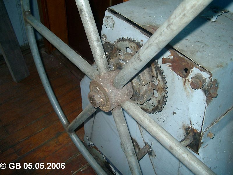

    Standard Konservierung und Restaurierung der Péniche WILLI 0700183
    Hallo zusammen
    Die Konservierung und die Restaurierung der Péniche WILLI 0700183 erfolgt nach der "Charta von Barcelona über die Konservierung und Restaurierung von historischen Wasserfahrzeugen in Fahrt" und werden genau dokumentiert. Alle Ergänzungen sind von der Originalsubstanz unterscheidbar, und werden wenn immer möglich so eingebaut, dass sie ausbaubar sind. Beispiel: Die Nasszellen (WC + Dusche/WC) wurden von der Erlenbacher Schiffswerft in einen Container eingebaut, der in den Laderaum gestellt wurde, und wieder ausgeladen werden kann, falls der ganze Laderaum für eine Veranstaltung gebraucht wird. Andererseits kann beispielsweise die flach liegende Bugschraube logischerweise nicht einfach wieder ausgebaut werden.
    Es ist unmöglich, WILLI zum Beispiel auf den Stand von 1909, 1956, 1961/1962 oder 1992 zurückzubauen. Aber es soll gemäss der "Charta von Barcelona" möglichst viel historische Substanz erhalten werden. Dabei mussten und müssen zwangsläufig Kompromisse eingegangen werden, um den heutigen Vorschriften und den Vorgaben der Schiffsuntersuchungskommission SUK nachzukommen. In vielen Punkten gilt dank des Attests vom 06.06.1979 der CdV Strasbourg/Strassburg "Besitzstand".
    Die Konservierungs- und Restaurierungsarbeiten werden selbstverständlich unter den an den Arbeitswochenenden (WAWET) anwesenden Mitgliedern besprochen. Gemäss den von der Generalversammlung angenommenen Statuten obliegt dem Vorstand die Leitung des Vereins sowie die Beschlussfassung in allen Vereinsangelegenheiten, die nicht durch die Statuten ausdrücklich der Vereinsversammlung übertragen sind.
    Freundliche Grüsse
    PS: Ein Holzhaspel unterscheidet sich zweifellos vom derzeitigen (Zitat) "eisernen Monstrum" und ist auch leicht wieder abmontierbar. Es gibt daher meines Erachtens keinen Konflikt mit der "Charta von Barcelona". Als in die Jahre gekommener Schiffsjunge hatte und habe ich eher selten Gelegenheit WILLI auf Kurs zu halten, und mir dabei je nach Jahreszeit die Finger abzufrieren oder zu verbrennen
Name:	Haspel und Steuerpult am 13.07.2004.jpg
Hits:	654
Größe:	101,9 KB
ID:	28274   Klicke auf die Grafik für eine größere Ansicht
Name:	Haspel am 05.05.2006.jpg
Hits:	605
Größe:	92,5 KB
    Geändert von p-m (03.04.2009 um 00:40 Uhr)
