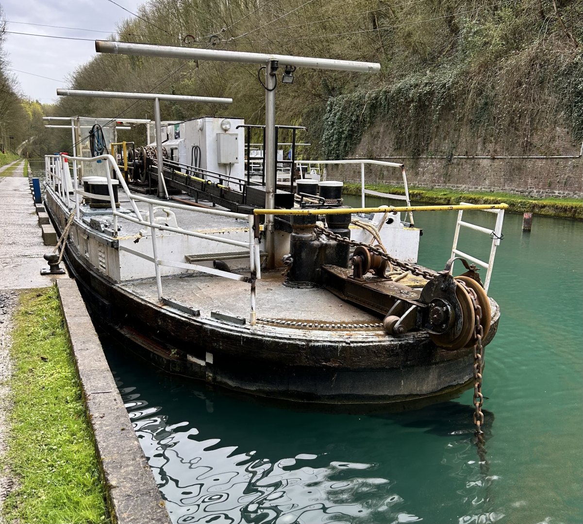

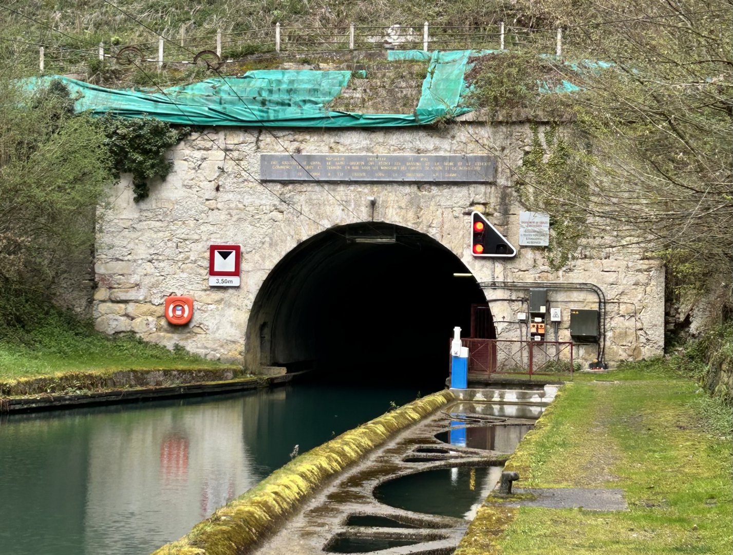

    Die Kettenschiffe im Riquevaltunnel werden sogar elektrisch angetrieben und beziehen ihren Strom aus einer Oberleitung. Weiß jemand, welches Stromsystem verwendet wird?
    Avatar von Jürgen
    07.01.2008
    Sennfeld/Unterfranken
    1.930
    wir sind gerade da und haben das Museum besucht.
    Die Kettenschiffe fuhren/fahren mit 600 Volt Gleichstrom und haben noch einen großen Akkusatz an Bord für eventuellen Stromausfall. — Die Kette ist 8 km lang und die Durchfahrt durch den Tunnel dauerte rund 2 Stunden.
    Die Anlage sowie der Tunnel wird noch betriebsbereit gehalten durch die VNF, trotzdem ist die Schiffahrt eingestellt.
    Durch den Canal du Nord hat der Canal Saint Quentin an Bedeutung verloren.
    Grüße
    Jürgen
