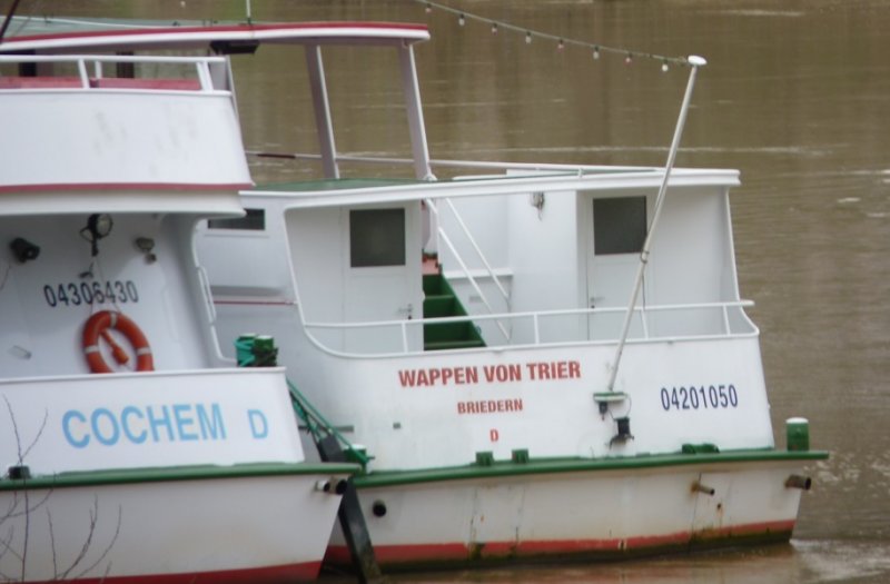

    Da sieht man mal, wie lange so ein Notstopp dauert - offenbar braucht die Bedienung der Schützen so lange. Man merkt ja auch bei einer normalen Schleusung, daß das nicht von jetzt auf gleich geht (an irgendeiner Moselschleuse hatte ein Sportboot in einer der Bootsschleusen ja mal dieselbe Erfahrung machen müssen).
    Die entsprechende Ecke des Schiffs (die an Backbord wird nicht viel anders aussehen) habe ich aus dem thread zum Schiff mal rauskopiert. Kleine Ursache, große Wirkung.
    Ein Urteil möchte ich mir nicht erlauben. Wenn es dumm läuft und das Heck gerade auf einer Welle aufschwimmt und die Ecke dabei in die Pollernische gerät, dann hängt das Schiff mit Ablauf der Welle und ablaufendem Wasser auf einmal bombenfest und man kann nichts mehr machen. Man kann wohl davon ausgehen, daß die die Ecken am Achterschiff in der Schleuse – auch zu berg - demnächst besser im Auge behalten werden!
    Gernot

    Avatar von Michael Felten
    10.11.2013
    11.574
    Hallo Gernot, das war dieser Bericht gewesen. https://www.binnenschifferforum.de/s...chleuse+lehmen
    6.315
    Ich weiß nicht wie ihr Euch das vorstellt.
    Es gibt Schleusen die befüllen die Schleuse über ein 35 Tonnen schweres Hub-Senktor das zum Füllen angehoben wird. Wenn das Tor z.B. 70 cm angehoben ist und dann der Schleusenstop wird betätigt, wird das Tor nicht sofort zufallen. Es muss gegen den Wasserdruck zugefahren werden. Das Schleusenpersonal gewinnt aber wichtige Sekunden da es nur einen Bedienbefehl geben muss.
    Mit den Schützen ist es Ähnlich, die werden ebenfalls gegen den Wasserdruck gefahren.
