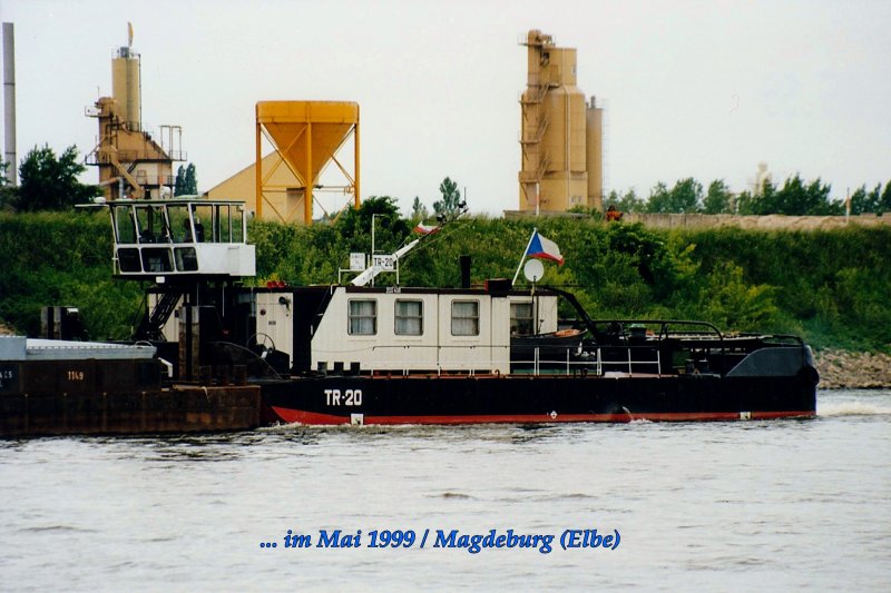

  6. #26
    Tschechien TR 020 - SB - 200406
    viele Seiten Text zu einem Lasten-Thema / wenig Fotos zum Schiff
    ... daher hier mal welche aus dem Mai 1999 !! ... bei Magdeburg (Elbe) aufgenommen...
    Gruß UGI
    (Fotos © N. Klinger)
