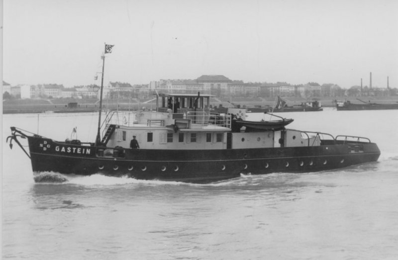

    Anbei noch ein Foto des originalen O-Schleppers GASTEIN der DDSG (der allerdings niemals eine österreichische Flagge führte) sowie eine Aufnahme vom Bau der O-Schlepper in Linz.
    Beide Aufnahmen stammen aus der Sammlung Augustin Gloß von Repros des Wiener Donauschiffahrtsexperten Laurenz Schwarzacher.
    Nun arbeite ich weiter an Kapitel III (ist wesentlich aufwändiger als zunächst gedacht......)
    Weitere Ergänzungen sehr willkommen!
    Grüße vom neuen "Forschungszentrum O-Schlepper der Donau, Abt. Regensburg" ,
    Muranfan
Name:	Gastein Slg. Gloß.jpg
Hits:	697
Größe:	45,7 KB
ID:	774627   Klicke auf die Grafik für eine größere Ansicht

    Um 1954/55 wurde die S.R.T. aufgelöst und die NAVROM als staatliche rumänische Donaureederei gegründet.
    Dem O-Typ in Turn Severin nachgebaute Schiffe:
    Länge: 32 m
    Breite: 5,80 m
    Höhe: 2,70 m
    Tiefgang: 1,50 m
    Leistung: 1 x 400 PS
    Namen:
    CLUJ
    CRIS
    IASI
    Weitere Schiffe dieses Typs wurden später für die NAVROM (kurz NR) gebaut.
    Es stellt sich die Frage, welche Kennzeichen die wahrscheinlich unter sowjetischer Flagge fahrenden Schiffe am Kamin geführt haben. Die Abkürzung S.R.T. und die Namen müssten bei dem Gemeinschaftsunternehmen sowohl in cyrillischer als auch in lateinischer Schrift aufgemalt gewesen sein. Bilder von S.R.T.-Schiffen sind im Westen kaum vorhanden, weil die Schiffe nicht ins westliche Ausland gefahren sind und in dieser Zeit noch keine westlichen Touristen die rote Donau bereist haben."
    Soweit zunächst der zeitgenössische Bericht von Kapitän Abfall, dabei ist eine Kaminskizze mit den von der NR bekannten 2 blauen Kaminringen, die aber statt des Schriftzuges "NR" die Buchstaben "SRT", enthalten.
    3.) Nachbauten des O-Typs bei der NAVROM
    Zunächst listet Kpt. Abfall 22 Namen von Nachbauten des O-Typs, gebaut in Turn Severin, auf. Mit den 3 von der S.R.T. übernommenen O-Schleppern kommt man so auf 25 Schiffe alleine bei der NR (ohne Nachbau-O-Schlepper für andere staatliche rumänische Unternehmen und Reedereien).
    Kapitän Abfall erfasste dann (neben der gesamten rumänischen Donauflotte) die (aus Sichtmeldungen und Fotos; damals gab es kein Internet, erst recht kein BiFo....) bekannten Nachbau-O-Schlepper und teilte diese in 2 Typen ein (ARAD-Typ und BLAJ-Typ).
    Es liegen mir leider keine verlässlichen Unterlagen vor, ob diese Einteilung auch in Rumänien vorgenommen wurde oder ob sich diese Einteilungen nur aufgrund sichtbarer optischer Veränderungen ergibt. Beim BLAJ-Typ spricht Kpt. Abfall allerdings von einem "etwas größeren Typ" und gibt andere Maße an (wird in Kapitel IV. behandelt).
    Die somit erste Serie von Nachbauten bei der NR entspricht nahezu dem originalen O-Typ.
    Bei der zweiten Serie fällt eine modernisierte Bugform (schräger Steven), modernisiertes Steuerhaus und ein modernisierter Schornstein auf. Ob aber nun alle diese Elemente streng nur bei der zweiten Serie zu finden sind oder ob es "Übergangsformen" zwischen den Serien je nach Baujahr oder gar Angleichungen bei Werftaufenthalten gab, bleibt noch zu erforschen.
    Nach Angaben von Q11 waren folgende Nachbau-O-Schlepper der ersten Serie vom Typ ARAD bei der NAVROM:
    ARAD
    RASINARI
    Zu folgenden Namen machte er keine Angaben zum eventuellen Typ (alle anderen gehören zum BLAJ-Typ):
    BRATES
    DIMBOVITA
    FAUREI
    GEORGE ENESCU
    HUSI
    IALOMITA
    LEHLIU
    LUPENI
    PLOESTI
    Daher müssen als nächster Schritt zur Unterscheidung der Bauserien Fotos gesucht und herangezogen werden => dazu brauche ich noch etwas Zeit.............
    4.) Nachbauten des O-Typs in Rumänien (ARAD-Typ) für andere staatliche Stellen (außer NAVROM)
    MIHAL ENESCU
    ORSOVA
    RF 301
    RF 302
    ZIMBRUL
    Soweit für heute; Ergänzungen folgen nach Durchsicht diverser Foto-Ordner und Listen von Haubentaucher, außerdem Kapitel IV über die Nachbauten vom BLAJ-Typ.
    Beste Grüße
    Muranfan
