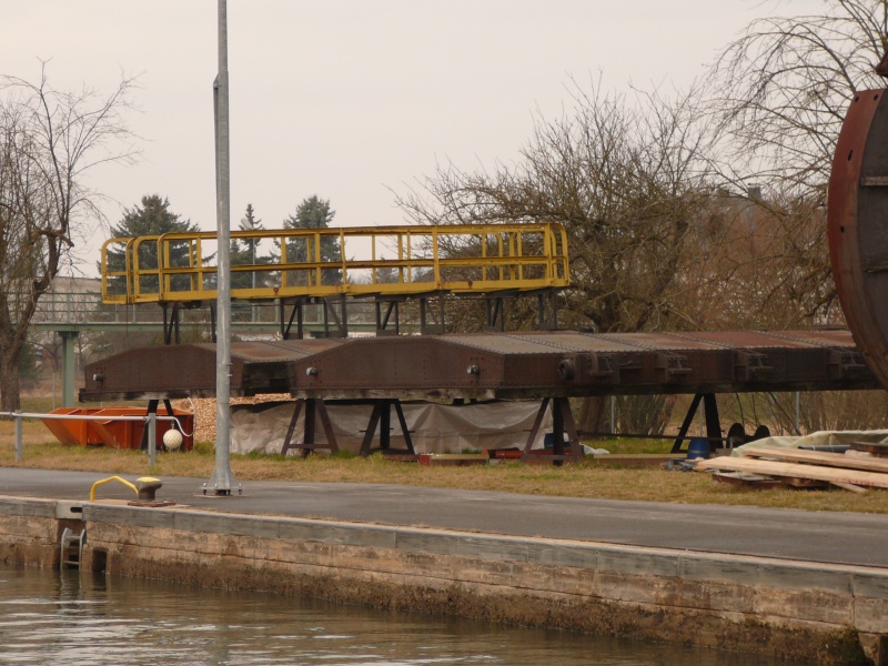

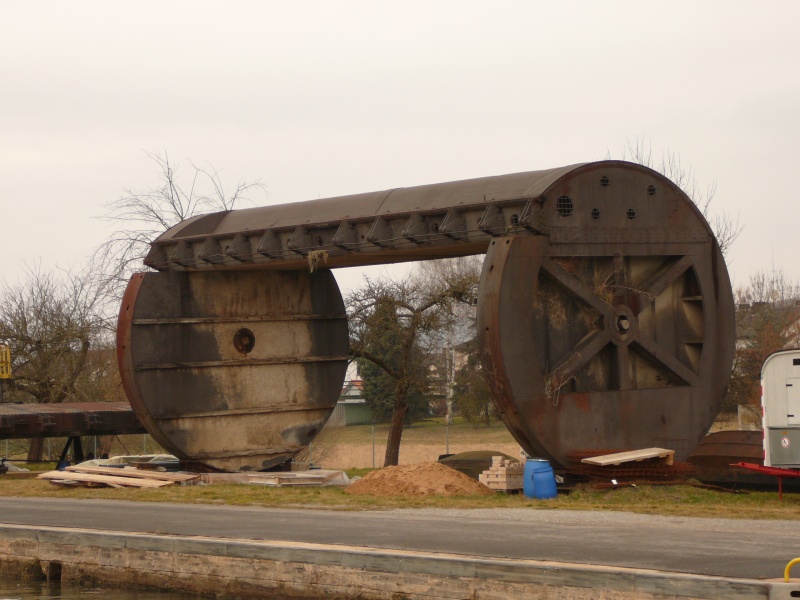

    Hallo Ronald
    Hier habe ich die Schleusentore der Würzburger Schleuse,die in Erlabrunn gelagert sind,abgelichtet.Hallo Detlev,ein Druckfehler bei der Länge der Schleuse ist Dir unterlaufen.
    Gruß Klaus

    Standard Re: Technische Daten
    Hallo Klaus,
    Prima Fotos, dass erste mal das ich ein ausgebautes Drehsegmentor sehe. Gibt es bei uns an den Schleusen Wanne-Eickel, Herne-Ost und Henrichenburg.
    Gruß Norbert
    22.07.2008
    Stadtallendorf
    4.806

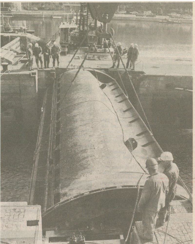

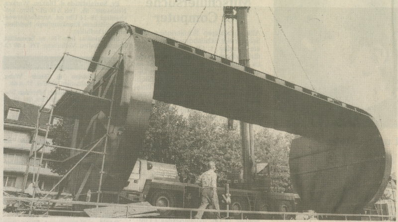

    Hier noch ein paar Informationen zu dem Drehsegmenttor, das für alle Fälle als Ersatztor für die Würzburger Schleuse aufbewahrt wird. Das Tor wiegt übrigens 60 Tonnen (so viel wie eine leere Spits!) und die beiden Seitenscheiben haben einen Durchmesser von 6,40 Metern. Gehoben wurde das Tor vom Schwimmkran AJAX.
    Das Tor stammt aus dem Jahr 1954, das heißt, es ist das Tor, das bei der Kanalisierung des Mains, die vor dem Zweiten Weltkrieg Würzburg erreichte und nach dem Krieg bergwärts weitergeführt wurde, als Obertor eingebaut wurde. Das Drehtor sollte zum Zweck der Hochwasserregulierung eine Öffnung der Schleuse gegen den Wasserdruck ermöglichen. Der städtebauliche Nutzen des kaum auffallenden Drehtors - das nur auf einer Seite einen Antrieb benötigt - in dem sensiblen Bereich unmittelbar unterhalb der Festung war demgegenüber nur ein willkommener Nebeneffekt. Übrigens ist die Möglichkeit der Öffnung des Drehtores bei Hochwasser nie genutzt worden, weil es Probleme mit Kieseinschwemmungen in die Schleuse gibt.
    Der Anlaß für den Ausbau des Tores war eine Havarie. Am 18. Februar 1988 wurde das Tor vom MSG-Schiff IRBIS schuldlos angefahren, weil sich das Tor bei der Ausfahrt zu berg (der IRBIS hatte eine Kiesladung an Bord) zu früh schloß. Ein vorausfahrendes Schiff war zuvor noch über das geöffnete Tor heil ausgefahren. Der IRBIS wurde leicht beschädigt, hatte aber kein Leck und konnte seine Fahrt fortsetzen.
    Das Tor hingegen hatte nicht nur eine Beule abbekommen, sondern auch die Lagerung der Antriebswelle war gebrochen. Der einbetonierte Lagerbock war beschädigt und aus seinem Fundament gelöst. Jetzt war guter Rat teuer, da kein Ersatztor vorhanden war und eine lange Sperrung des Mains drohte. Normalerweise hätte ja der hier sehr wichtige (wegen des schwer zu ersetzenden Drehtores und auch, weil Würzburg in Talrichtung die erste Schleuse ohne ein zusätzliches Mittelhaupt ist) Rammschutz die Anfahrung des wertvollen Tores verhindert. Dieser Rammschutz war aber geöffnet, weil die Ausfahrt freigegeben war. Niemand hatte mit einer Havarie durch ein zu früh schließendes Tor gerechnet! (Übrigens werden Untertore häufiger gerammt als Obertore, was ja wegen der verschiedenen Sichtbarkeit der Tore leicht nachzuvollziehen ist.)
    Mit großem Geschick gelang es, das Tor nach sechszehnstündiger Arbeit wieder funktionstüchtig zu bekommen, so daß der Main nur einen Tag lang gesperrt war. Das reparierte Tor wurde zunächst bis 1992 weiterverwendet. Im September dieses Jahres wurde eine fünftägige Schiffahrtssperre des Mains an der Würzburger Schleuse dazu benutzt, das im Frühjahr 1992 ausgebaute und überholte Untertor (Stemmtore) wieder einzubauen, die starken Kieseinschwemmungen zu beseitigen (auch einige Reifen waren dabei) und die mechanischen Antriebe des Drehsegmenttores und des Stoßschutzes durch hydraulische zu ersetzen (da sie einem geringeren Verschleiß unterliegen als erstere). Vor allen Dingen wurde das obere Drehsegmenttor genau inspiziert. Jetzt stand fest, daß die Reparatur von 1988 nicht alle Schäden hatte beseitigen können und ein neues Tor fällig war.
    Im Oktober 1994 wurde das inzwischen fertiggestellte neue Drehsegmenttor (es wurde am Oberen Mainkai zusammengebaut und dann über den Main zur Schleuse transportiert) bei einer weiteren einwöchigen Schiffahrtssperre, während der an zahlreichen Schleusen Überholungsarbeiten anstanden, eingebaut. Das alte Tor war etwas widerspenstig und klemmte während des Ausbaus - vielleicht eine Folge der Havarie von 1988. Letztendlich gab es doch kleinbei und hing am Haken. Nach den gemachten Erfahrungen wollte man das alte Tor nicht einfach beseitigen und hebt es - wie gesagt, für alle Fälle - lieber auf. Seitdem liegt es, wie auf dem Foto zu sehen, an der Schleuse in Erlabrunn.
