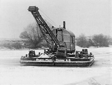

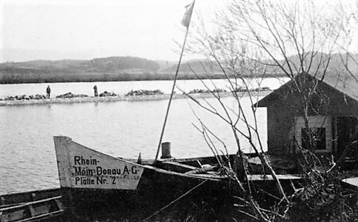

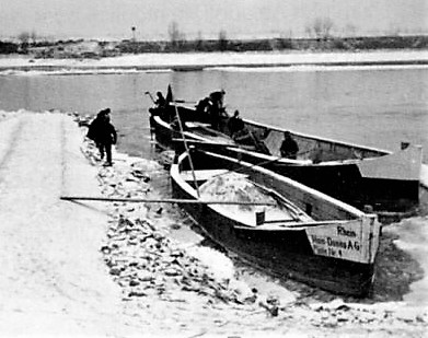

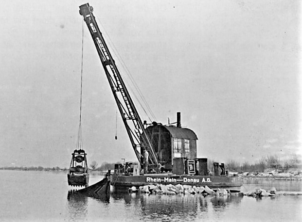

    Anbei Bilder von RMD-Fahrzeugen aus den 1930-er Jahren (vgl. Donau-Schiffahrt, Bd. 11)
    Klaus Heilmeier
