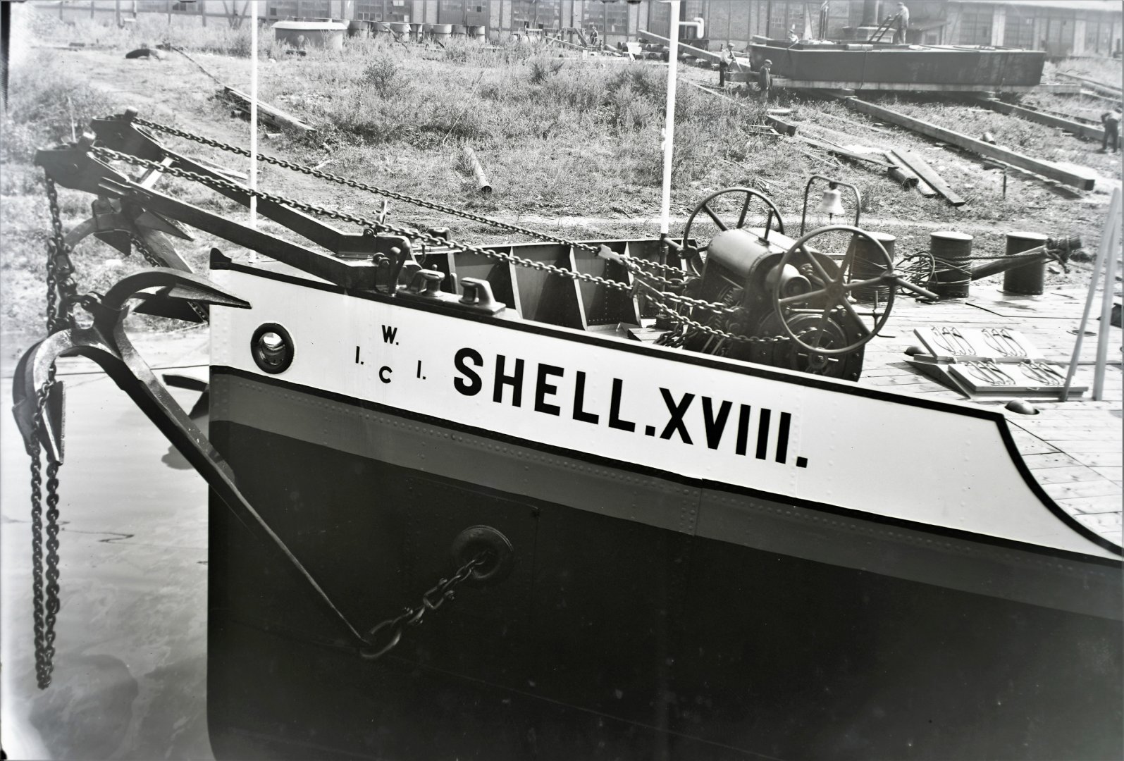

    Noch was zu den Engländern .. nicht ganz einfach - auch die Schreibweise.
    Ein Beispiel:
    I.I.W.C International Inland Waterway Comp., London/Braila
    Tk. SHELL. XVIII.
    noch die Daten:
    Typ: Tk
    Werft: Ganz, Bp.-Ujpest
    Baujahr: 1937
    L: 76,0 m
    B: 10,0 m
    H: 2,3 m
    Tonnage: 800
    Verlauf: Im Sommer 1939 über See zum Rhein geschleppt; keine Belege.
    Abb.: fortepan

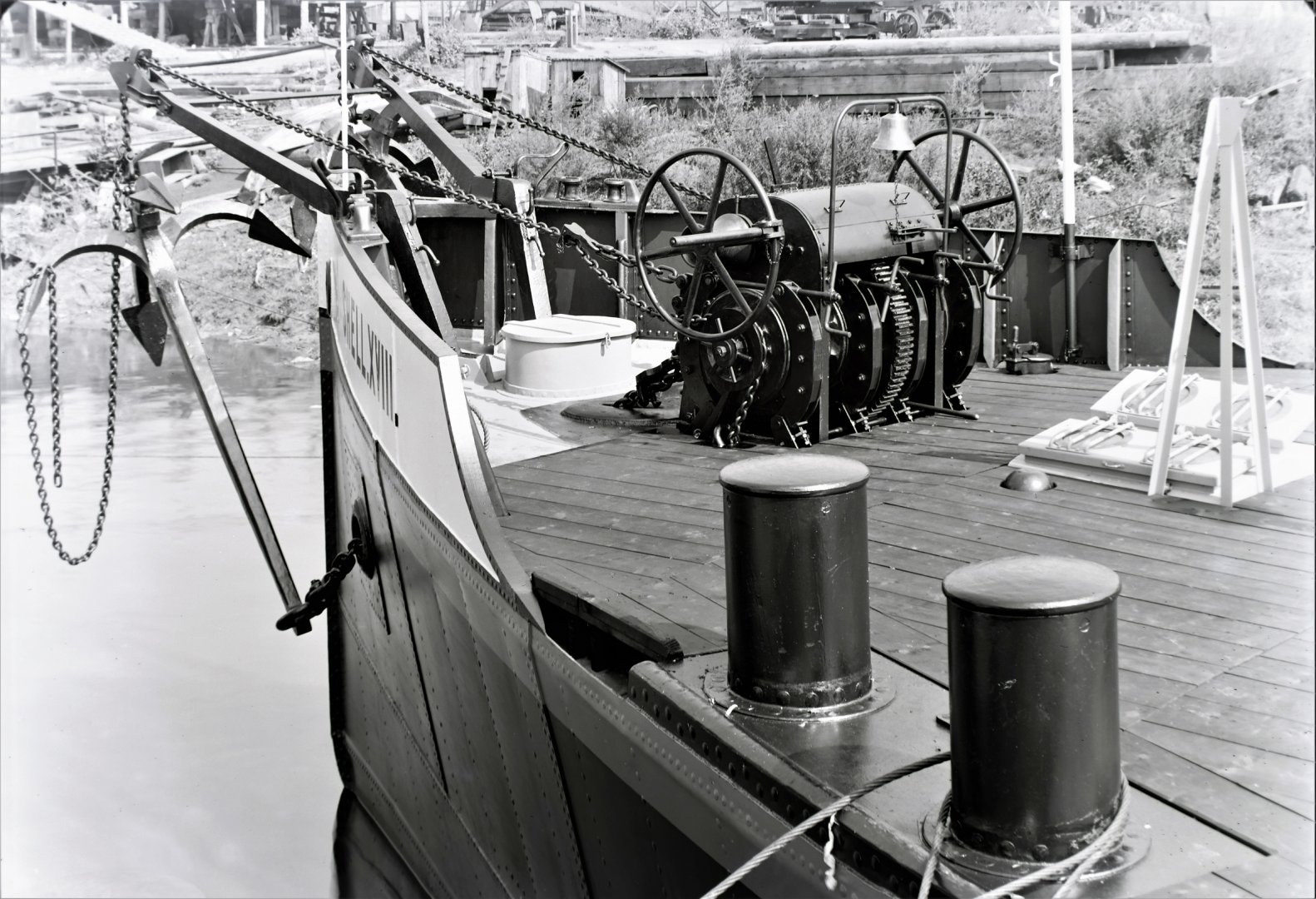

    nutze hier das Feld <Antworten> für Aufzeigen von Details der Vordecksausrüstung SHELL XVIII im Vergleich zu gängigen rheinischen Ausrüstungen.
    Zu #1. Bild 2: am Ankerspill sehr schwache Schlagstifte an den Kettennüssen, der "Schlägel" dazu liegt unter dem Spill.
    Vor dem Bbd-Doppelpoller die Auflage für den Schorbaum, an Stbd-Seite wird das nicht genutzt. Exakt sind alle Ketten abgesichert mit Steckkrallen. Das halbkugelige Gebilde könnte eine Art Oberlicht für unten liegende Wohnräume sein. Ich kenne das als flaches Glas mit unten liegendem Prisma ohne an Deck vorzuspringen.
    Im Anhang ein gängiges Ankerspill der rheinischen Art, sehr kräftige Schlagmuttern für die Kettennüsse. Die benötigten "Schlägel" wogen etliche kg und stecken auf den Kettenstoppern.
    Zwischen Spill und Vorderschanz an Stbd der Klappdeckel könnte der Einlass sein für eine Lenzpumpe.
    Gruß, Walter
