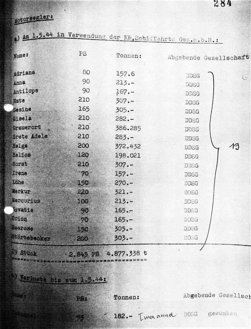

    Gesunken war zum 1.5.1944 bereits IMMANUEL, 75 PS, 182 t Ladekapazität

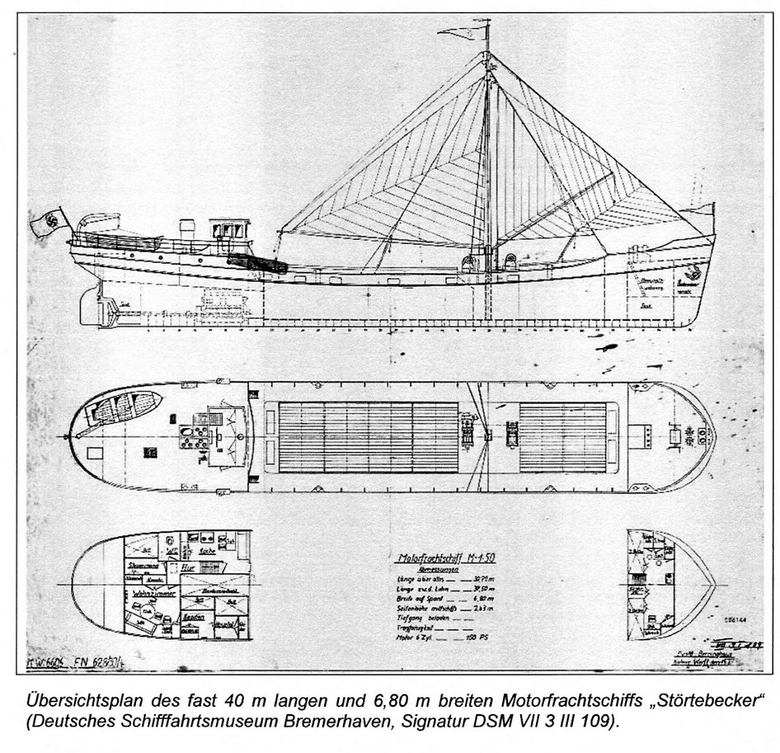

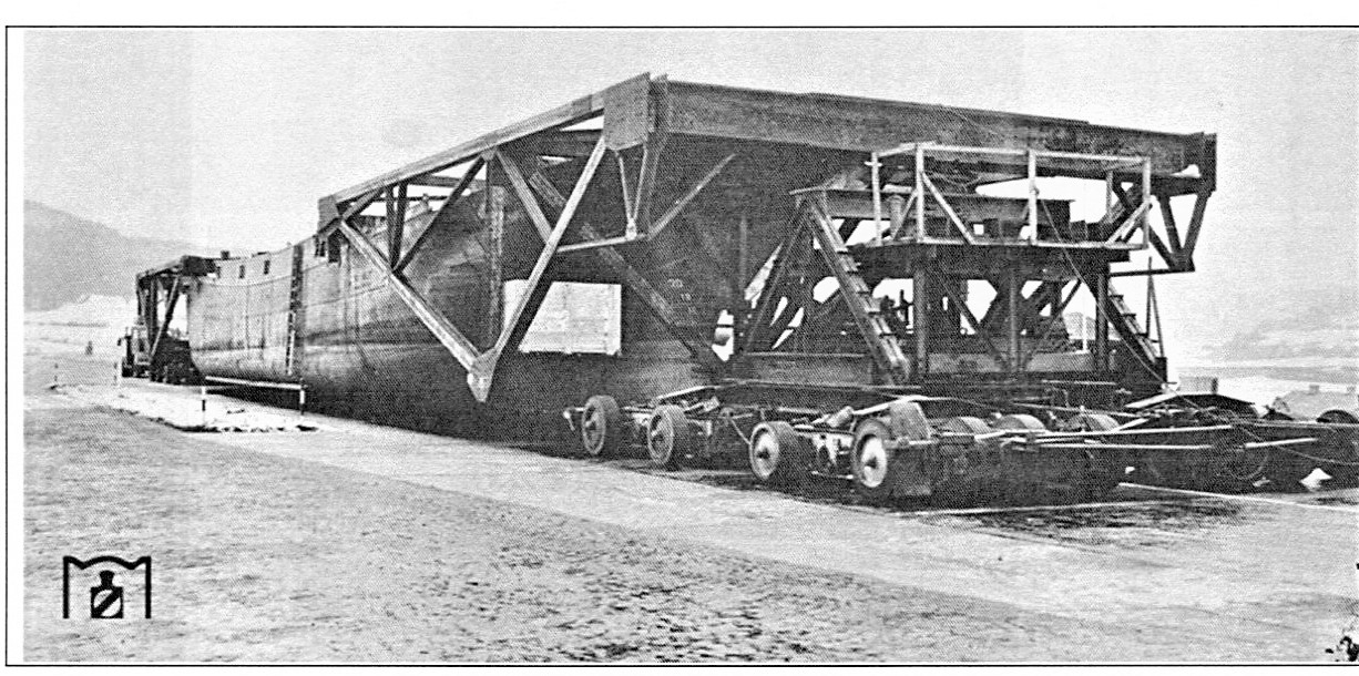

    2) Überführung der Segler im Traggerüst, DAPG.
    1) Plan Motorsegler DSM
    3) Liste der am 1.5.1944 im Einsatz befindlichen Schiffe 19 (ohne IMMANUEL)

Name:	Motorsegler Stand  1 Mai 1944, BA R5-Bestand Flottenlisten.jpg
Größe:	279,8 KB
ID:	941977   Klicke auf die Grafik für eine größere Ansicht
Name:	Motorsegler, Plan, DSM VII 3 III 109, SCHIRER.jpg
Größe:	325,8 KB
ID:	941978   Klicke auf die Grafik für eine größere Ansicht
Name:	Motorsegler, Überführung des 40 m langen Rumpfes im Traggerüst, DAPG, 1943, SCHIRER.jpg
Größe:	306,9 KB
