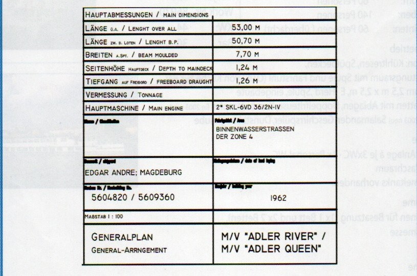

Name:	Adler River 2000 (um) Verkaufsangebot (1).jpg
Hits:	188
Größe:	211,5 KB
ID:	976058   Klicke auf die Grafik für eine größere Ansicht
Name:	Adler River 2000 (um) Verkaufsangebot (2).jpg
Hits:	230
Größe:	629,5 KB
ID:	976059   Klicke auf die Grafik für eine größere Ansicht
Name:	Adler River 2000 (um) Verkaufsangebot (3).jpg
Hits:	178
Größe:	164,9 KB
ID:	976060   Klicke auf die Grafik für eine größere Ansicht
Name:	Adler River 2000 (um) Verkaufsangebot (4).jpg
Hits:	165
Größe:	430,4 KB

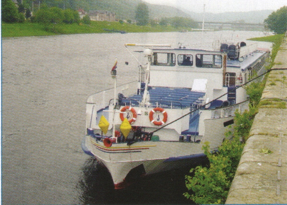

    Hallo Elbianer,
    vielen Dank fürs Einstellen dieses interessanten Dokuments. Erstaunlich finde ich, dass auf dem Bild, welches das Schiff von vorne zeigt (bei dir Bild 2), gar nicht die Adler River abgebildet ist. Es handelt sich dabei um eine "Dichterklasse - Schwester". Es müsste die damalige "Adler Steamer" (ex "Aktivist, ex "Fritze Bollmann" aus Brandenburg) sein, welche seit den frühen 2000ern als "Czechie" ebenfalls in Prag beheimatet ist.
    Erkennbar ist dies am Steuerhaus. Dieses breite Steuerhaus bekamen nachträglich lediglich 3 Schiffe der Dichterklasse Serie. Die "Cecilienhof" und die "Sanssouci" aus Potsdam, sowie die benannte "Aktivist" bzw. "Fritze Bollmann" aus Brandenburg. Die "Cecilienhof" war nie für die Reederei Sven Paulsen aktiv, die Sanssouci als "Adler Queen" jedoch schon. Sie kann es auf der Aufnahme jedoch nicht sein, da bei ihr bereits lange vor den 2000er Jahren ein Umbau stattfand, bei dem der Fahrgastraum nach außen gezogen wurde und somit der Weg vor den Fenstern (der auf dem Foto zu erkennen ist) wegfiel. Zudem hatte sie dunkel getönte Fenster im Steurhaus.

    Ahoi Christian,
    ja, da hast du mit deinen Beobachtungen Recht ... auf dem Foto ist tatsächlich die "Adler Streamer" / ENI 05608870 - abgebildet !!
    Jedoch liegt das wohl daran, das damals beide Schiffe "Adler Straemer" und die "Adler River" durch die Reederei über den gleichen Makler angeboten wurden.
    Der hat sich das verm. ein wenig einfach gemacht und ein Angebot für beide Schiffe erstellt ...
    Er konnte ja nicht ahnen, das hier fähiges Fachpersonal die Besonderheiten der Schiffe erkennen würden.
    Somit ist das Angebot korrekt ... die Fotos darin falsch.
    Gegebenenfalls könnte man das Bild 2 (die Vergrößerung) hier auskoppeln und in das Thema "Adler Straemer" als Abb. verschieben - aber das Thema gibt es hier im Forum noch gar nicht.

    Hallo Zusammen,
    danke für die Richtigstellung. Ich würde mal sagen, das Foto zeigt das Schiff in Bad Schandau.
