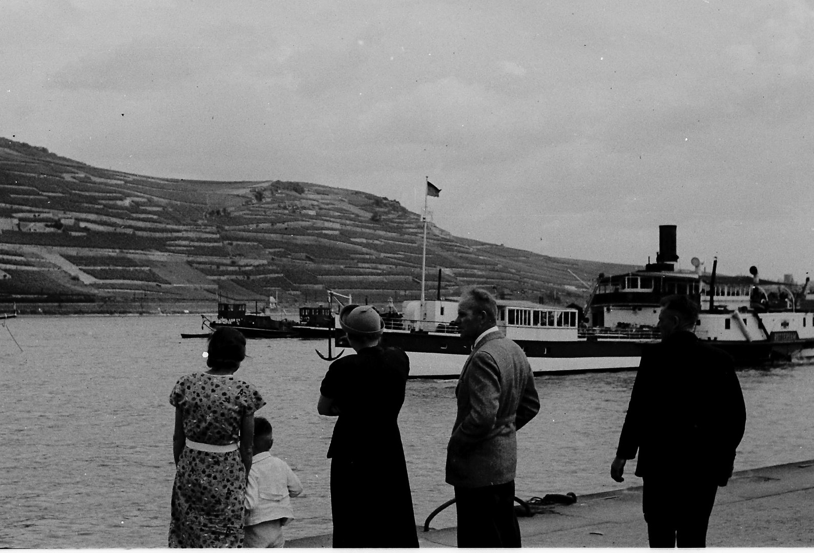

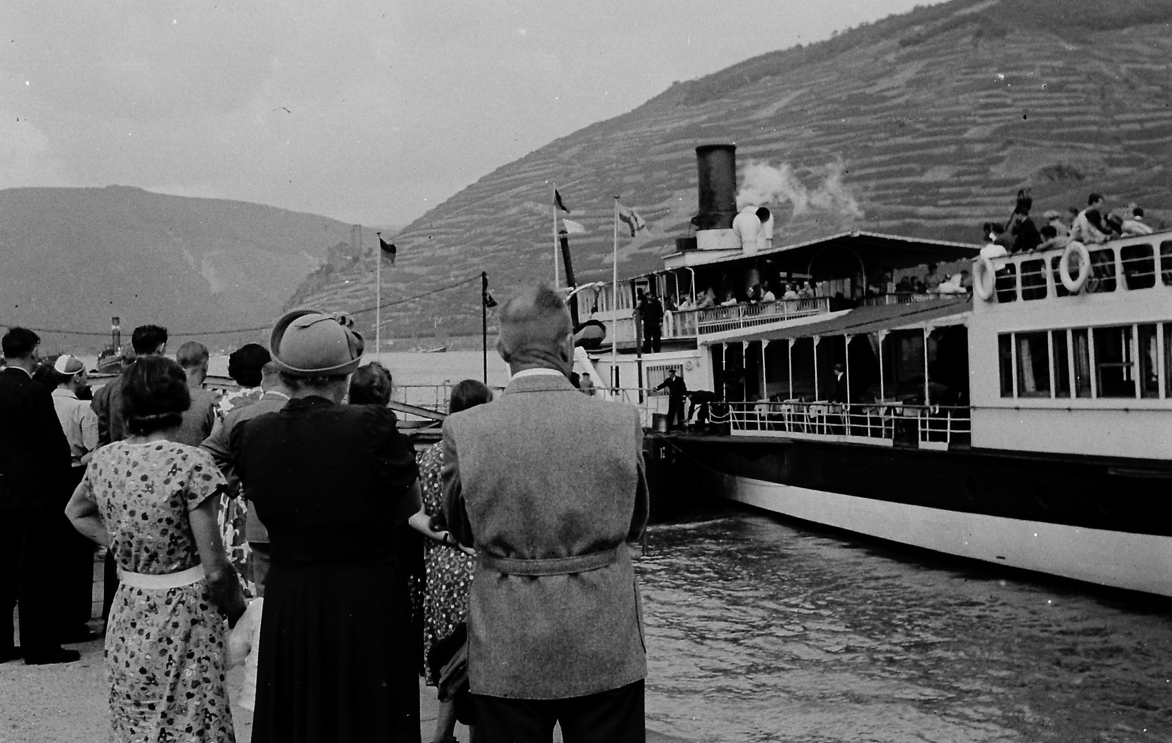

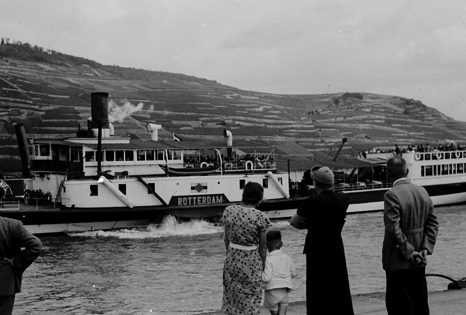

    Das angegebene Aufnahmedatum 1942 glaube ich nicht. Herr Väth Bild 5 fuhr bei dem "Ausflug" ein Käfer mit Schwarz-weißen Nummernschild und der Junge an der Beifahrertür ist Herr Christian Knittel und der ist 1946 geboren.

    m.E. ist das die ROTTERDAM der NSR, siehe hier. Der fuhr aber maximal bis 1954 und ich glaube auch nicht, das die Bilder aus #1 aus 1965 sind - da setzte die NSR m. W. keine Raddampfer mehr ein. De Binnenvaart datiert die Bilder von Christian Knittel mit 1942.

    Ahoi Gerhard & Rolf
    das es der PSRD "Rotterdam" ist, ist ja nun schon mal klar
    aber der Zeitpunkt der Fotos (s. Link im Beitrag #2) ist nach den holländischen Angaben (1942 !!) völlig falsch datiert.
    An allen Masten auf den Fotos weht bereits die Deutschlandfahne .. also kann es nie in den 40er Jahren aufgenommen worden sein.
    Ich vermute mal, das die Fotos also Nachkriegsaufnahmen aus den frühen 50er Jahren sind, da die BRD erst 1948 gegründet wurde ...
    Interessant ist das die Holländer das Schiff mit 1954 als verschrottet angeben, es aber dennoch ein NL - ENI 2302308 zugeteilt bekommen hat ??
