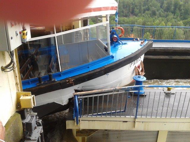

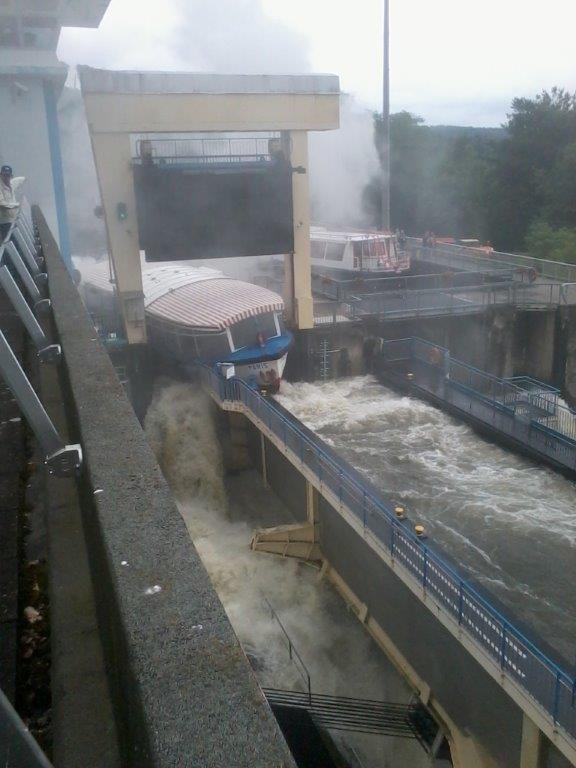

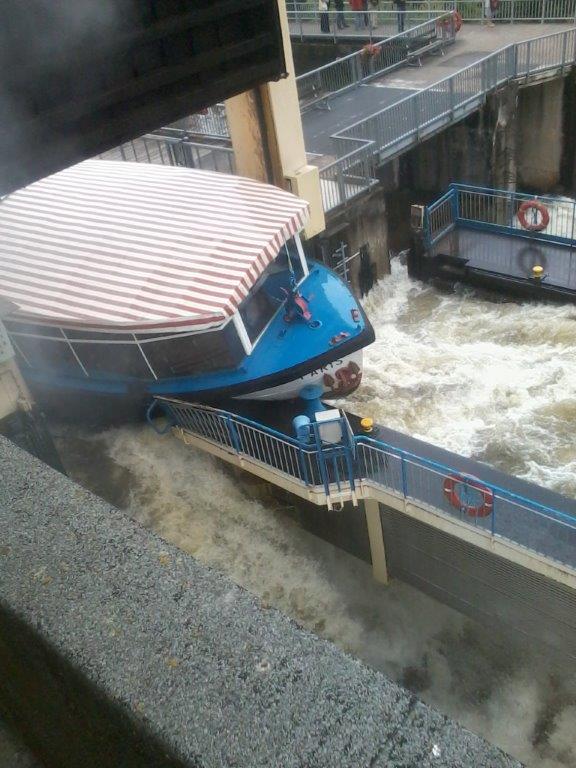

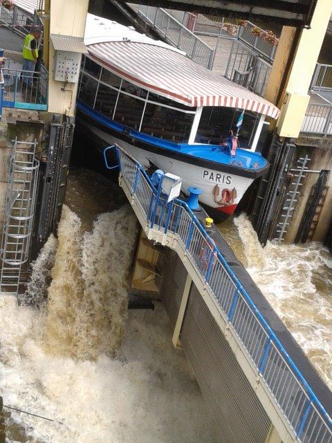

    Frankreich Havarie Rundfahrtboot "PARIS"
    Hallo...
    Hier noch weiter fotos von diese havrie in Artzwiller auf dem Rhein-Marne kanal.
    Grusse Thierry.

    Tatsache ist, dass es bei "Ampel rot" eingefahren ist.
    ich bin schon häufiger auf dem Rhein-Marne-Kanal unterwegs gewesen, und es ist dort ein übliches Verfahren, daß mit den Lichtsignalen der Verkehr der dort ja reichlich vorhandenen Sportboote geregelt wird, während die vorfahrtberechtigte Berufsschifffahrt über Funk mitgeteilt bekommt, wann sie in Schleusen, einspurige Kanalabschnitte oder eben auch den Hebewerktrog einfahren darf, gerade um die Vorfahrt zu gewährleisten.
    Auf der ersten Aufnahme von Thierry unten, kann man auch sehen, daß die Ausfahrt aus dem Trog auf grün stand, die Anlage also grundsätzlich die Passage des Tores freigegeben hatte. Dies wird also wohl nichts mit der Unfallursache zu tun haben.
    Aus dem, was ich bis jetzt den französischen Medien entnommen habe, stellt sich die Lage derzeit so dar, daß sich der Trog (mit Wagen), während die Paris einfuhr, plötzlich ca. 3m nach unten bewegt hat und daß die Klammern, die ihn normalerweise dagegen sichern, solange die Tore geöffnet sind, sich geöffnet hatten. Dies sollte eigentlich durch die Steuerung automatisch verhindert werden, und es ist derzeit völlig unklar, wie es dazu kommen konnte. Unabhängig von den nun erforderlichen Reparaturen (und die Schäden im unteren Bereich scheine doch ziemlich heftig zu sein), kann nicht mit einer Wiederinbetriebnahme der Anlage gerechnet werden, bevor dies geklärt und behoben ist.
