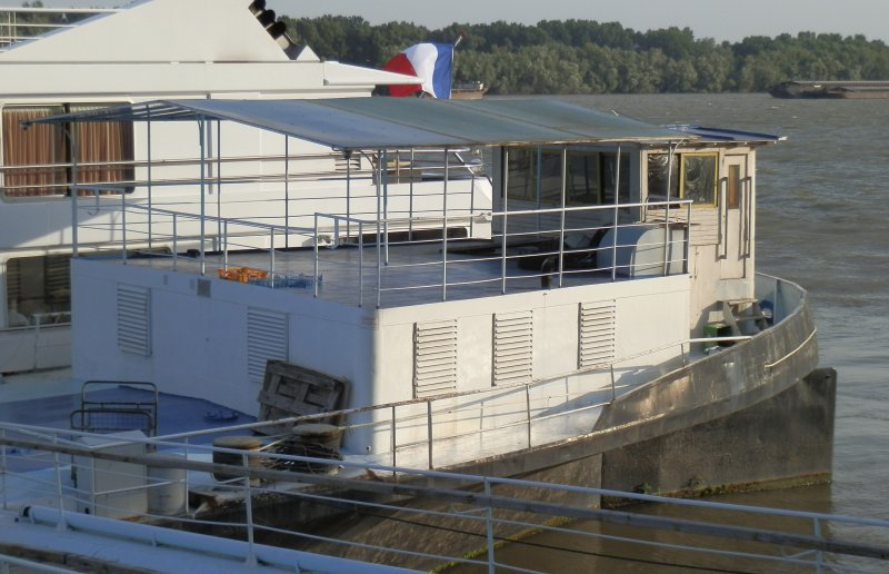

    Der hier abgebildete ex Güterkahn wurde laut Bautafel 1954 mit der Baunummer 1008 in Linz gebaut.
    Laut meiner hier vorliegenden Bauliste scheint die Baunummer 1008 bereits im Jahr 1952 auf und das war der DDSG Güterkahn "10.013 ", damals mit Zusatzbezeichnung ÖBS 10.013 !!
    Warum das so ist kann ich leider nicht nachvollziehen.
    Der Kahn liegt hier an der Lände in Rousse als Steiger für Kabinenschiffe.
    Fotos vom 19. Juni 2106
    -Otto-

    Hallo Otto,
    Bezugnehmend auf den genannten Ponton in Rousse und ex. Güterkahn mit der Baunummer 1008 der Schiffswerft Linz habe ich selbst festgestellt, dass dieser ex. Güterkahn am Bug zwei Ankeröffnungen hat und die DDSG und ÖBS Güterkähne der 10.000-er Serie haben nur einen Anker an Steuerbord gehabt. Folglich müßte es ein ex. SFND Güterkahn gewesen sein, der mit Ende der SFND Tätigkeiten auf der Donau Ende der 60-er Jahre nach Bulgarien an die BRP verkauft wurde. Vielleicht findest Du einen Kollegen bei der BRP, der Dir weiterhelfen kann.
    Grüße aus Wien
    robert weinberger

    Servus Robert,
    das dachte ich auch, daß der zu den "ROUSSILLION II" Typen passt. Aber diese 10 Kähne MOSELLE II, NAVARRE II, SAMBRE II, SAONE II, DOUBS II,SAVOIE II, SEINE II, VAR II und GARONNE II wurden erst zwischen 1957 /58 gebaut ?
    LG
    -Otto-
